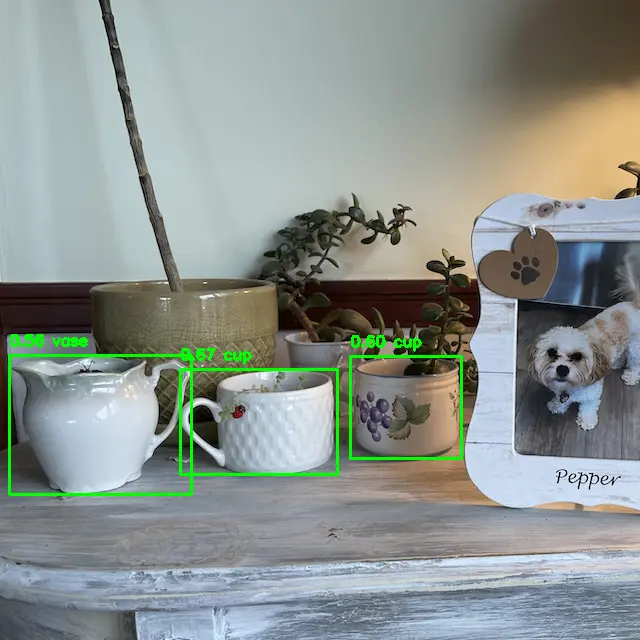

  • 运行结果示意(示意图片,实际结果取决于输入与模型版本)
output image
