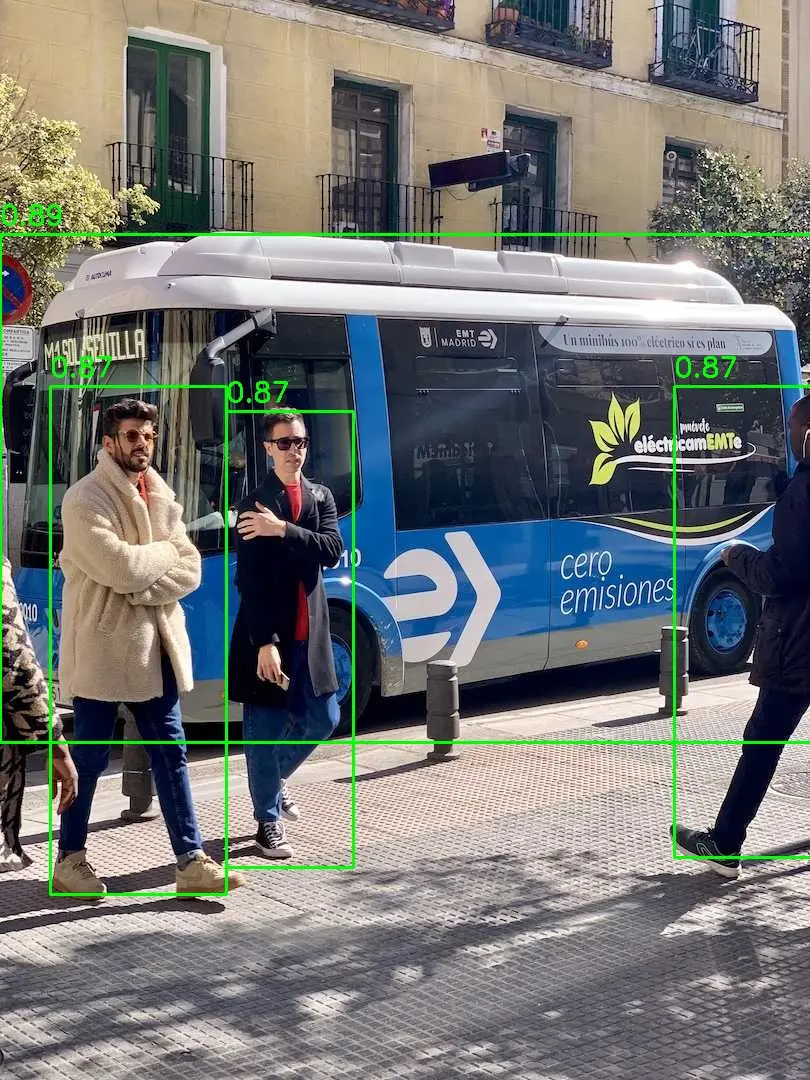

步骤 6:可视化结果​
radxa@airbox$
python3 ~/ros-ws/src/qrb_ros_nn_inference/test/qrb_ros_post_process/scripts/qrb_ros_yolo_detection_visualizer.py \
--original_image ~/ros-ws/src/qrb_ros_nn_inference/test/qrb_ros_pre_process/image/bus.jpg
检测结果位于 ~/ros-ws/src/qrb_ros_nn_inference/test/qrb_ros_post_process/inference_result/detection_result.jpg。
YOLOv8 detection result

验证结果​
两种方式对同一输入产生字节级完全一致的推理输出(SHA-256 相同)。对于 bus.jpg 测试图像,置信度 0.5 下 NMS 保留 4 个检测框:1 辆 bus、3 个 person。
