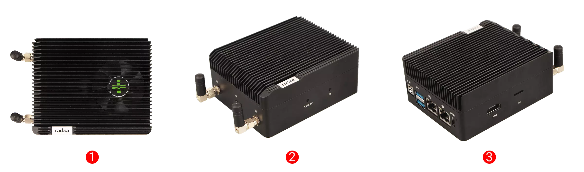

产品实物​
产品实物序号视图序号视图序号视图
Fogwise® AIRbox Q900①俯视图②侧视图 1③侧视图 2

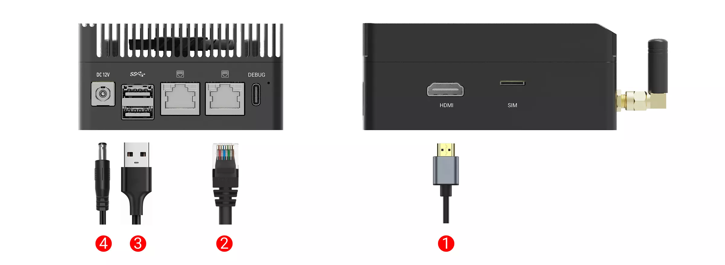

将显示器、键盘、鼠标、以太网数据线等外设连接到 Fogwise® AIRbox Q900 上,最后使用 12V DC 电源适配器给 Fogwise® AIRbox Q900 供电。
① : 使用 HDMI 数据线连接显示器和主板
② : 使用以太网数据线连接路由器和主板
③ : 使用 USB Type-A 接口连接鼠标或键盘,若有 USB 扩展坞,可以通过扩展坞连接鼠标和键盘
④ : 使用 12V DC 电源适配器给主板供电
