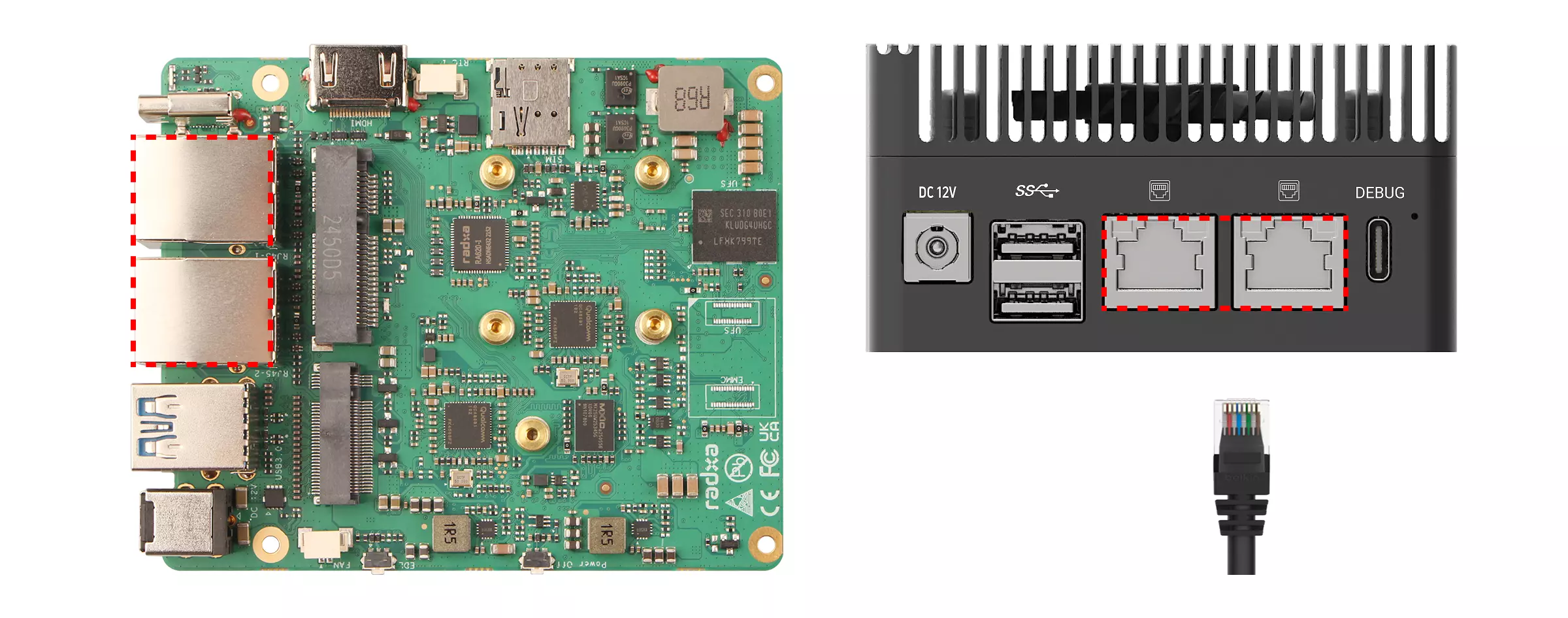

2.5G 以太网接口
瑞莎 Fogwise® AIRbox Q900 板载 2 个 2.5G 以太网接口(其中 1 个为 WAN 口,1 个为 LAN 口),支持 10M/100M/1000M/2500M 多种速率自适应;主要用于连接 PC 设备或局域网设备到 AIRbox Q900。
WAN 和 LAN 区分:靠近 USB Type-C 接口的为 WAN 口,远离 USB Type-C 接口的为 LAN 口。
