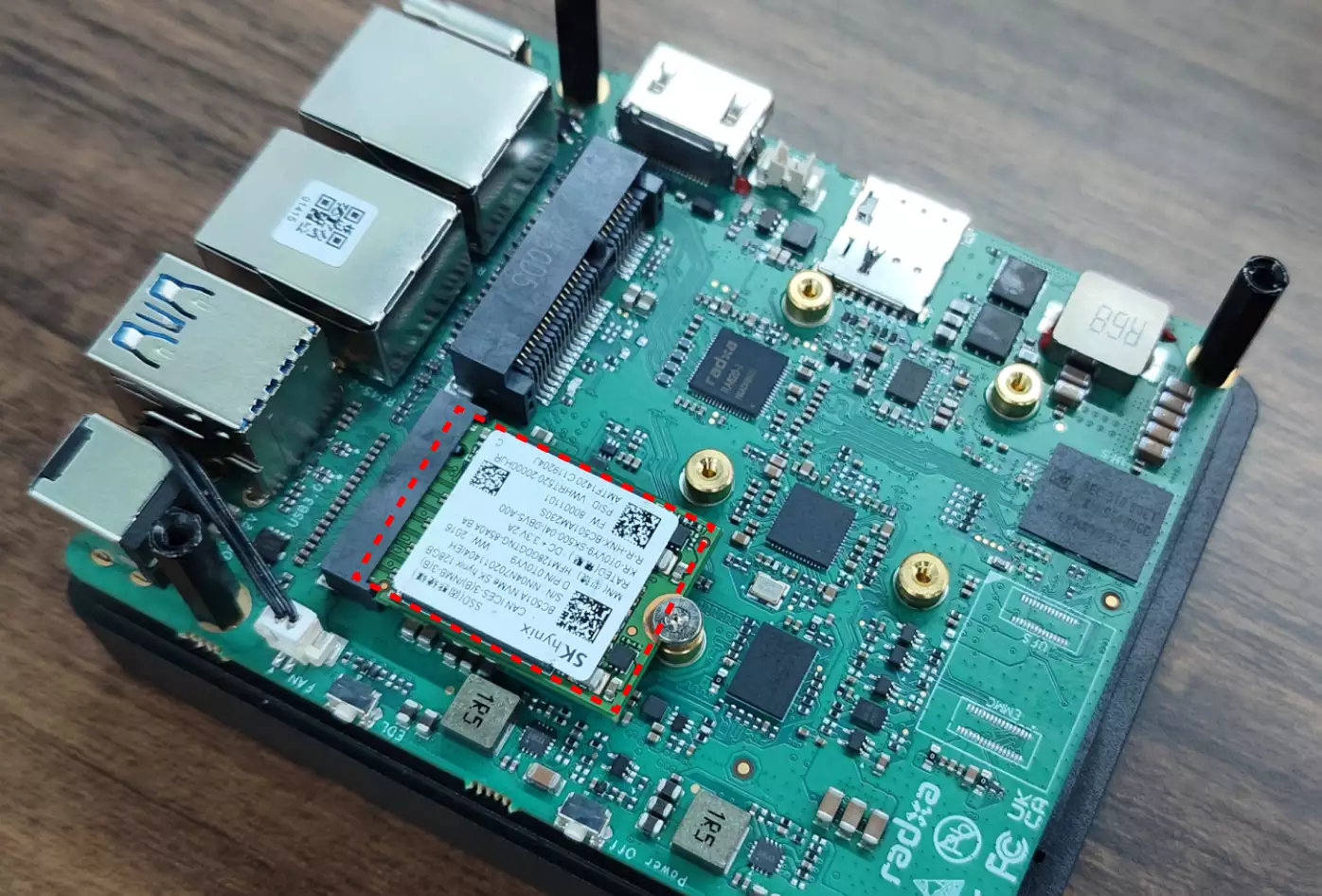

M.2 M Key 2230 插槽
瑞莎 Fogwise® AIRbox Q900 板载 1 个 M.2 M Key 2230 插槽,支持 M.2 2230 SSD,用于存储系统数据。
主板关机后,将 M.2 2230 SSD 插入 M.2 M Key 2230 插槽并使用螺丝固定即可使用。
