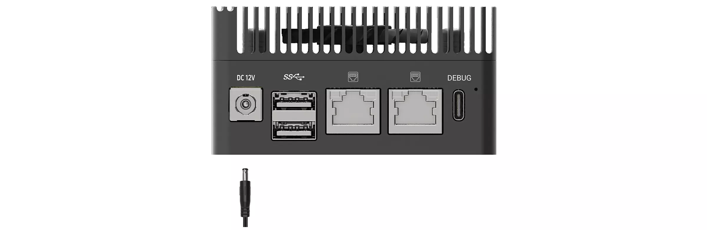

DC 电源输入接口
Fogwise® AIRbox Q900 使用 12V DC 电源适配器进行供电。
接口规格
| 参数 | 规格 |
| 接口类型 | DC 插座 |
| 接口尺寸 | 内径 2.5mm、外径 5.5mm |
| 极性 | 内正外负 |
| 电压 | 12V |
| 电流(推荐) | ≥ 5.4A |
| 兼容性 | 支持 PD 电源适配器供电 |
使用指南
使用原装或符合规格的 12V DC 电源适配器给主板进行供电。
注意事项
使用不符合规格的电源可能导致设备损坏
确保电源功率充足,避免因供电不足导致系统不稳定
