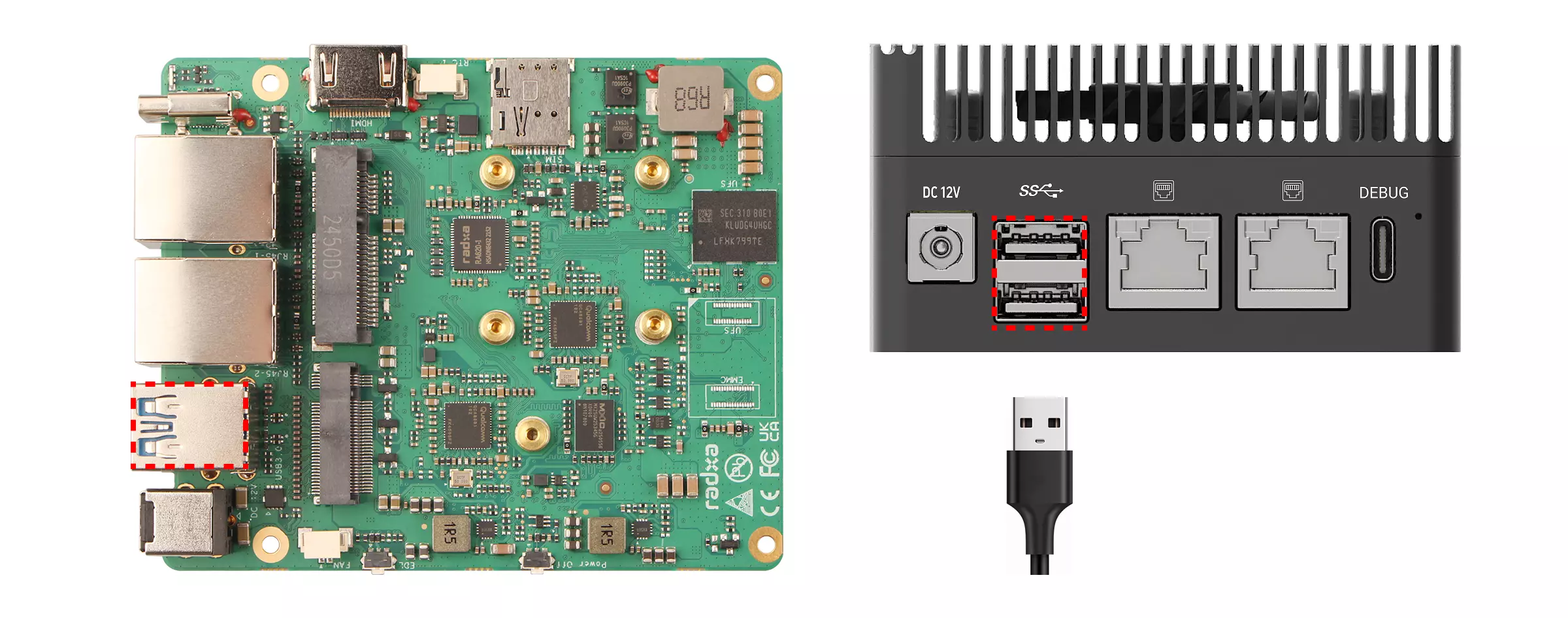

USB Type-A 接口
瑞莎 Fogwise® AIRbox Q900 板载 2 个 USB Type-A 接口(其中 1 个为 USB 3.1 Gen2 OTG Type-A,1 个为 USB 3.1 Gen2 HOST Type-A),用于连接 USB 设备。
由于 Fogwise® AIRbox Q900 主板在安装到金属外壳后方向会反转,导致 OTG 和 HOST 端口位置对调:
  • 无外壳时:USB 3.1 Gen2 OTG Type-A(上),USB 3.1 Gen2 HOST Type-A(下)
  • 有外壳时:USB 3.1 Gen2 OTG Type-A(下),USB 3.1 Gen2 HOST Type-A(上)
