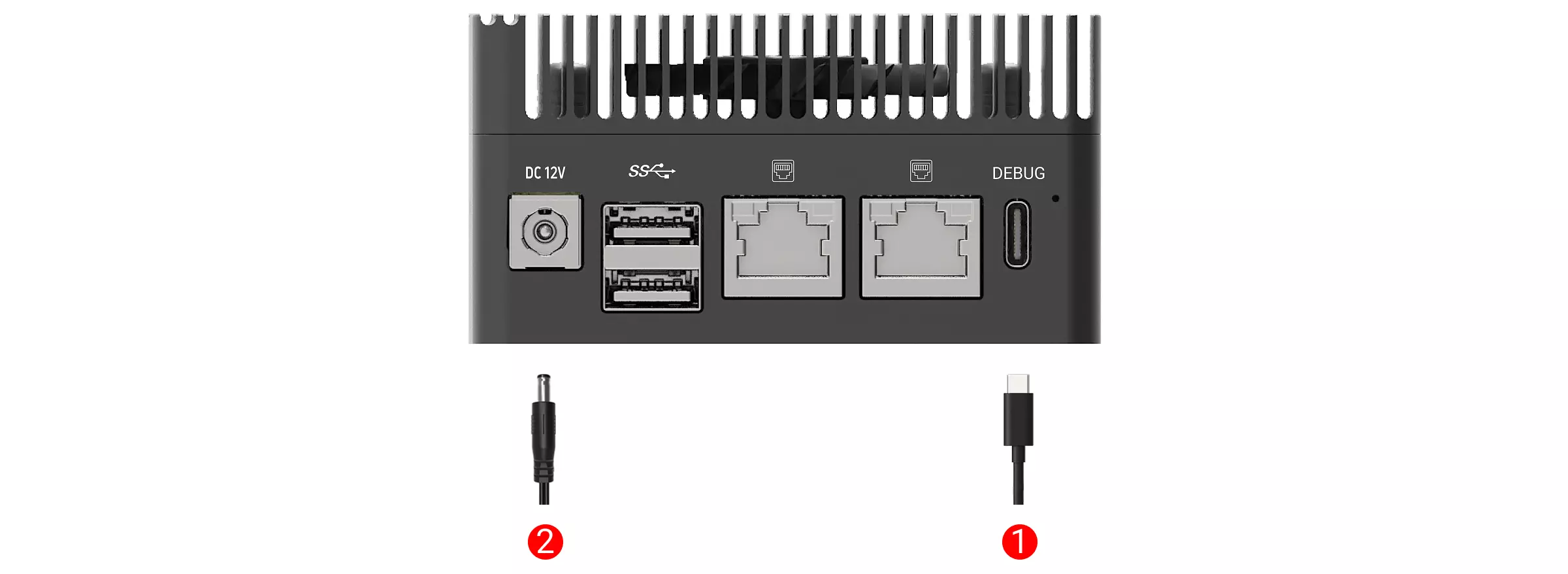

使用 USB Type-C 数据线连接主板的 USB Type-C 接口和电脑的 USB 接口。
① : 使用 USB Type-C 数据线连接主板的 USB Type-C 接口和 PC 的 USB 接口
② : 使用 12V DC 电源适配器给主板供电
