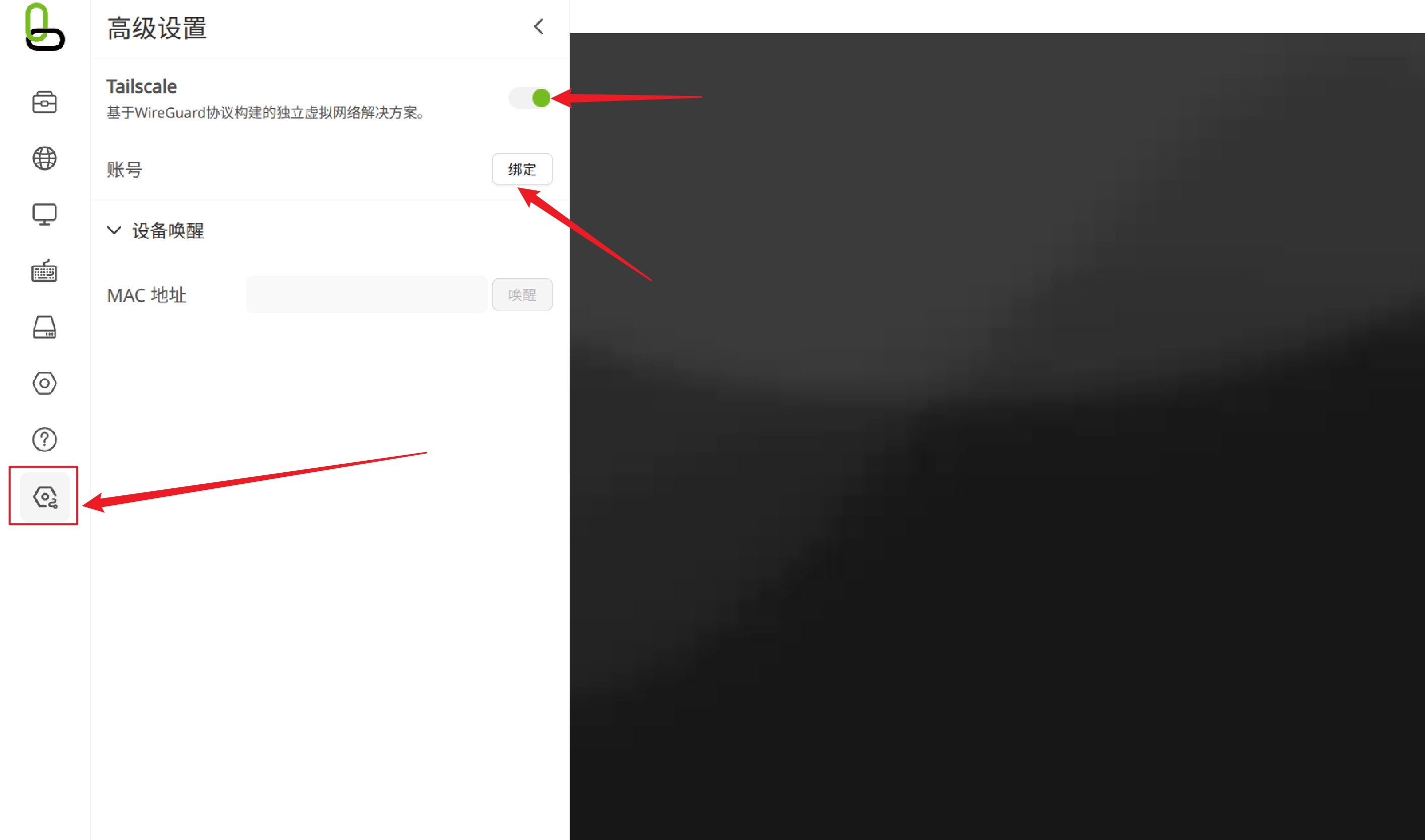

1. 进入设置页面
  1. 打开 KVM 管理 Web 界面并登录。
  2. 在左侧边栏进入 系统高级设置
  3. 找到 Tailscale 配置项。
2. 启用 Tailscale
打开 Tailscale 开关。启用后,设备会启动 tailscaled 后台服务,并将该设置写入本地配置,重启后仍保持启用状态。
关闭开关将停止 tailscaled 服务,设备会从 Tailnet 中断开(已绑定的账号信息会保留,再次启用后需重新绑定)。
3. 绑定 Tailscale 账号
  1. 确认 Tailscale 已启用。
  2. 点击 绑定 按钮。

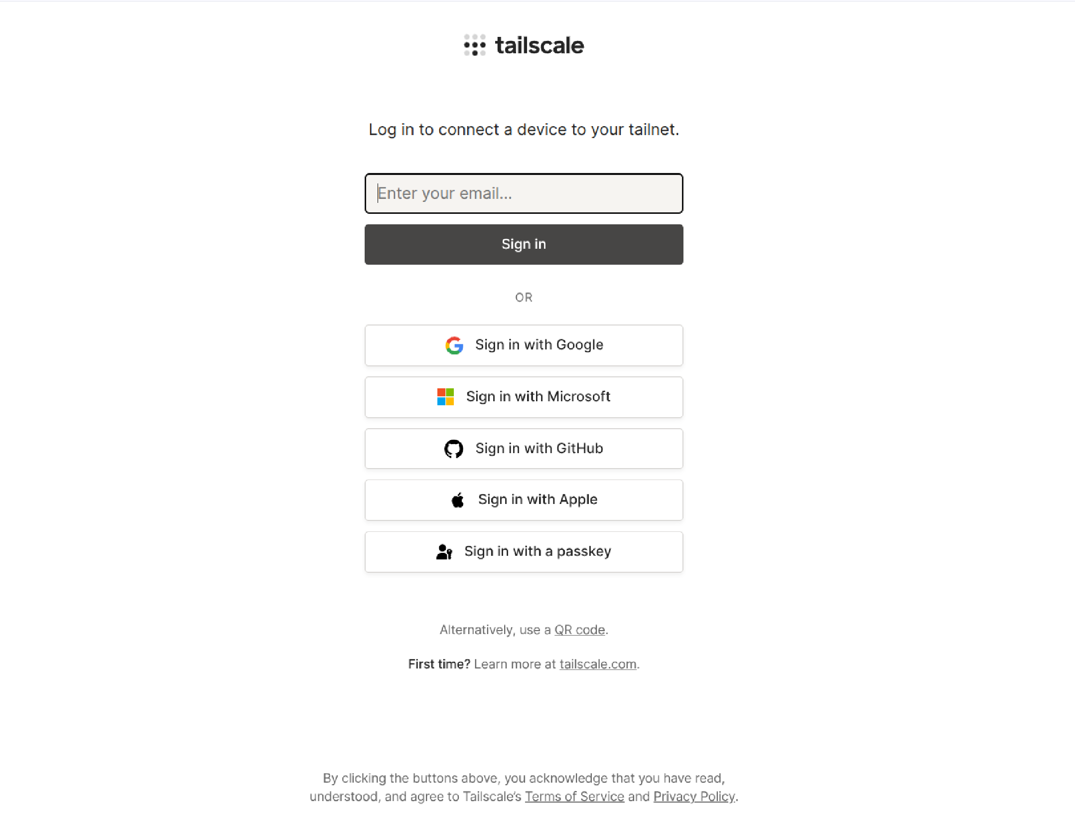

  3. 系统会自动弹出浏览器窗口,跳转至 Tailscale 登录/授权页面。

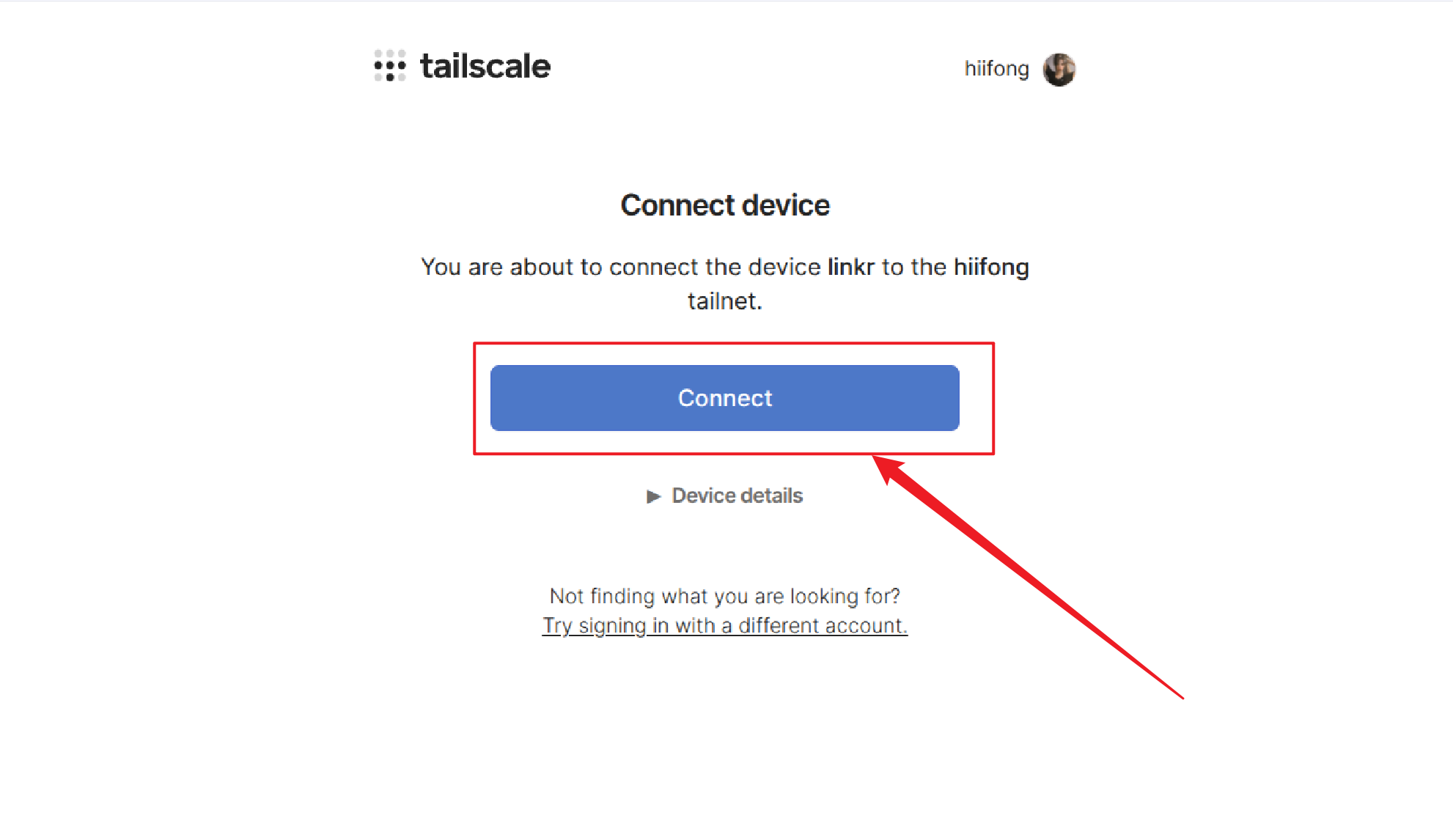

  4. 使用你的 Tailscale 账号登录,并在授权页面确认将本设备加入 Tailnet。
  5. 授权成功后,页面会显示已绑定的账号名称,状态变为已认证。
