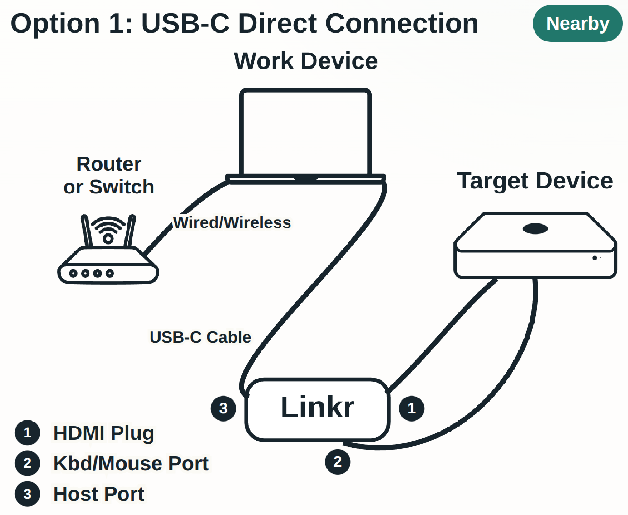

方式一(USB 直连, 近距离):

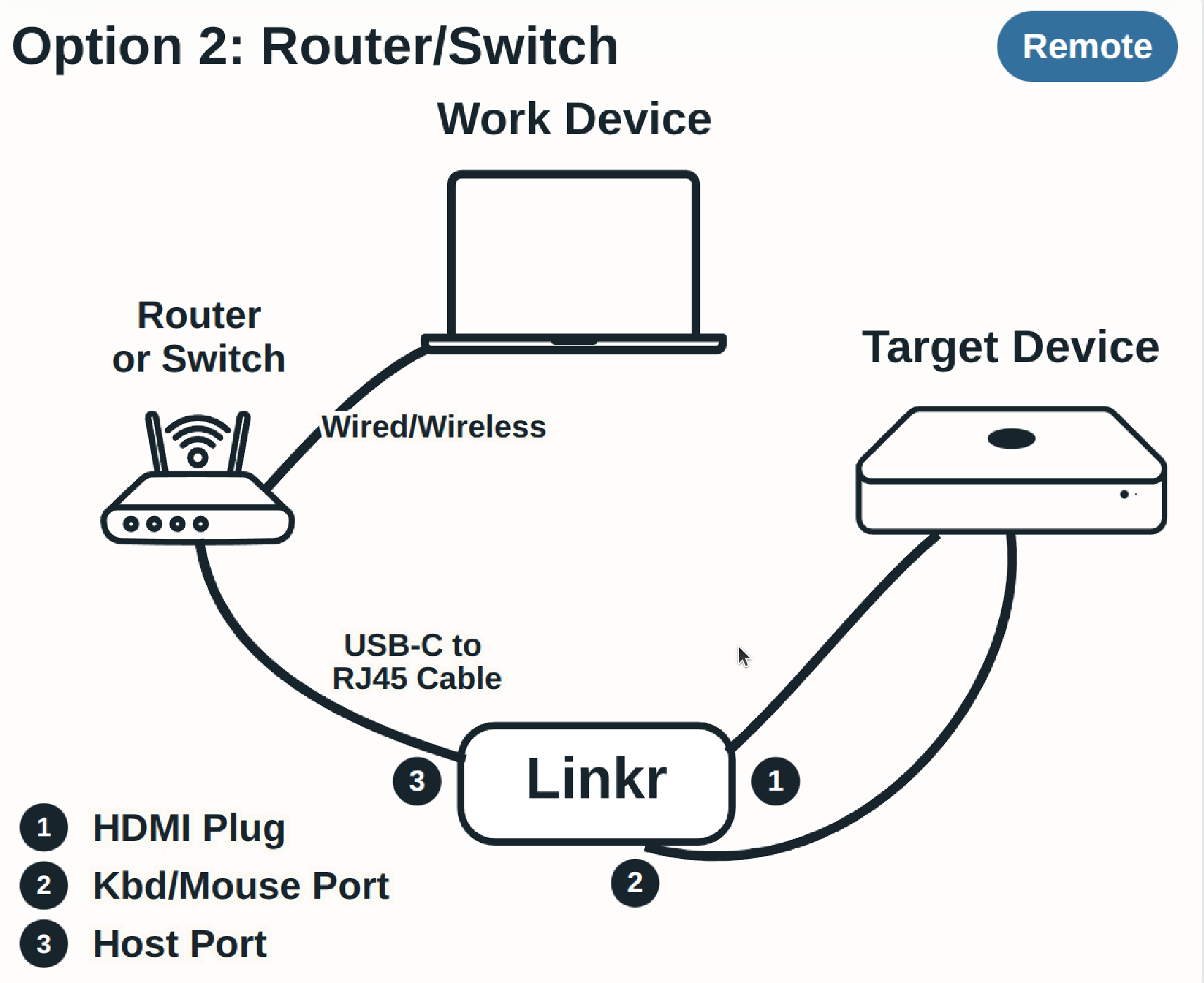

方式二(USB 转 RJ45, 远距离):
按以下方式接线:
  1. HDMI:KVM 的 HDMI 公口 → 被控电脑 HDMI 输出口(采集画面)。
  2. USB Type-C(OTG):KVM 尾部 OTG 口 → 被控电脑 USB 口(供电 + 模拟键鼠)。
  3. 网络(任选其一):
    • USB Type-C(网口) → 管理端电脑(直连,无需路由器);或
    • USB Type-C(网口) → 路由器 / 交换机(有线局域网);或
    • 稍后通过 Web 界面配置 Wi-Fi;或
    • 使用设备 热点 让管理端先连上 KVM。
接线提示
OTG 口同时负责向 KVM 供电和向被控机注入键鼠信号,请使用质量可靠的数据线。网口 Type-C 用于 KVM 与管理端或路由器的网络通信——直连管理端电脑时,可通过 linkr-usb.local 访问(见下文)。

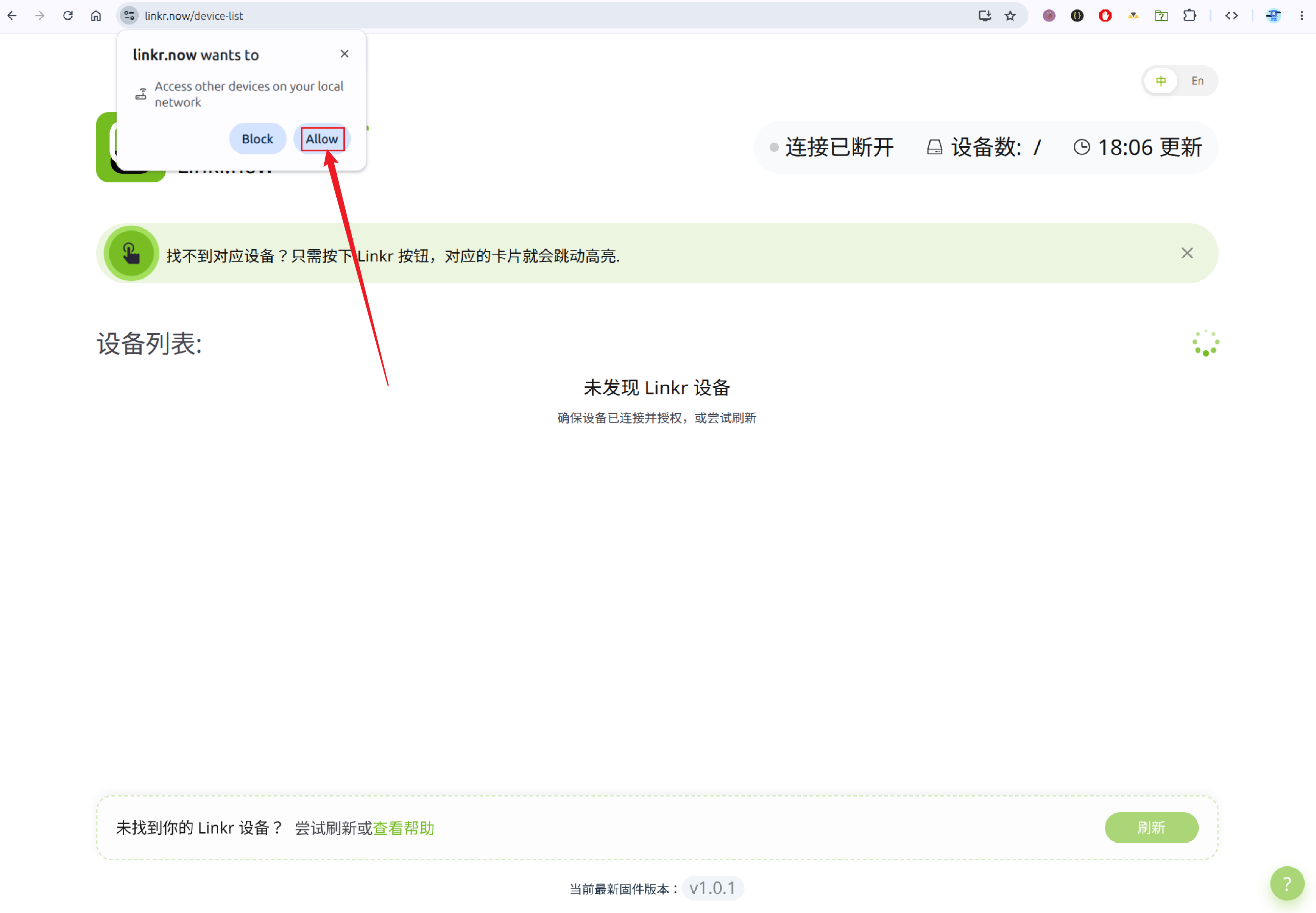

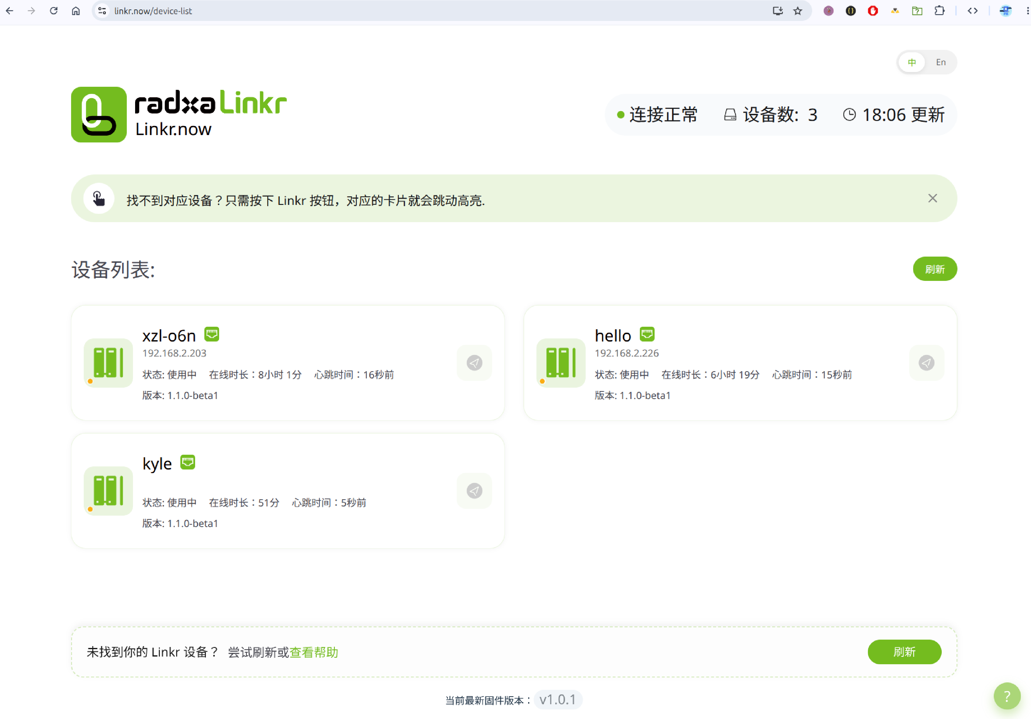

推荐使用 linkr.now 发现局域网内的设备:
  1. 在管理端浏览器打开 **https://linkr.now**。
  2. 按页面提示 授权访问本地网络(浏览器需允许 mDNS / 本地网络发现)。
  3. (可选)在 KVM 上 短按 FN 键一次,帮助页面识别你的设备。
  4. 在设备列表中选择你的 KVM,进入管理界面。
