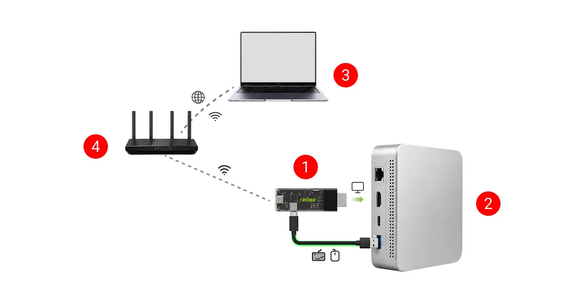

硬件连接​
使用瑞莎灵控的 HDMI 输入接口和 USB-C 设备接口连接被控设备,在 linkr.now 的管理界面中连接 Wi-Fi ,主机(控制设备)和瑞莎灵控连接在同一 Wi-Fi 网络。
示意图是 Wi-Fi 连接方式的接线图,若没有连接 Wi-Fi,请先按照有线连接(USB-C 直连或 USB-C 转 RJ45)方式配置好 Wi-Fi 连接,再进行下图的硬件连接。
① 瑞莎灵控
② 被控设备
③ 主机(控制设备)
④ 路由器 / 交换机
  • 指示灯说明
完成上面的硬件连接后,系统状态指示灯会由蓝色闪烁状态(系统启动中)转为蓝色常亮状态(系统正常运行),视频状态指示灯亮起说明检测到被控设备的 HDMI 视频信号。

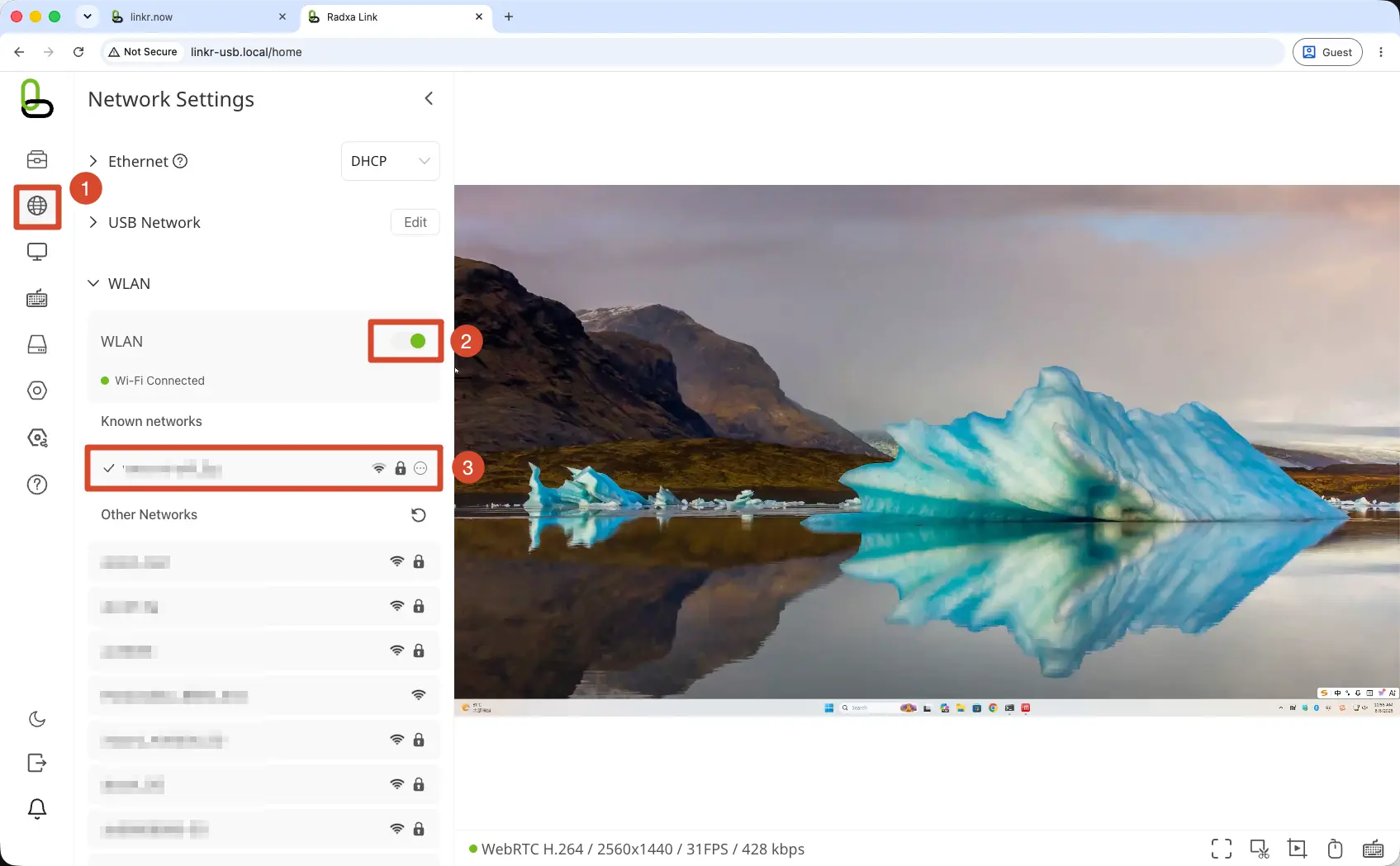

配置 Wi-Fi 连接​
基于有线连接(USB-C 直连或 USB-C 转 RJ45)方式在灵控的管理界面进行 Wi-Fi 连接。

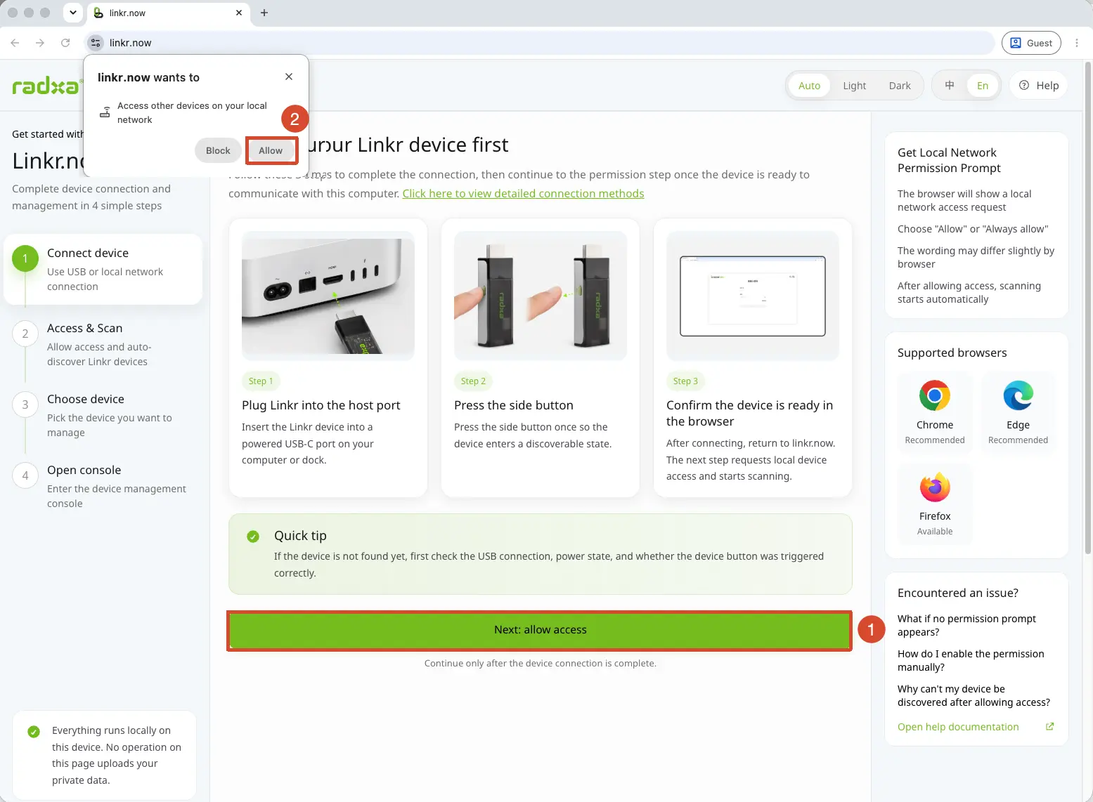

允许访问权限​
在首次访问 linkr.now 页面时,浏览器可能会提示您允许访问权限。请根据提示进行操作,以确保能够正常搜索到瑞莎灵控。
已经允许访问权限的不会再次申请,直接进入下一步。

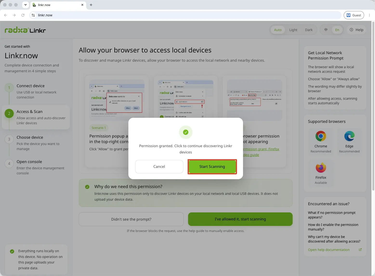

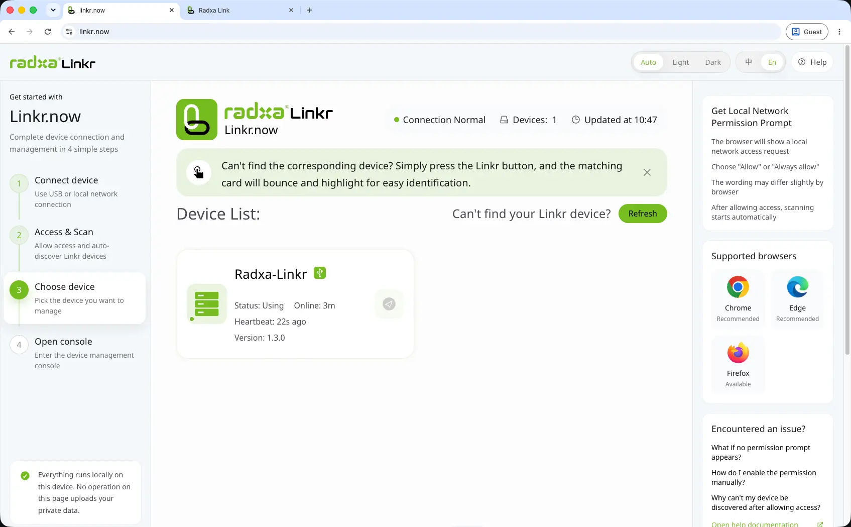

搜索灵控设备​
点击 Start Scanning 选项搜索局域网内的瑞莎灵控设备。
多个灵控设备
若是有多个灵控设备,可以短按灵控侧边的用户按键,对应的灵控设备会在设备页面高亮显示,方便用户区分。
选择灵控设备​
点击对应名称的设备卡片进入控制页面。

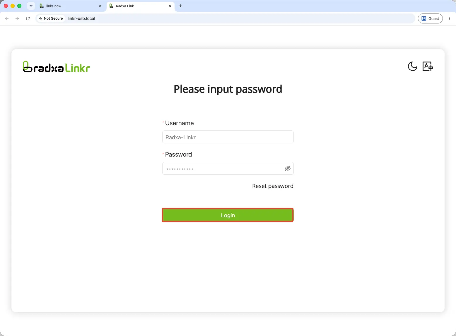

登陆灵控设备​
使用设置的用户名和密码登录灵控设备。

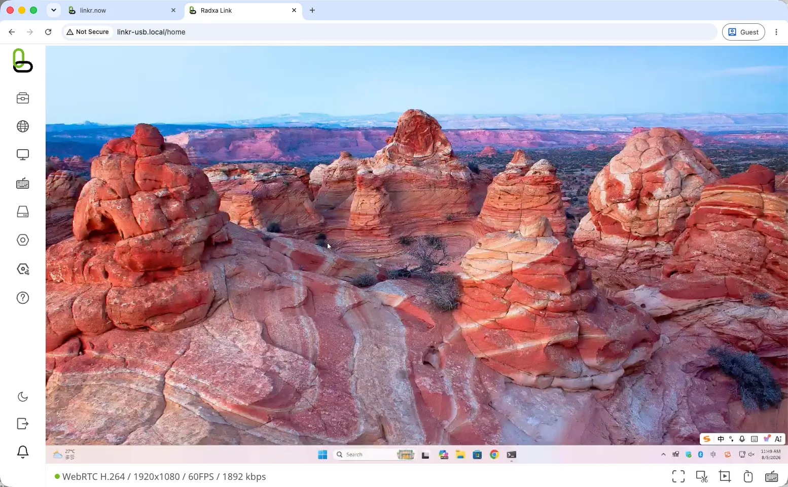

灵控管理界面​
登陆成功后会显示被控设备的系统界面,侧边是灵控设备的功能选项区。
