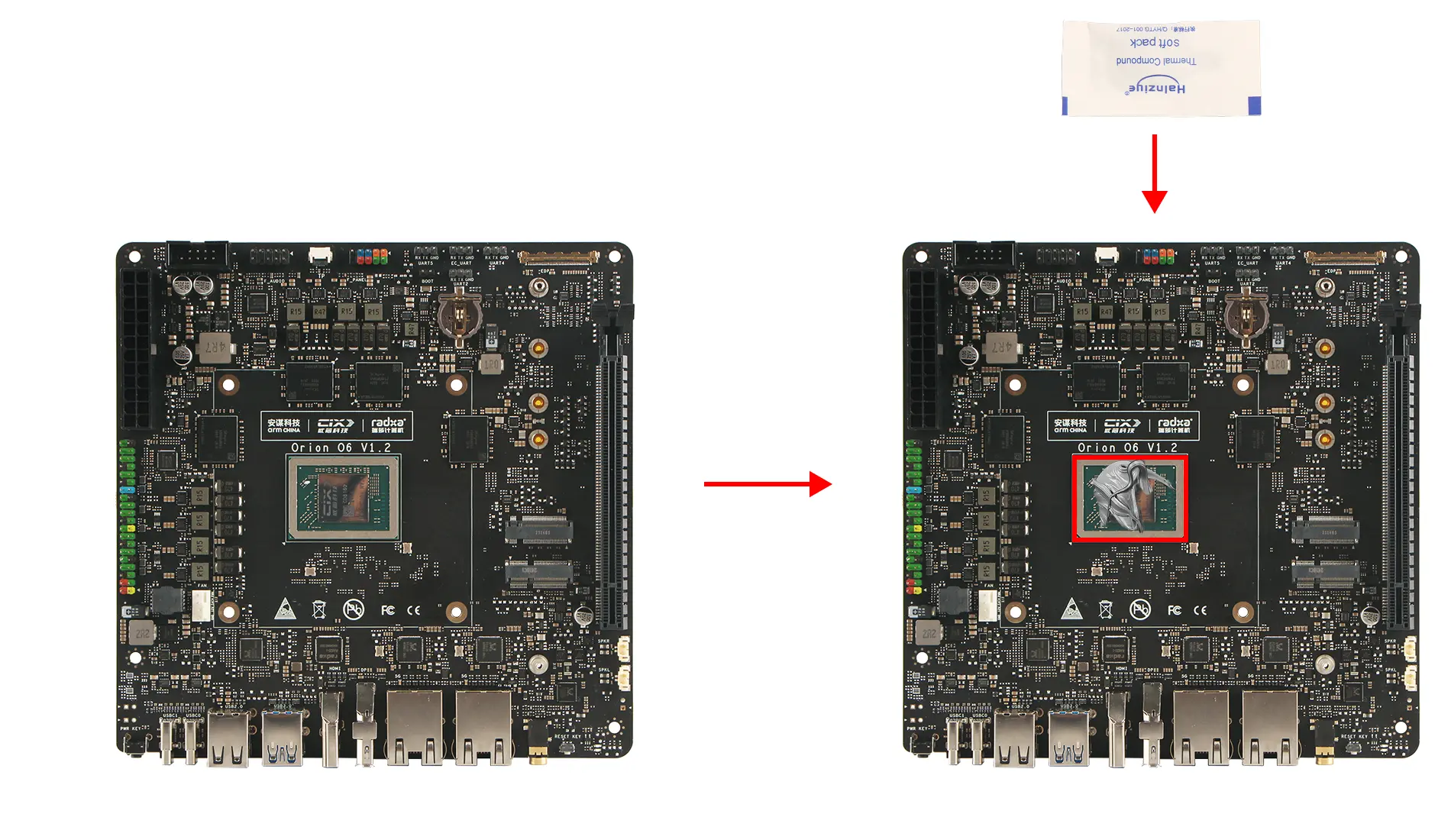

涂抹导热硅脂
挤出适量导热硅脂涂抹至主板 SOC 芯片上。

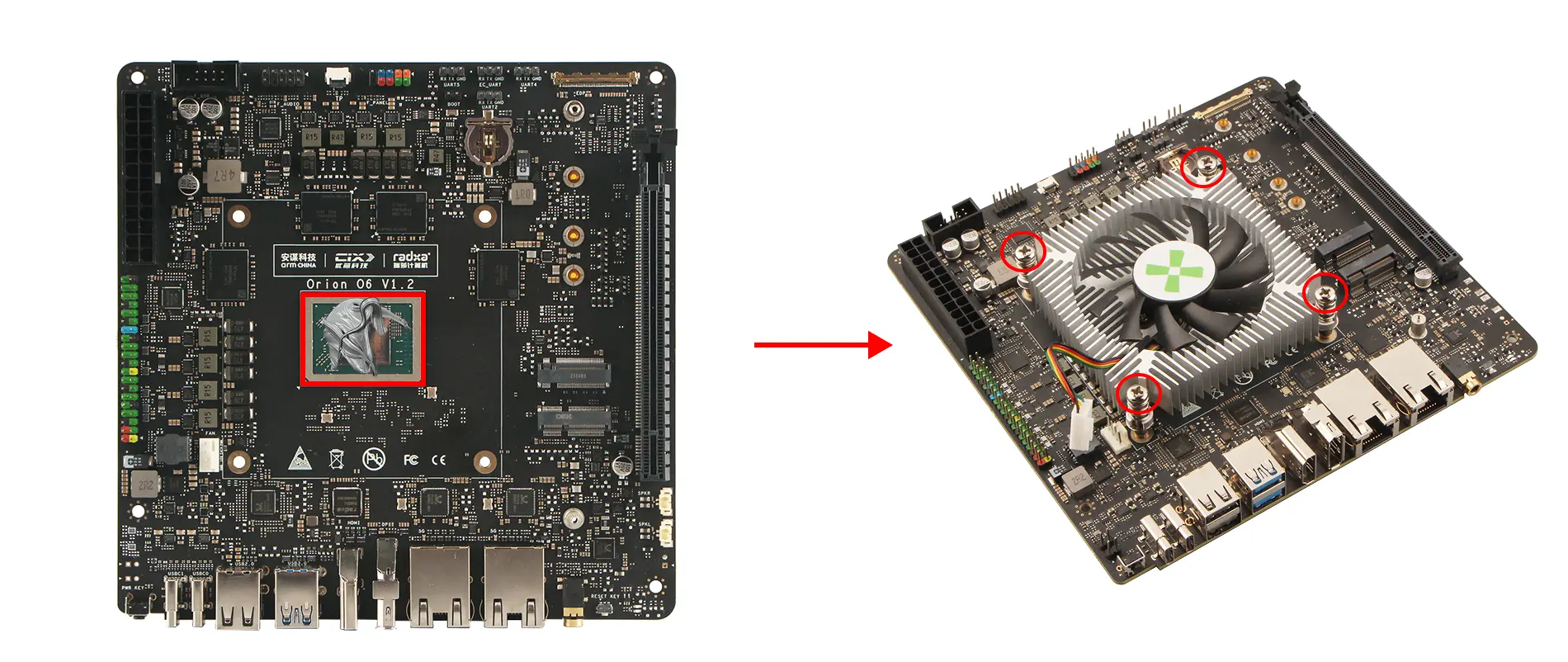

固定散热器
使用螺丝刀以对角交替松动的方式拧紧 4 颗散热器的固定螺丝,确保均匀受力。

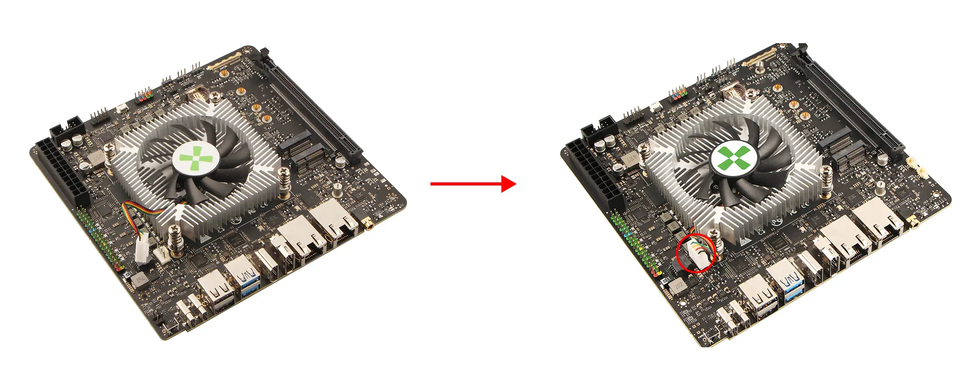

连接散热器排线
将散热器排线连接到主板对应的接口上。

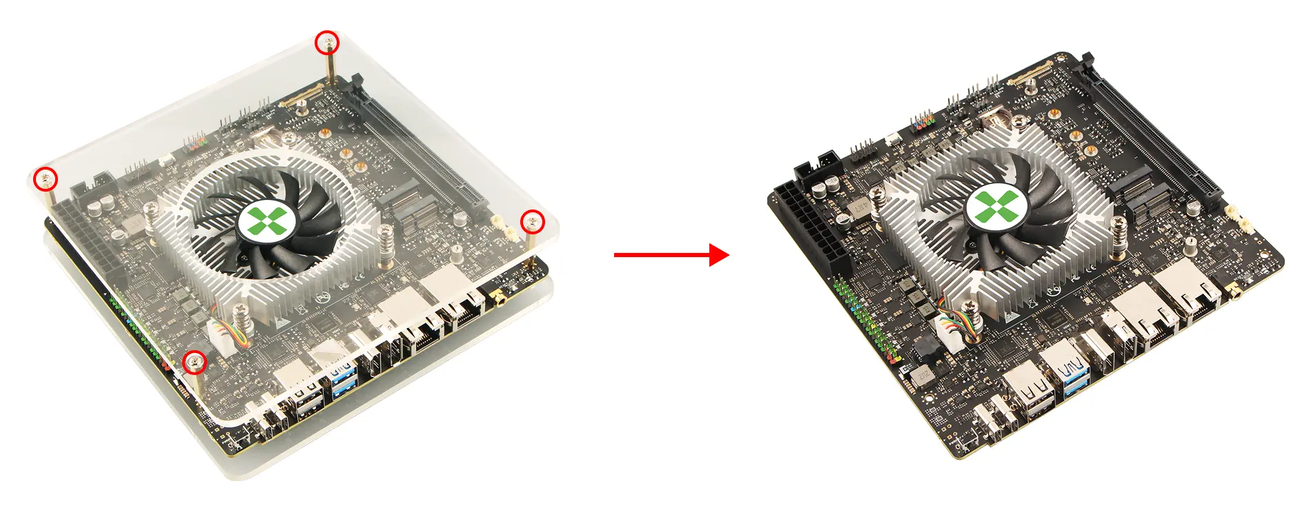

安装亚克力外壳

拆卸亚克力外壳
适用于购买了亚克力外壳的用户,若没有购买亚克力外壳,可以跳过该步骤!
用螺丝刀将固定上下亚克力盖板的螺丝拧下,取下固定亚克力板的铜柱和亚克力板。

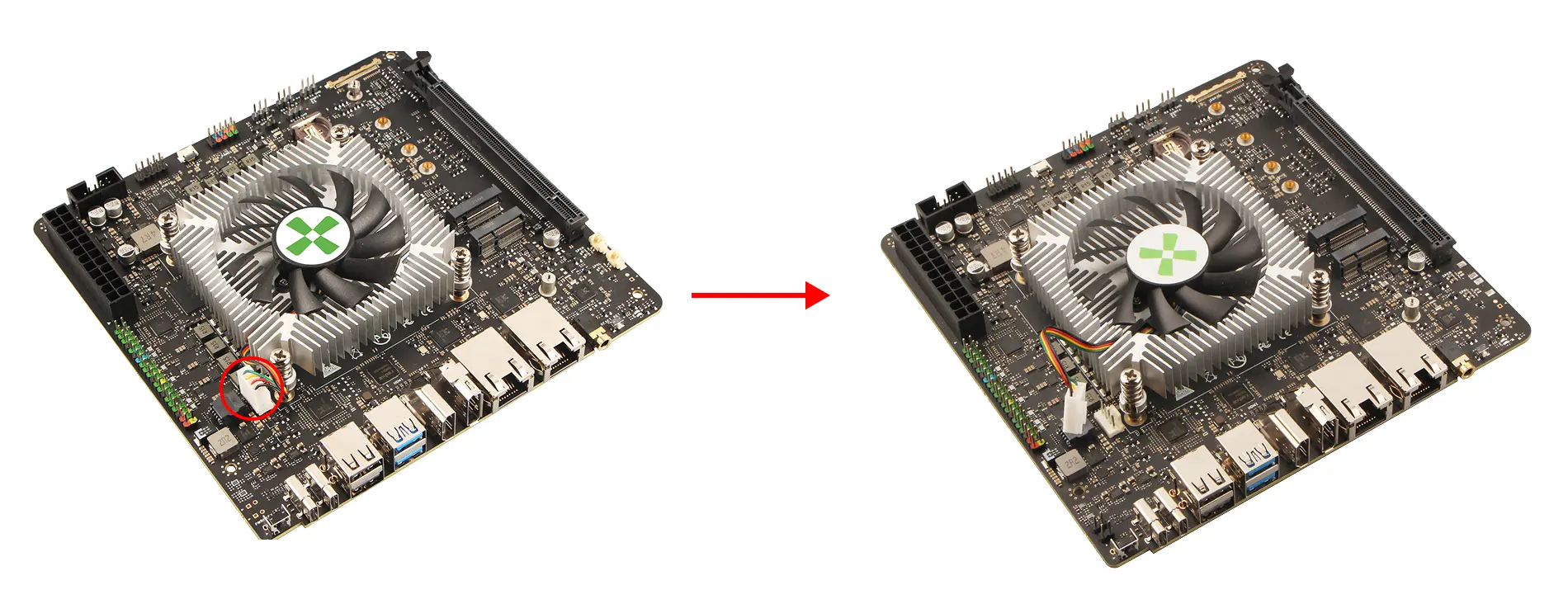

断开散热器排线
断开散热器和主板的排线连接。

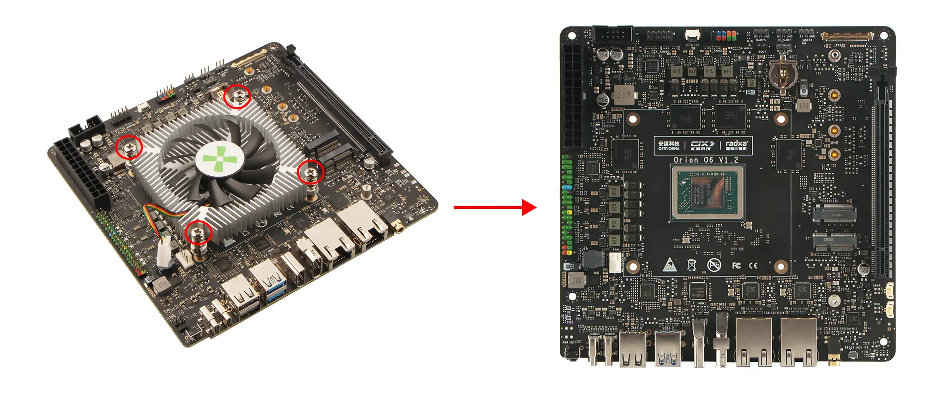

拆卸散热器
使用螺丝刀以对角交替松动的方式拧开 4 颗散热器的固定螺丝,确保均匀受力。
