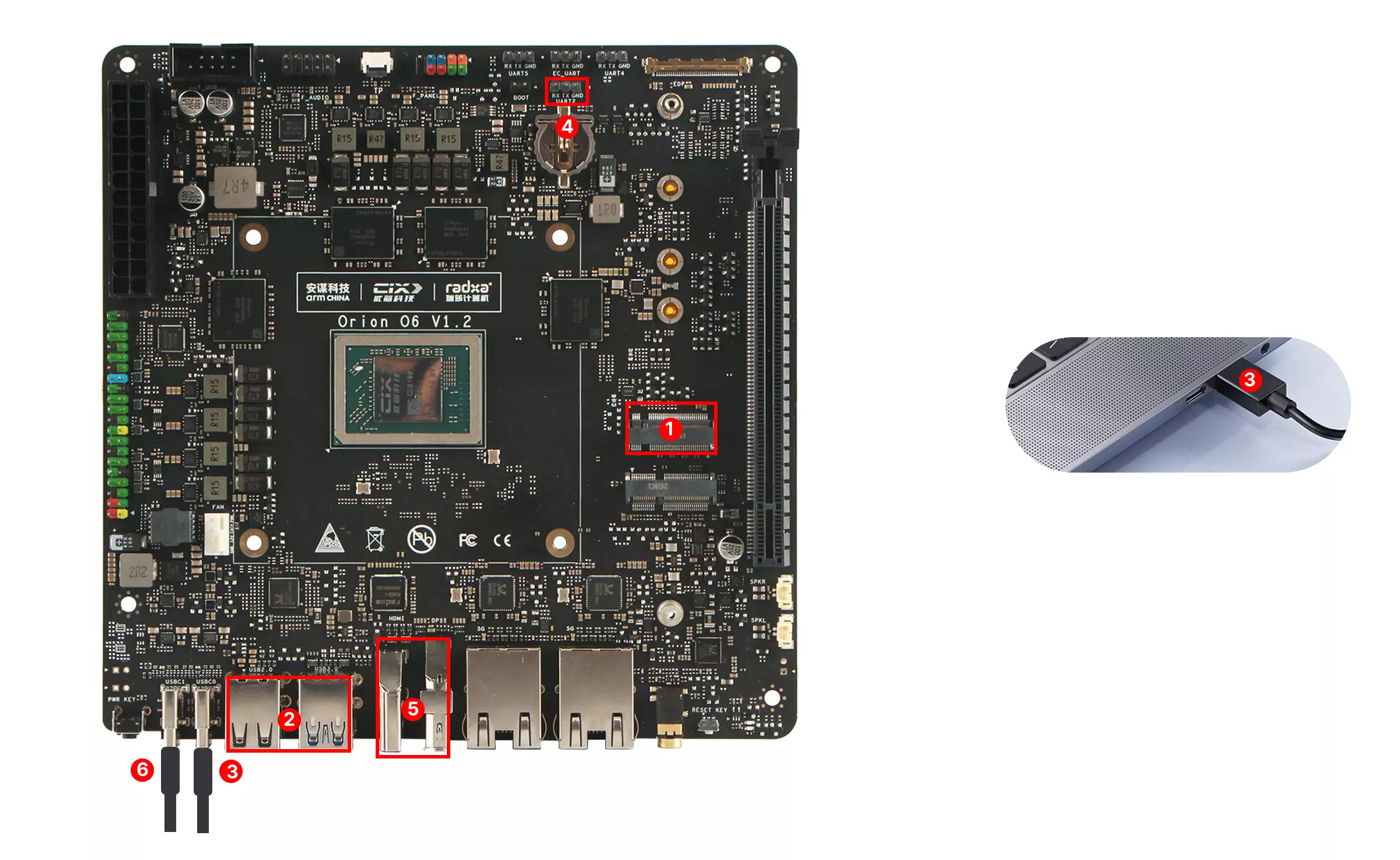

接口说明
星睿 O6 主板配备两个 USB Type-C 接口:
  • 数据接口:靠近 USB-A 接口,用于连接 PC 进行数据传输。
  • 电源接口:靠近电源按键,用于连接电源适配器。
  • ① 将 NVMe SSD 安装到主板上。
  • ② 将制作好的 BIOS U 盘插入主板的 USB-A 接口。
  • ③ 使用 USB Type-C 数据线将主板的 数据接口 连接到 PC。
  • ④ (可选) 如需通过串口查看日志,请连接串口调试线至主板的 UART2 接口。
  • ⑤ 连接显示器到主板的 HDMI 或 DP 接口。
  • ⑥ 使用 USB-C 电源适配器为主板的 电源接口 供电。

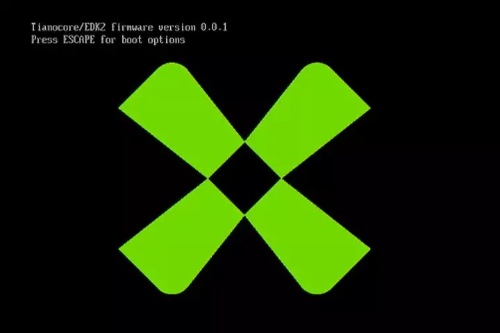

主板通电后,当看到 Radxa Logo 或串口输出 Press ESCAPE for boot options 时,立即短按键盘上的 Esc 键,即可进入 BIOS 设置界面。
  • 通过显示器
  • 通过串口
Tianocore/EDK2 firmware version 0.3.0-1

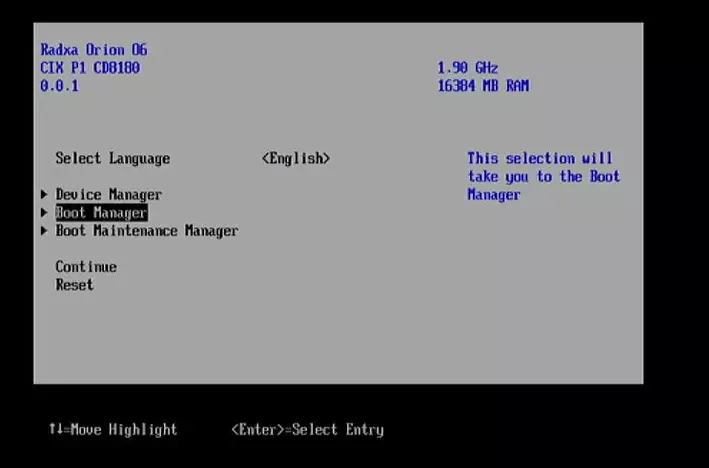

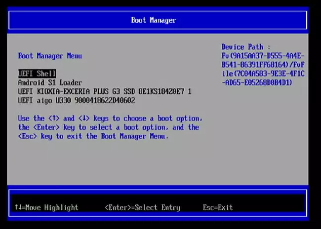

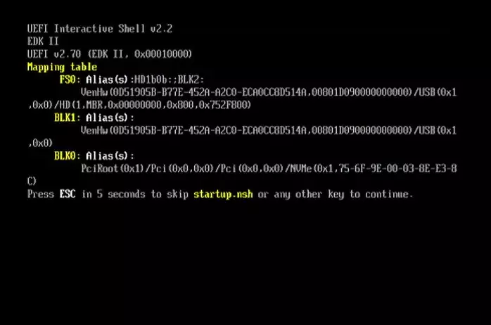

进入 BIOS 后,选择 Boot Manager -> EFI Shell。系统将自动检测并运行 U 盘中的 startup.nsh 脚本来完成 BIOS 刷写。
进入 Boot Manager
选择 EFI Shell

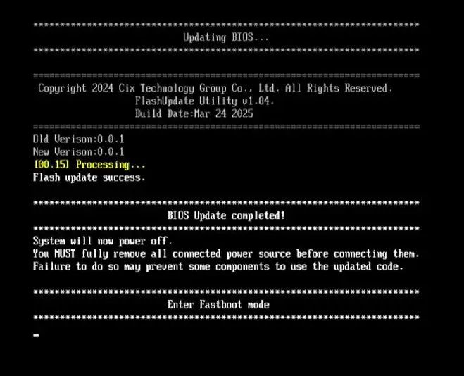

自动运行刷写脚本
3. 确认进入 Fastboot 模式​
BIOS 刷写完成后,主板会自动重启并进入 Fastboot 模式。
