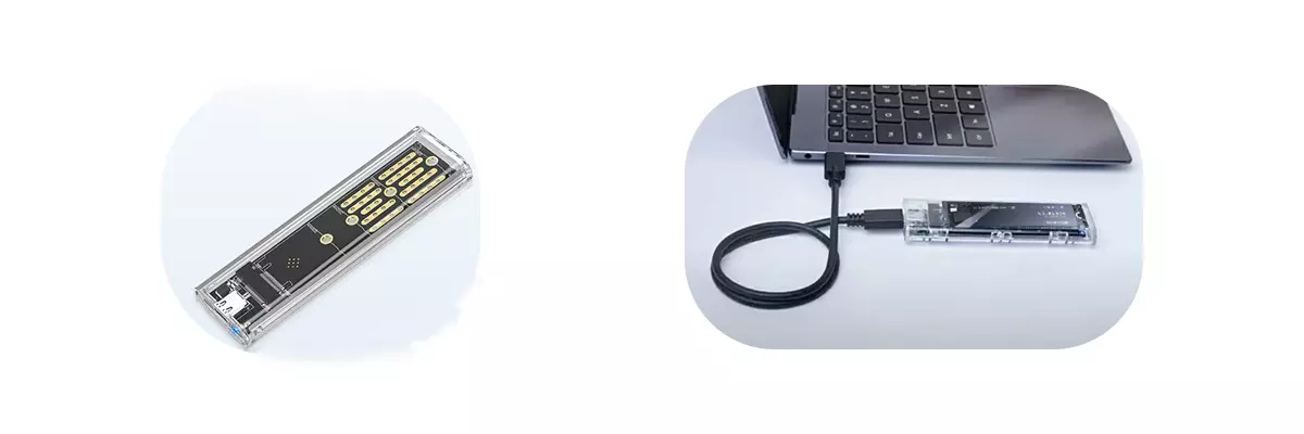

  • M.2 NVMe SSD
  • M.2 NVMe 固态硬盘盒
将 M.2 NVMe SSD 安装到 M.2 NVMe 固态硬盘盒中,再将 M.2 NVMe 固态硬盘盒连接到电脑。

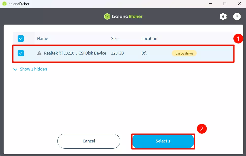

选择存储设备​
点击 Select target 选项,选择 M.2 NVMe SSD 设备。

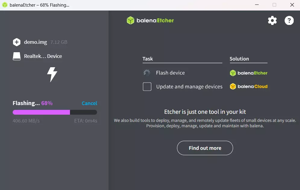

点击 Flash! 选项,开始烧录系统镜像到 M.2 NVMe SSD 中。
等待系统安装完成

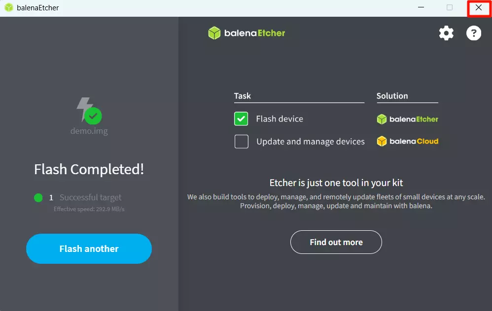

等待系统校验完成
成功安装系统镜像后,关闭 Etcher 软件!
