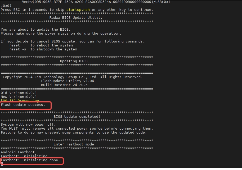

2. 运行 BIOS 刷写脚本​
进入 BIOS 后,选择 Boot Manager -> EFI Shell。系统将自动检测并运行 U 盘中的 startup.nsh 脚本来完成 BIOS 刷写。
进入 Boot Manager
选择 EFI Shell
自动运行刷写脚本
3. 确认进入 Fastboot 模式​
BIOS 刷写完成后,主板会自动进入 Fastboot 模式。

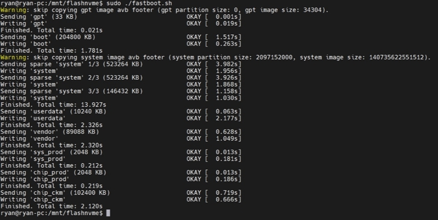

2. 刷入系统镜像​
在 PC 上打开终端,进入解压后的 Openharmony 系统镜像目录,然后运行 fastboot.sh 脚本。
Ubuntu-PC$
sudo ./fastboot.sh
烧写完成如下
脚本将自动完成系统刷写。刷写成功后,断电重启板卡并进入 Openharmony 系统。
