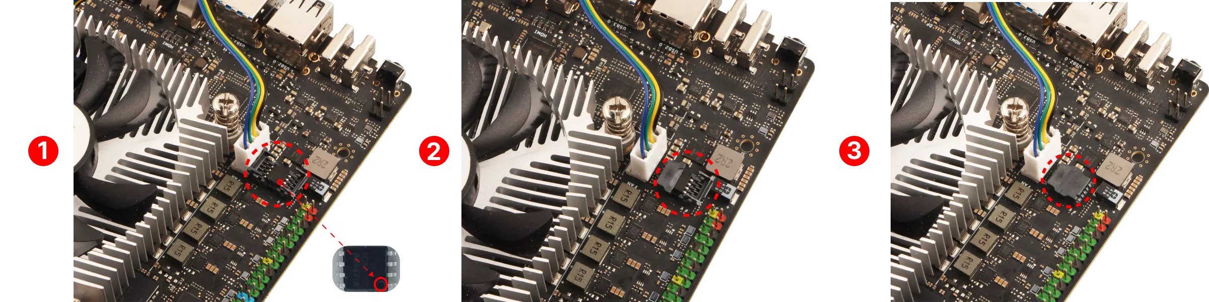

安装与拆卸 SPI Flash 芯片​
拆卸 SPI Flash 芯片​
拆卸 SPI Flash 芯片步骤:
① : 找到主板上 SPI Flash 芯片的安装位置
② : 打开 SPI Flash 右边的卡扣盖子
③ : 打开 SPI Flash 左边的卡扣盖子
完成以上步骤后,使用镊子将 SPI Flash 芯片从主板上取下

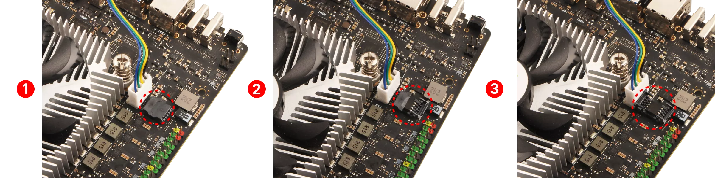

安装 SPI Flash 芯片​
① : 将 SPI Flash 芯片安装到主板上
② : 将 SPI Flash 左边的卡扣盖子安装回去
③ : 将 SPI Flash 右边的卡扣盖子安装回去
安装时注意芯片安装的方向和位置
  • 芯片的圆圈对应引脚 1,图中用红色小圆圈标注出来了。
  • 安装 SPI Flash 的底座有一个三角箭头,对应 SPI Flash 的引脚 1
你可以通过以上两种方式确认 SPI Flash 的安装方向和位置。
