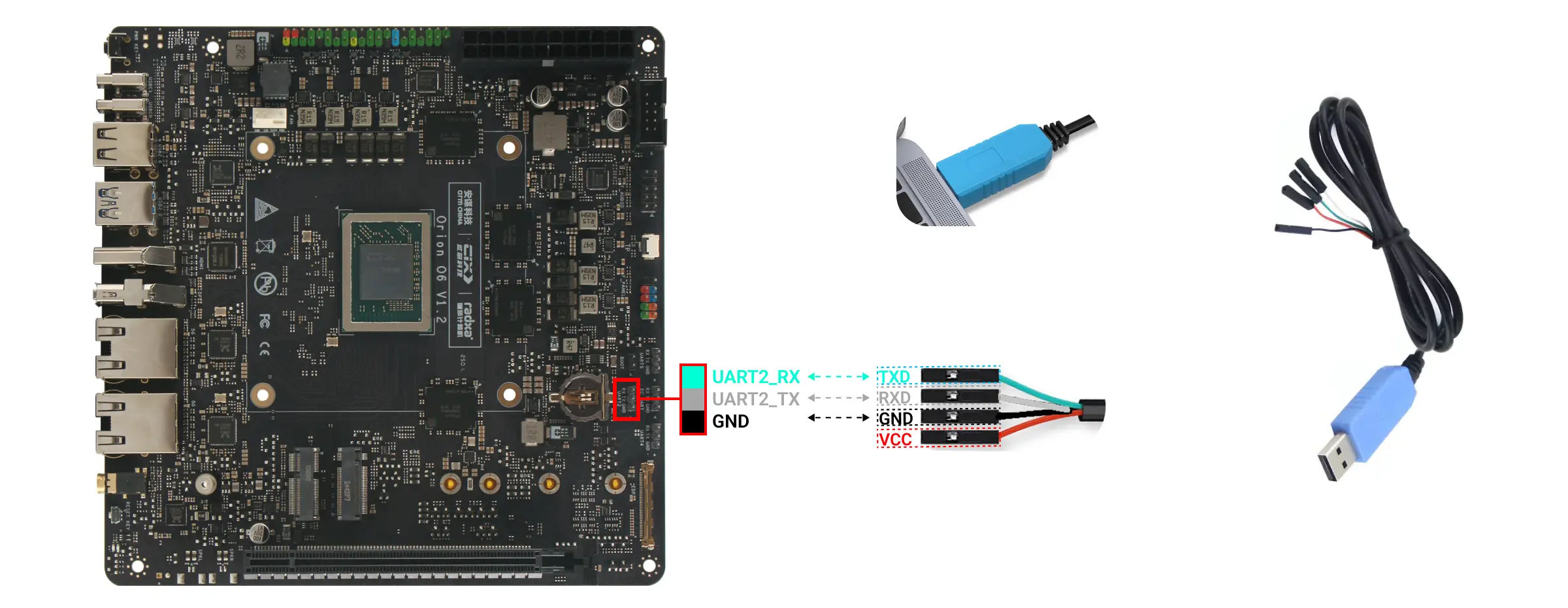

使用 USB 串口数据线和瑞莎星睿 O6 进行串口登录时,请确保引脚连接正确,接错引脚可能会导致主板硬件损坏。
不建议连接 USB 串口数据线的 VCC 接口(红色线),避免接错导致主板损坏。
将 USB 串口数据线连接到 O6 的 UART 接口,另一端连接到 PC 的 USB 端口。
说明:请根据厂商的 USB 串口线引脚定义进行连接,图中示例为常见的 USB 串口线引脚定义。
O6 引脚功能连接方式
O6 : GNDO6 的 GND 引脚连接 USB 串口数据线的 GND 引脚
O6 : UART2_TXDO6 的 UART2_TXD 引脚连接 USB 串口数据线的 RXD 引脚
O6 : UART2_RXDO6 的 UART2_RXD 引脚连接 USB 串口数据线的 TXD 引脚
