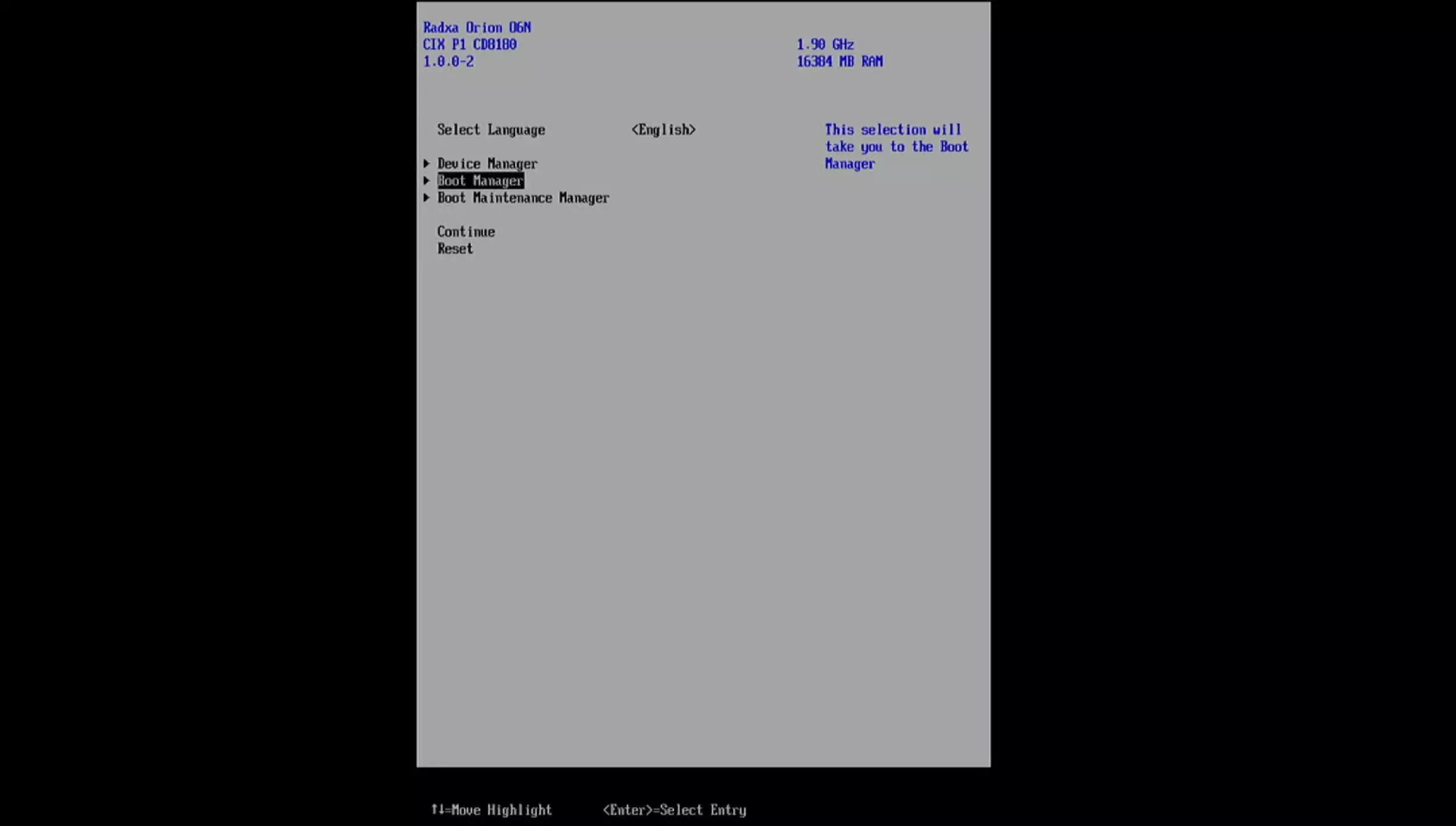

在 BIOS 界面依次选择 Boot Manager -> UEFI Shell 选项
Boot Manager 界面

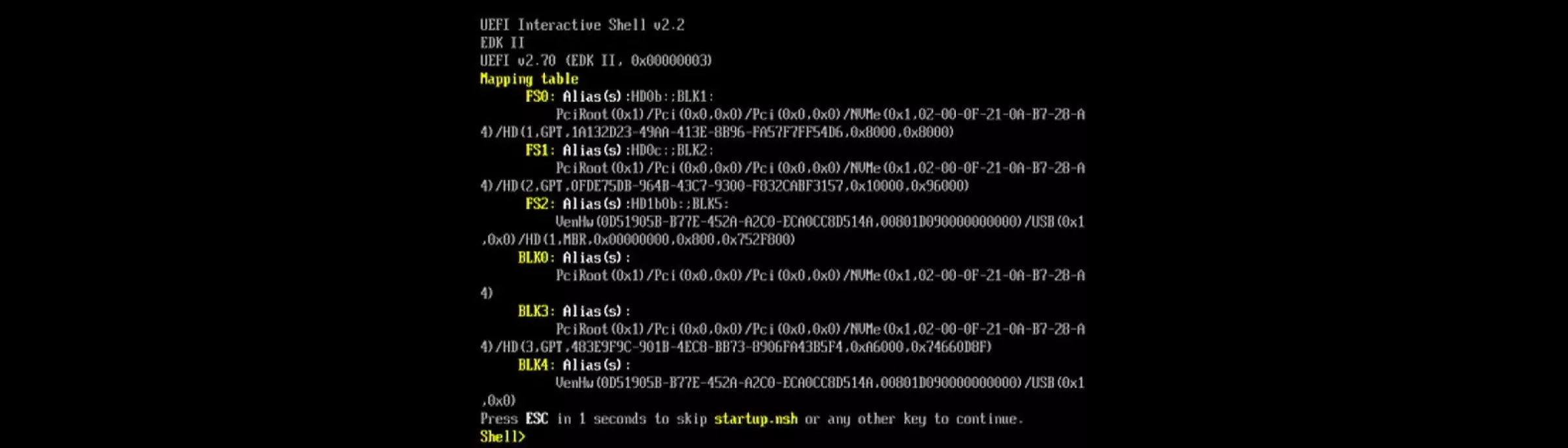

进入 UEFI Shell 界面后,按 ESC 键取消自动更新,手动进入指定磁盘更新 BIOS 固件。
UEFI Shell 界面
更新 BIOS 固件,请确保整个过程保持电源的稳定,避免电源断电导致更新失败,以至于主板无法启动系统。
- 进入 BIOS 文件夹
UEFI Shell 界面的 Mapping table 会显示系统检测到的磁盘信息,我们可以使用 ls 命令查看查看磁盘中的文件,从而确定 BIOS 更新盘对应的磁盘;
如图所示,BIOS 启动盘对应的磁盘信息为 FS2,则输入 FS2: 进入 BIOS 更新盘。
若只接一个磁盘,BIOS 更新盘对应的磁盘信息为 FS0。

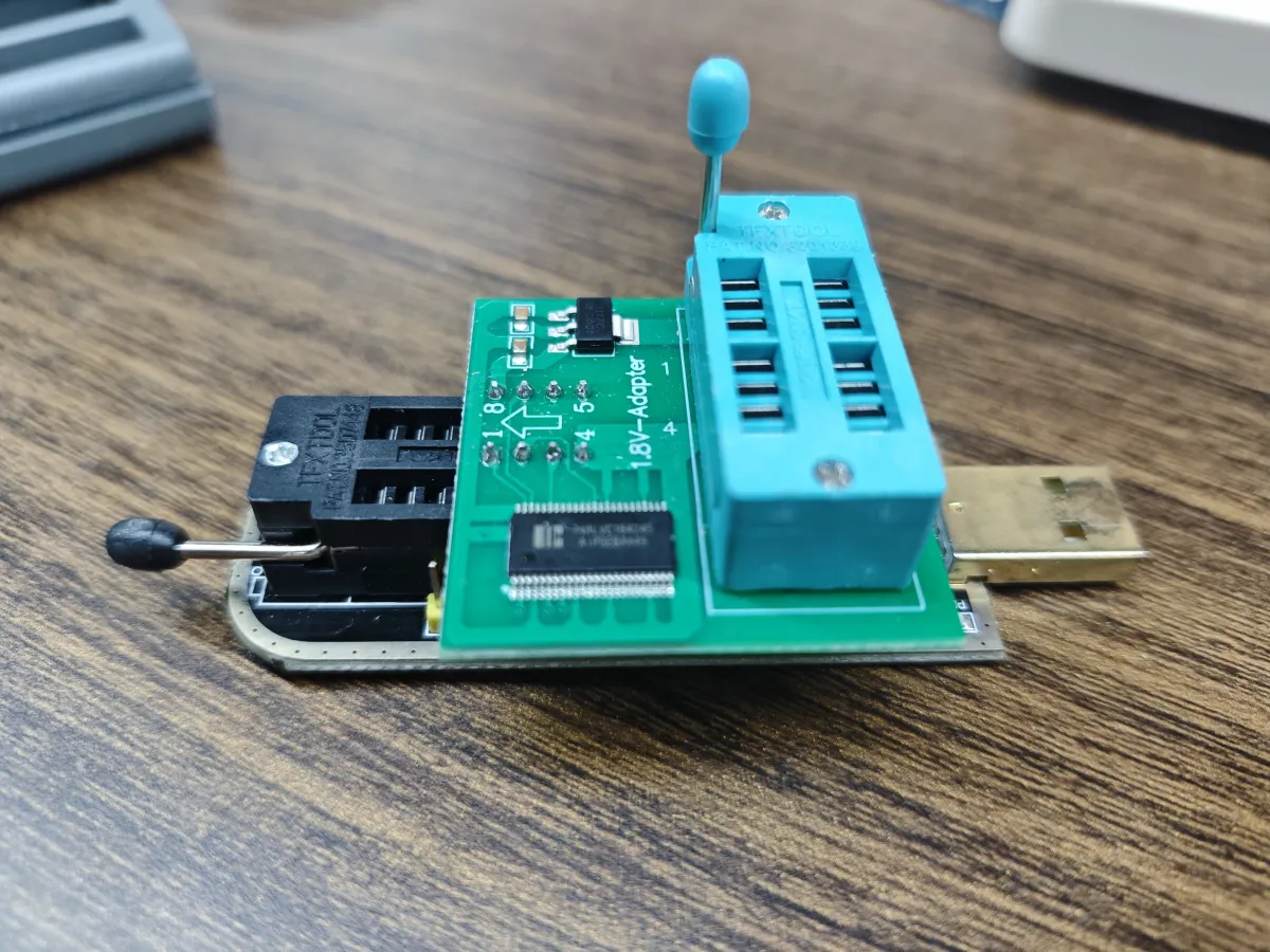

对于 BIOS 损坏导致设备无法启动,或需要直接访问 SPI NOR Flash 的高级用户,可以使用 CH347T 编程器,将完整 BIOS 固件直接写入 BIOS 芯片。
使用前提
- 准备硬件
- CH347T 编程器
- 1.8 V 输出或 1.8 V 电平转换器
- SOP8 208mil 烧录针(星睿 O6N)/ SOP8 208mil 芯片座(星睿 O6)

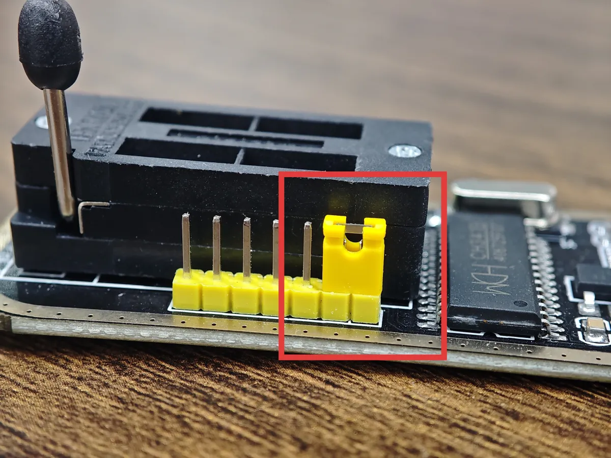

将烧录器的电压切换到 1.8V,打开烧录器编程模式。
BIOS 芯片工作电压 1.8 V,连接前必须确认 CH347T 输出为 1.8 V;错误使用 3.3 V 可能永久损坏 Flash 芯片。
硬件连接
- 星睿 O6
- 星睿 O6N

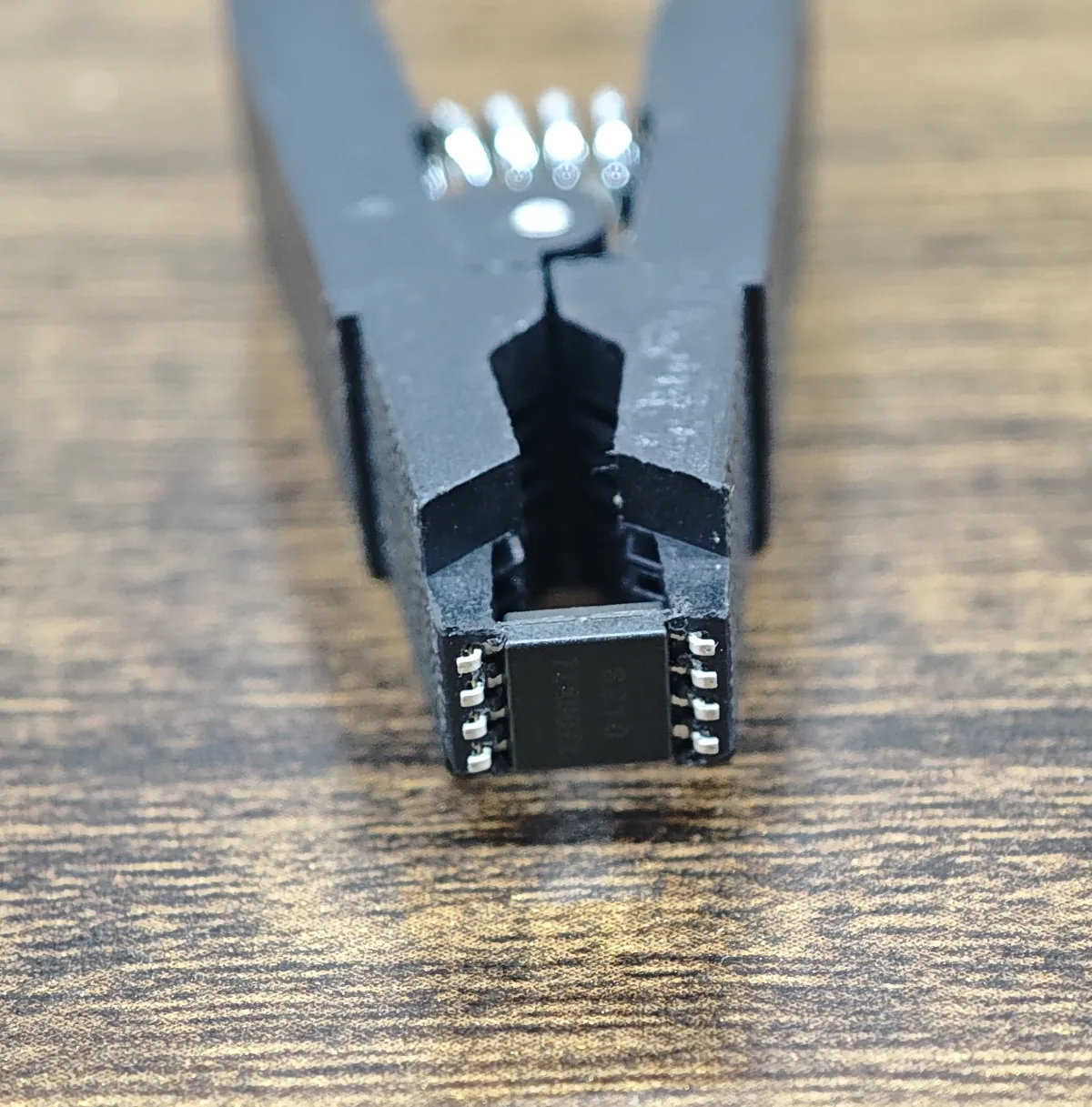

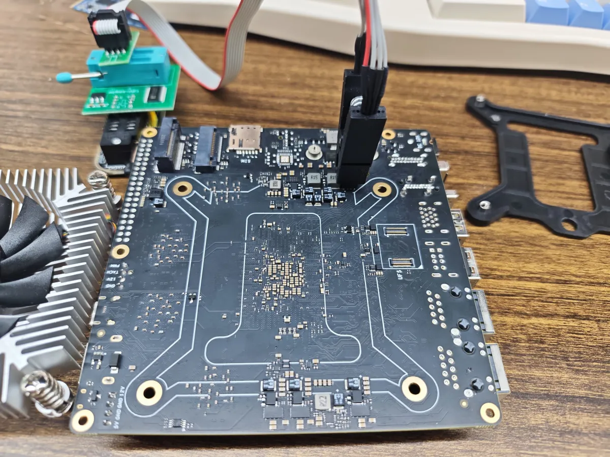

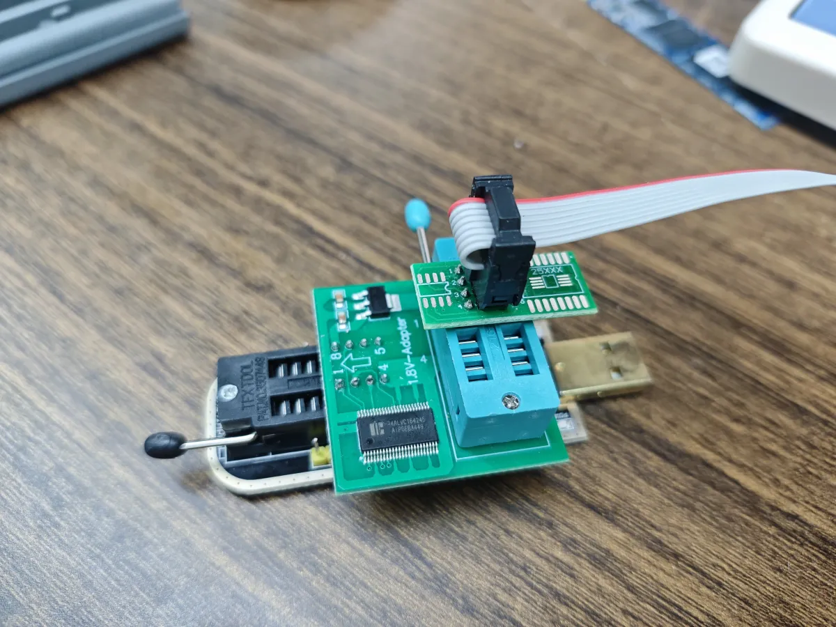

将 SOP8 208mil 芯片座安装到 CH347T 烧录器上,将 BIOS 芯片放到 SOP8 208mil 芯片座,确保 BIOS 芯片的引脚 1 和 CH347T 烧录器上的引脚 1 对齐。
将 SOP8 208mil 烧录针连接 CH347T 烧录器和 BIOS 芯片,将 SOP8 208mil 烧录针的引脚 1 和 CH347T 烧录器的引脚 1 对齐安装,将 SOP8 208mil 烧录针的针头引脚 1 和 BIOS 芯片的引脚 1 对准并适当按压使之接触紧密。
烧录器和烧录针一般会使用圆圈或者三角形标注引脚 1,主板使用三角形标注 BIOS 芯片的引脚 1。
