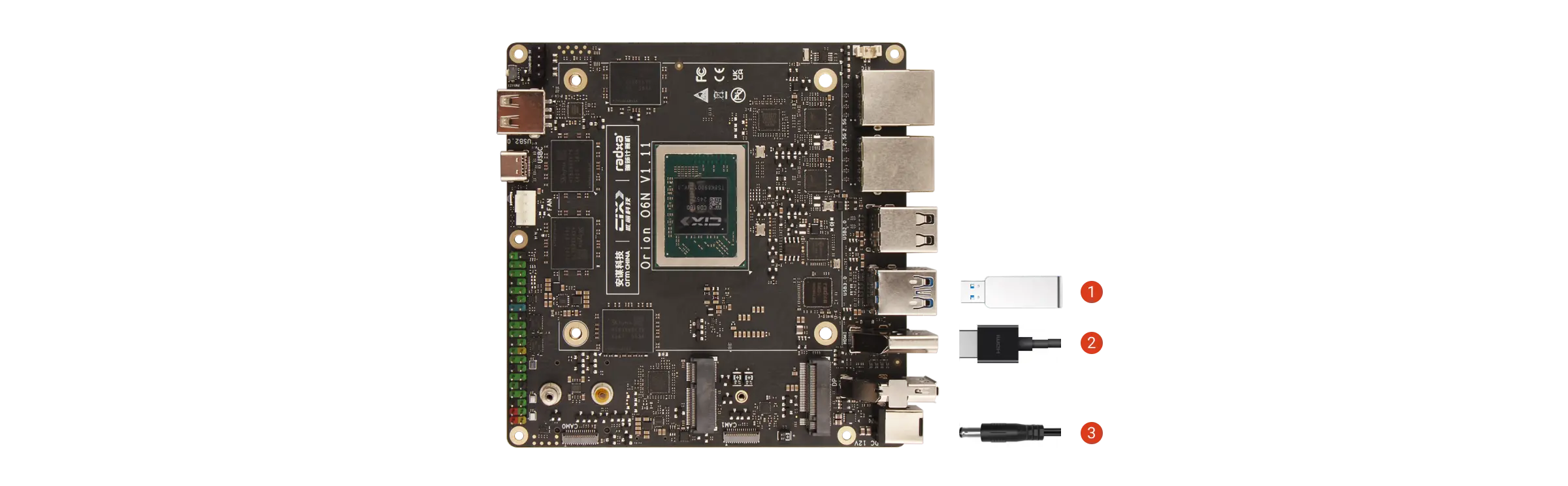

启动系统​
完成系统的安装后,将 U 盘插到到瑞莎星睿 O6N 的 USB 接口,然后使用 12V DC 电源适配器给瑞莎星睿 O6N 供电,即可启动系统。
① :安装 U 盘
② :使用 HDMI / DP 数据线连接显示器和主板
③ :使用电源适配器给瑞莎星睿 O6N 供电
系统启动正常后,电源指示灯绿色亮起,状态指示灯蓝色闪烁。
