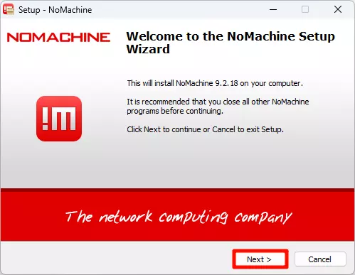

2. 欢迎界面
点击 Next 进入下一步。

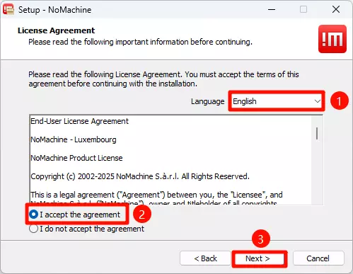

3. 语言和许可协议
选择您偏好的语言并同意许可协议,点击 Next 进入下一步。

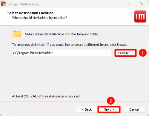

4. 选择安装位置
建议选择默认安装位置,点击 Next 开始安装。

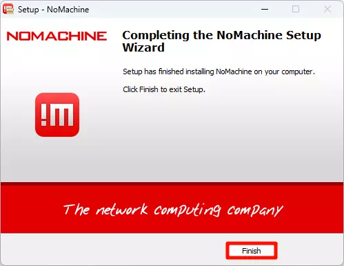

6. 完成安装
点击 Finish 完成安装。
完成安装后,需要重启系统。

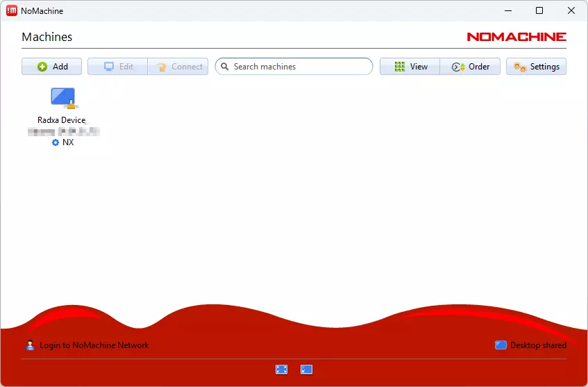

  1. 在 PC 上打开 NoMachine 软件
  2. 软件会自动扫描同一局域网下的 NoMachine 设备
  3. 找到对应的 Radxa 主板设备,点击 Connect 进行连接
