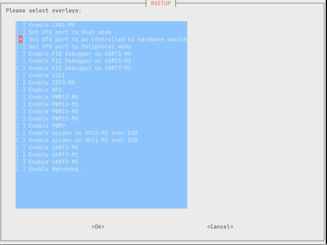

如果看不到 udc 设备,需要使用 rsetup 打开 USB OTG overlay
USB OTG overlay
请确保您的USB OTG 工作在client模式(Device模式),而非host模式。
