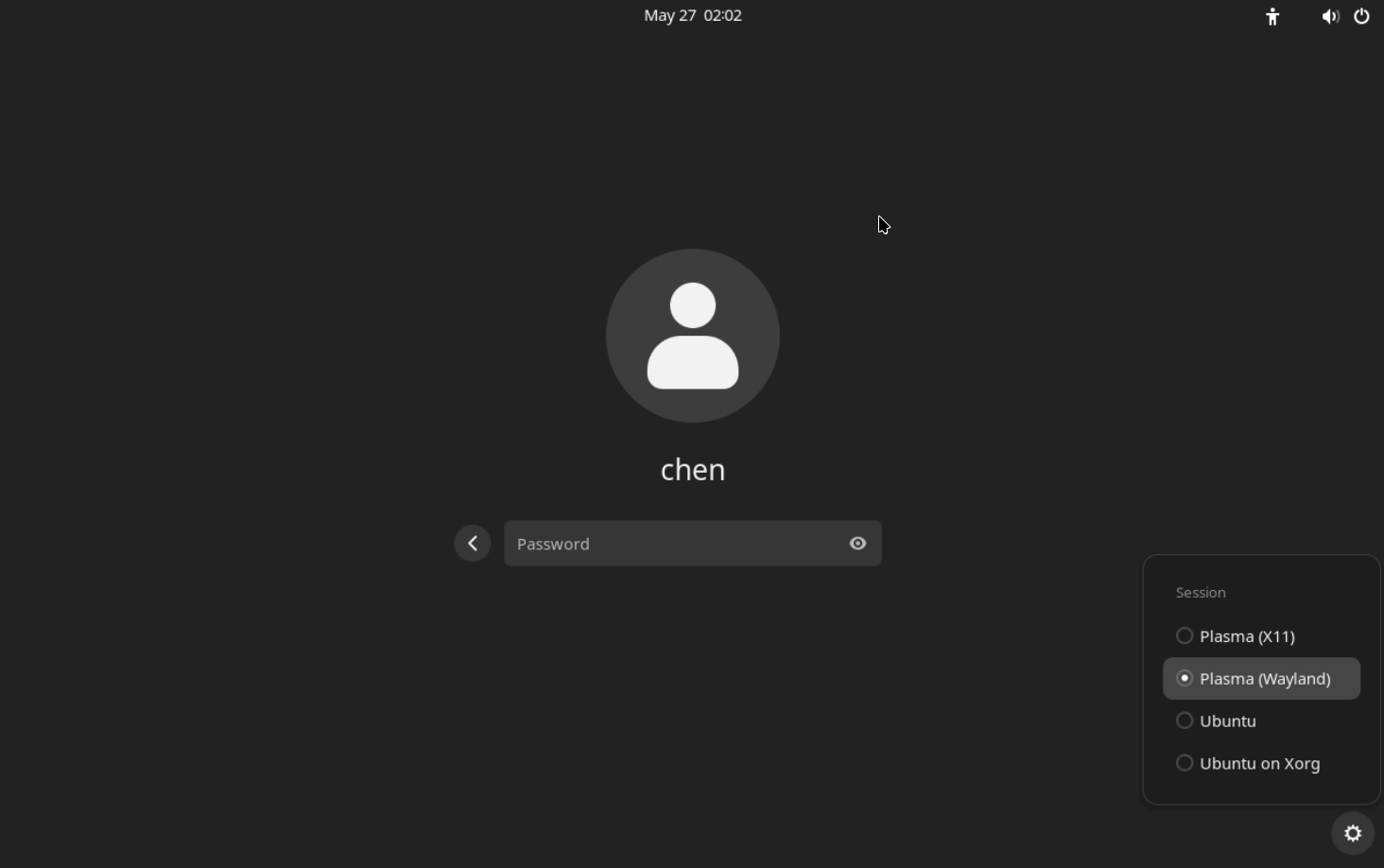

  1. 重启系统以应用新配置:
sudo reboot
  1. 重启后,即可在登陆时的右下角选择 Wayland 会话:
