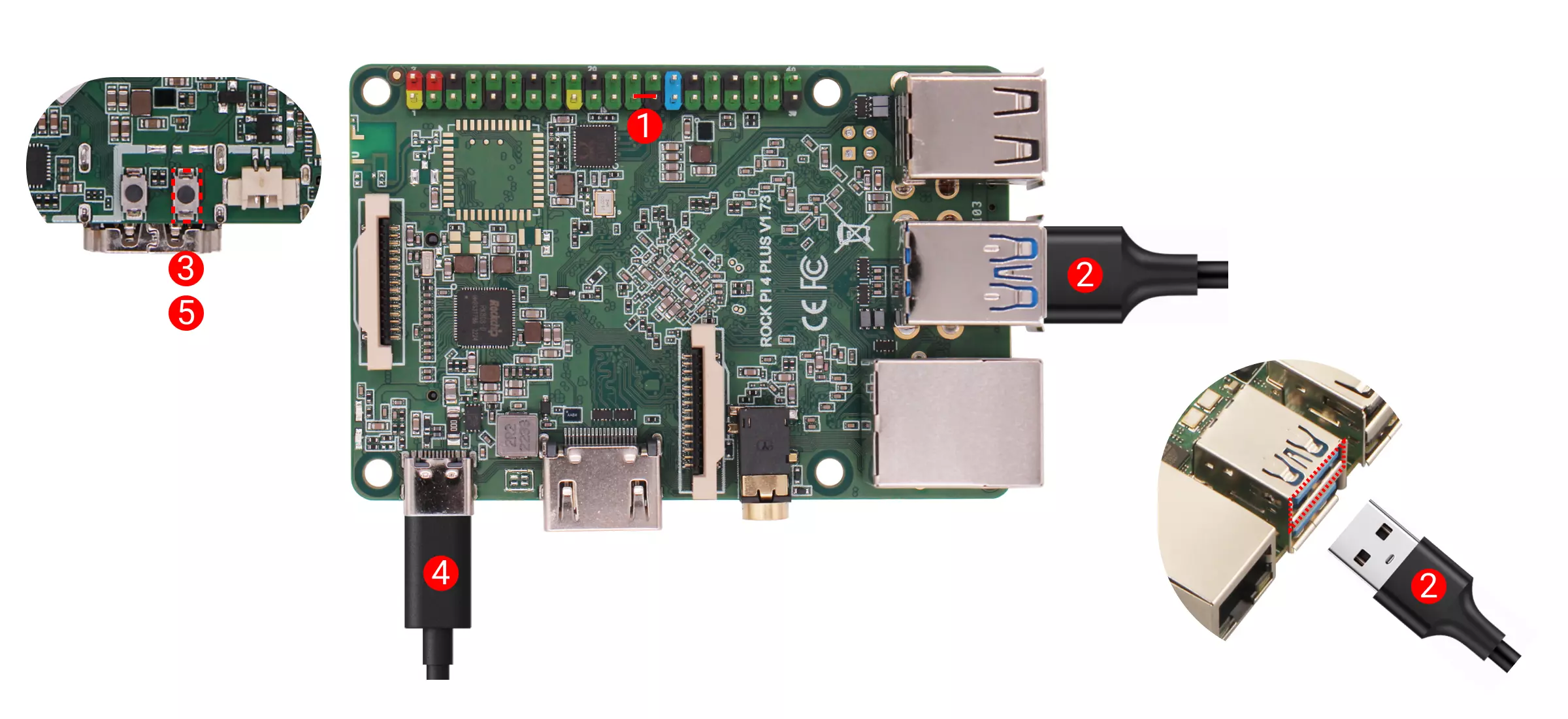

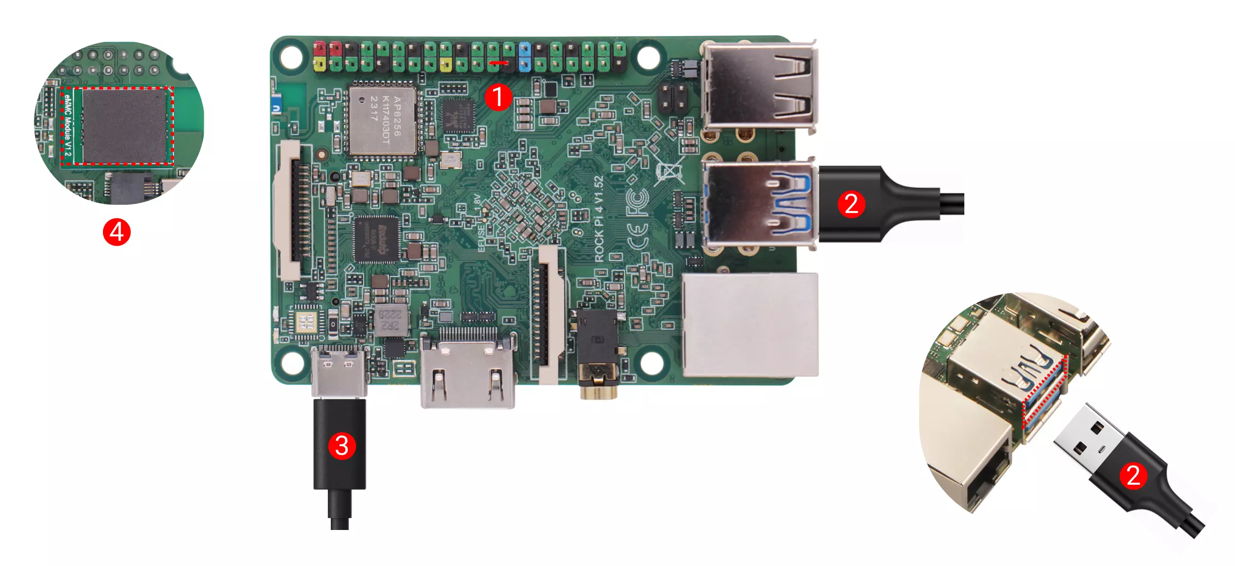

进入 Maskrom 模式​
断开主板电源,取下 microSD 卡。
详细步骤:
① 若主板有 SPI Flash,需将 SPI Flash 对应引脚接 GND
② 使用 USB Type-A 转 USB Type-A 数据线连接主板和电脑
③ 主板未供电前按住 Maskrom 按键
④ 使用电源适配器给主板供电
⑤ 主板供电后松开 Maskrom 按键
rock 4 maskrom button
若主板电源绿灯常亮,说明成功进入 Maskrom 模式。
