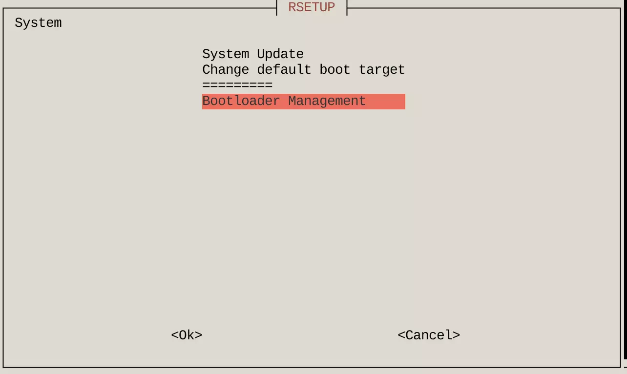

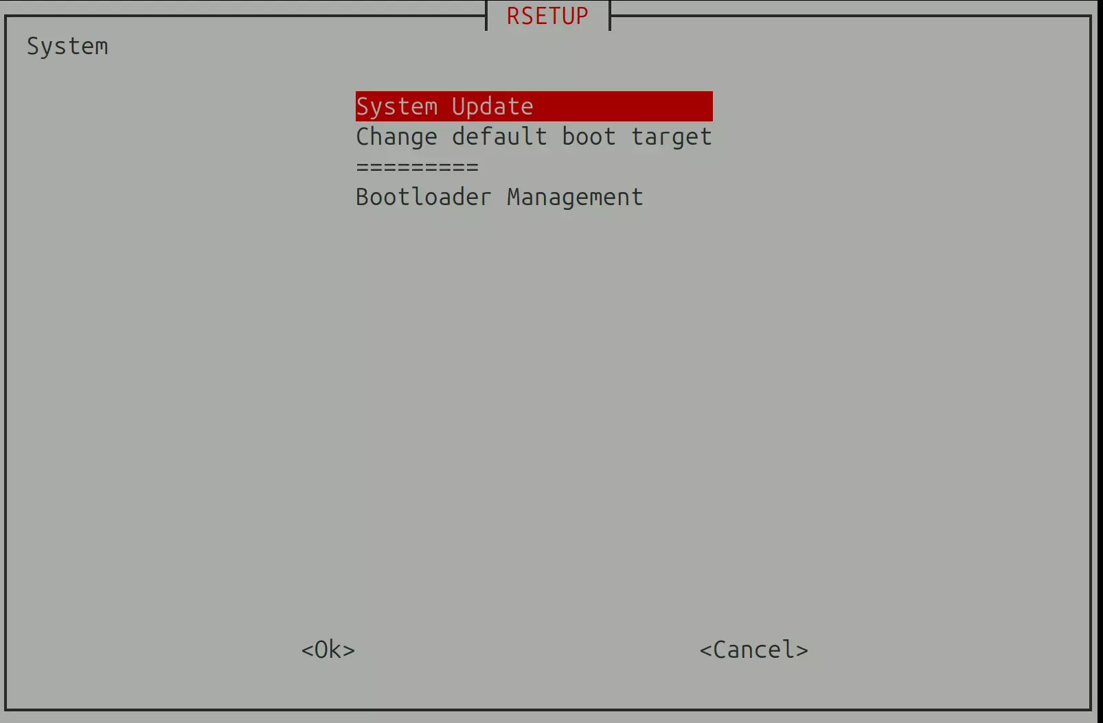

进入 Rsetup 工具后,选择 System → System Update:
选择 yes 继续操作,然后按照系统提示完成剩下操作:

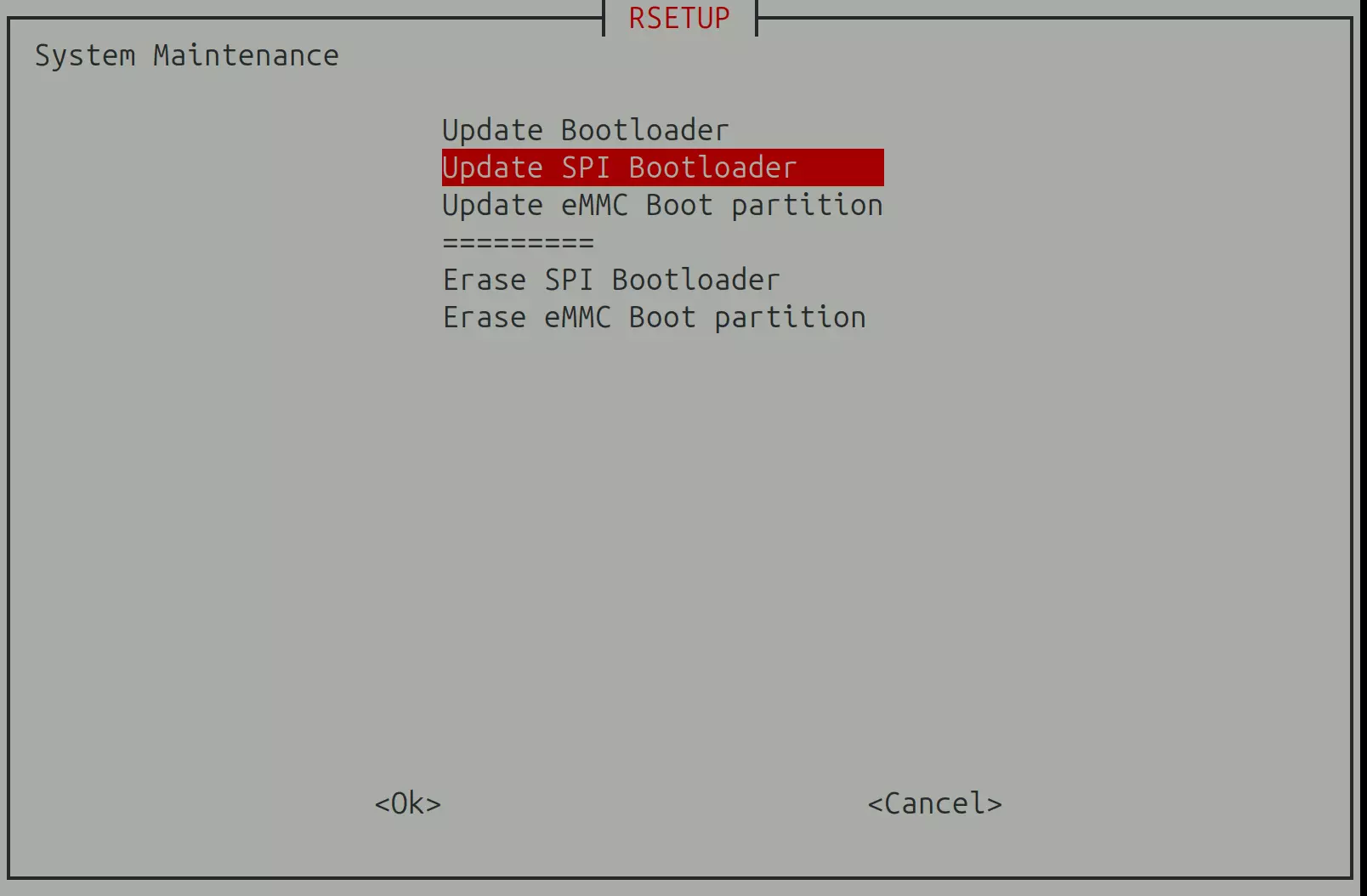

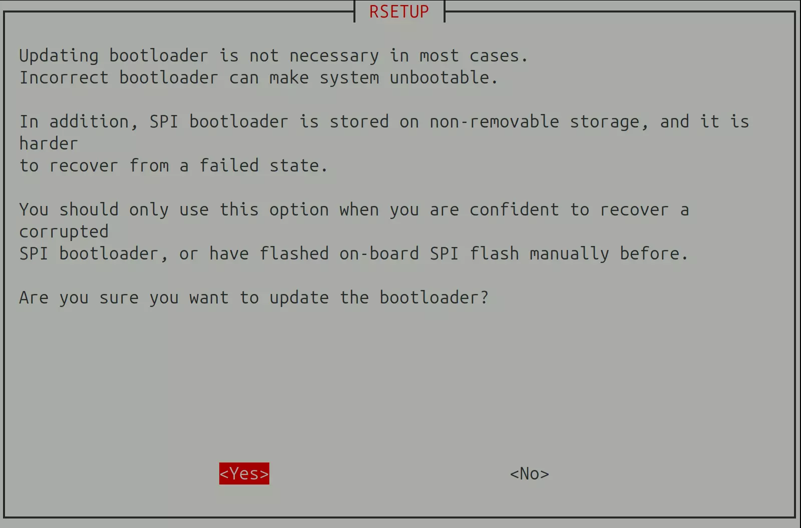

选择 System → Bootloader Management → Update SPI Bootloader :
选择 yes 继续操作,然后按照系统提示完成剩下操作。

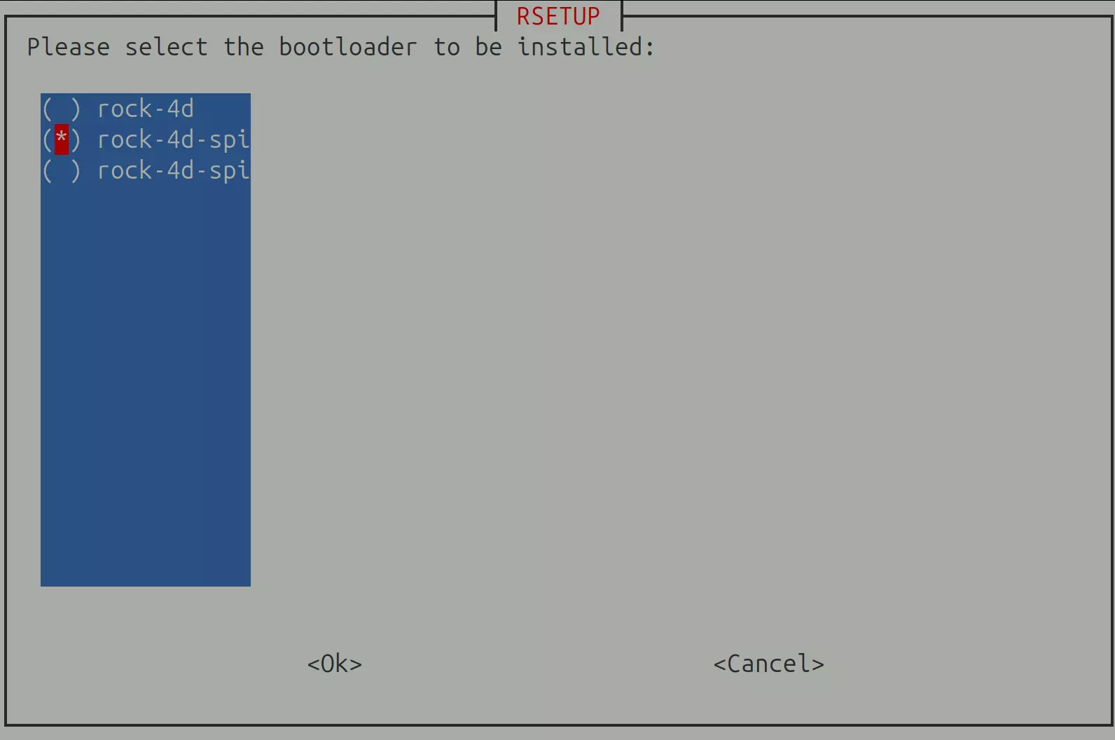

选择安装的 Bootloader 文件:若选择的 Bootloader 有多个选项,优先选择带有 spi 后缀的选项。

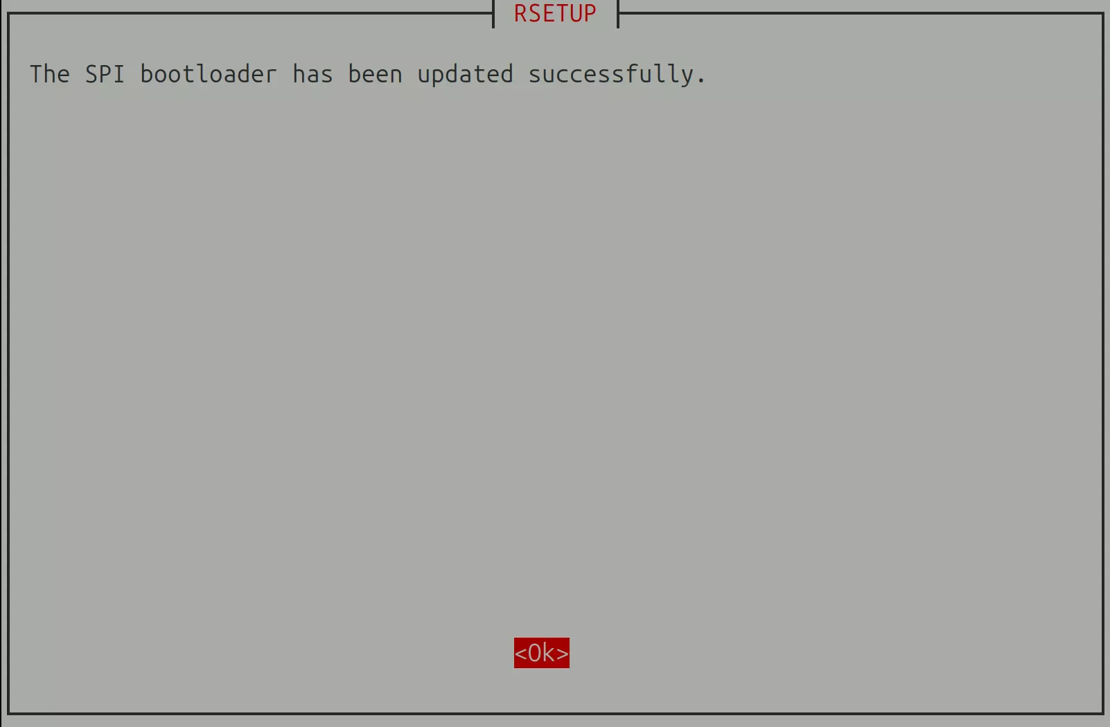

系统会自动下载最新的 spi.img 然后烧录到 SPI Nor Flash 中。
完成后所有操作后,使用命令重启系统。

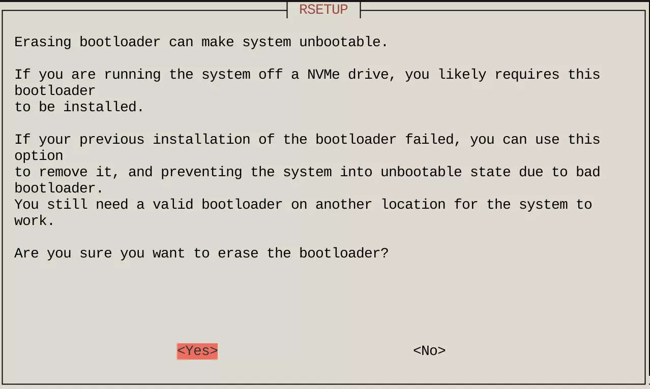

擦除 SPI 启动固件​
危险
擦除 SPI Flash 操作会擦除 SPI Flash 中的 SPI 启动固件,擦除后 SPI Flash 中的数据将被清空,系统将无法启动。

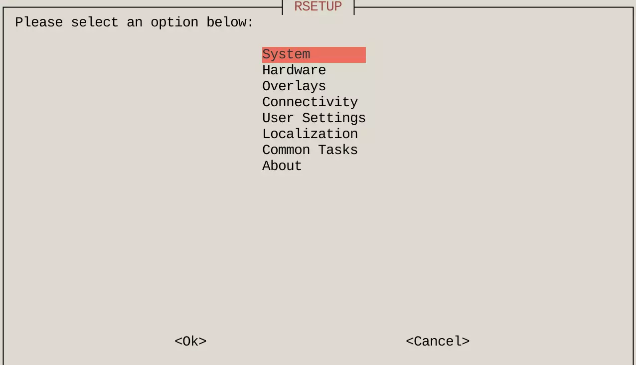

终端命令行输入 rsetup 命令,进入 Rsetup 工具界面。
radxa@radxa-4d$
rsetup
  1. 通过方向键选择 System 选项,然后按回车键确认选择。
  1. 通过方向键选择 Bootloader Management 选项,然后按回车键确认选择。

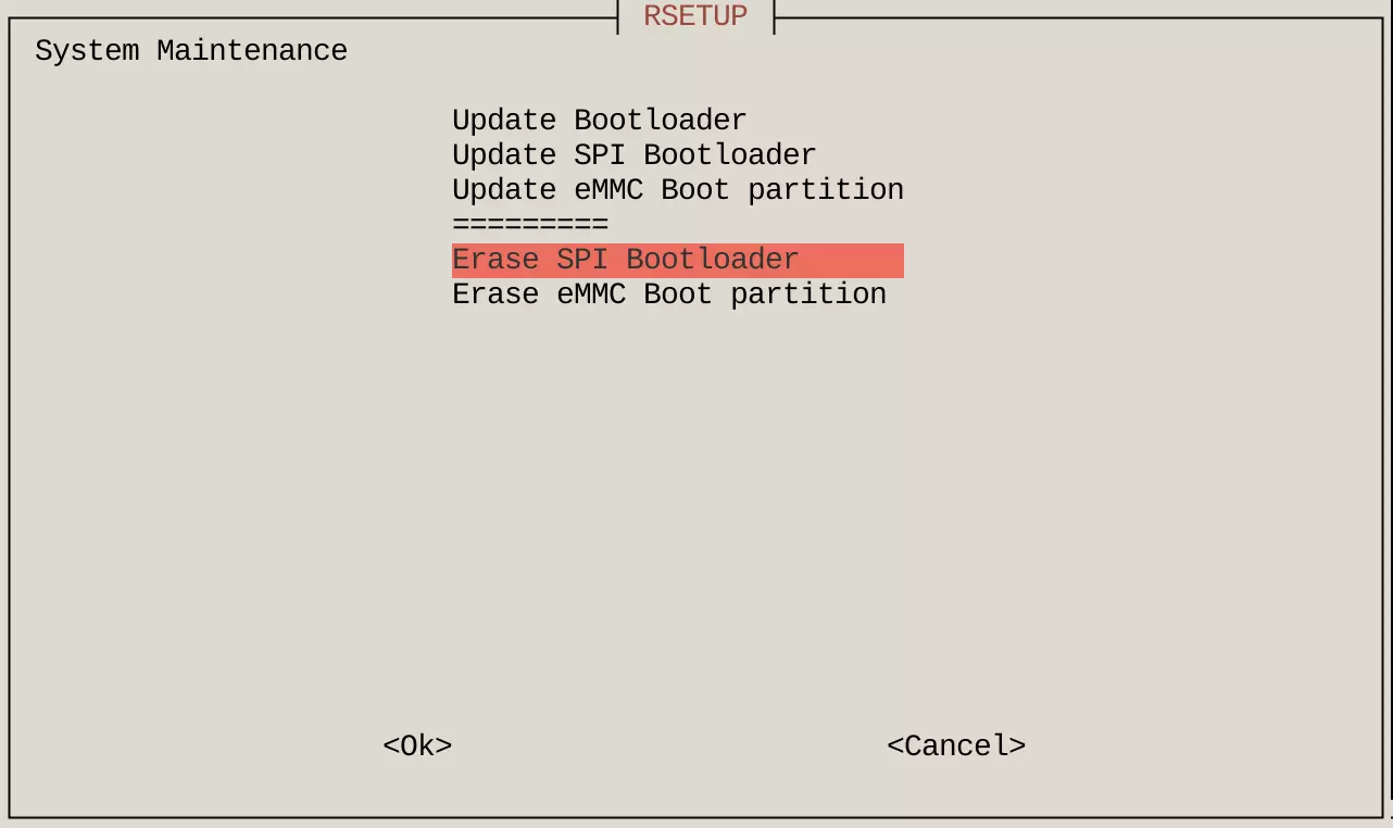

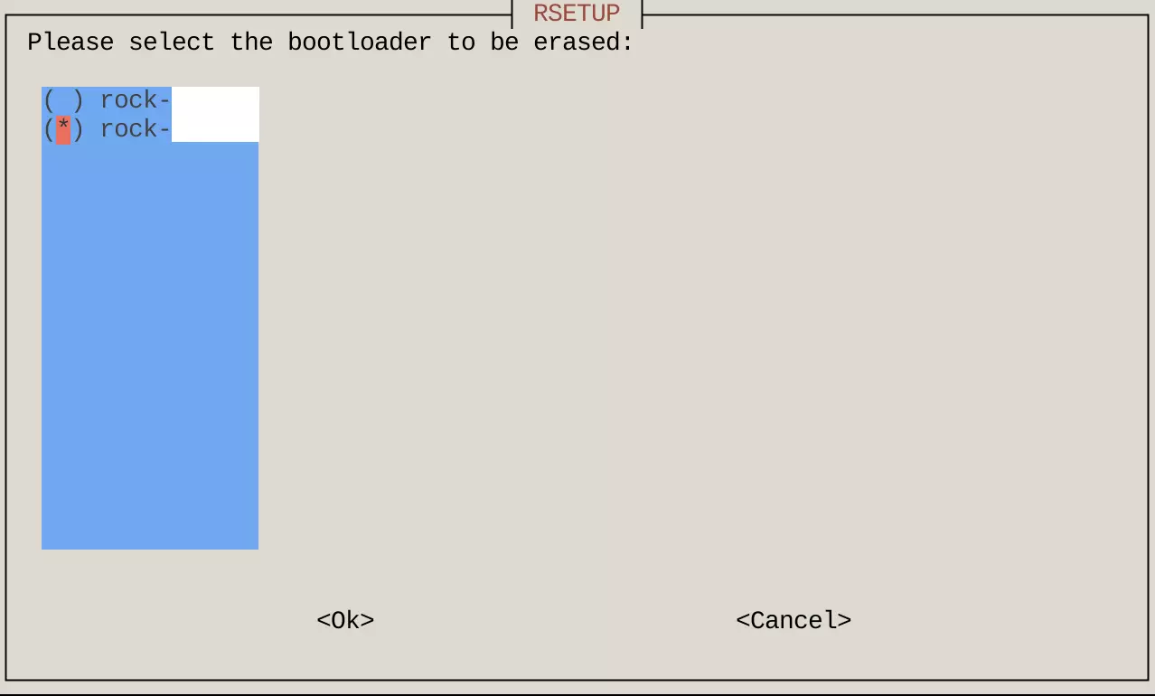

  1. 通过方向键选择 Erase SPI Bootloader 选项,然后按回车键确认选择。
  1. 弹出的说明窗口选择 YES ,按回车键确认选择。
  1. 按空格键勾选对应的文件名称,然后按回车键确认擦除;若有多个选项,你可以依次对每个选项都进行一遍擦除操作。
选项框中出现 * 表示该选项已启用,未出现 * 表示该选项未启用。
