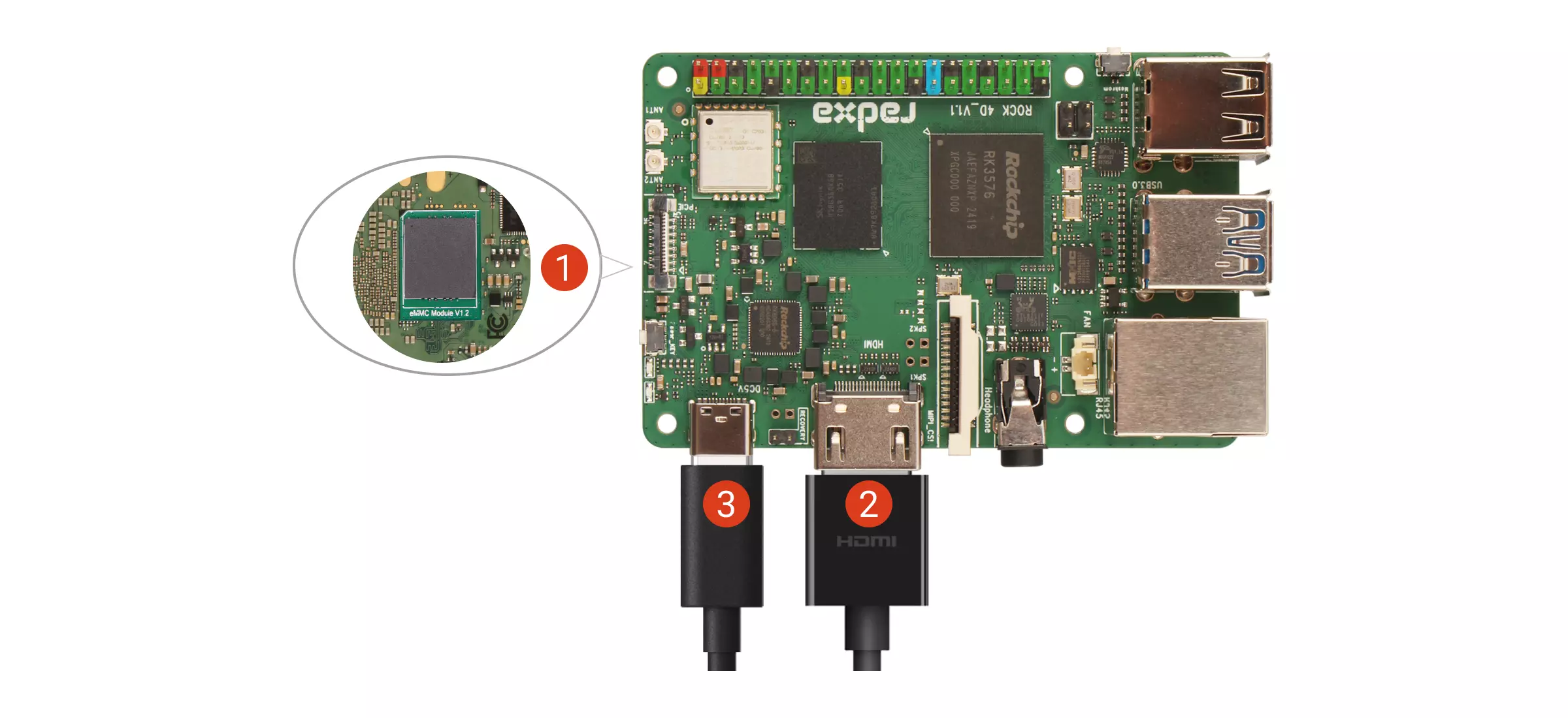

启动系统​
完成系统的安装后,将 microSD 卡取下,确认 eMMC 模块已安装到 ROCK 4D 的 eMMC 模块接口中,然后使用电源适配器给 ROCK 4D 供电,即可启动系统。
① :安装 eMMC 模块
② :使用 HDMI 数据线连接显示器和主板
③ :使用电源适配器给 ROCK 4D 供电
系统启动正常后,蓝色和绿色 LED 灯会同时亮起,大概过几秒左右,绿灯常亮、蓝色指示灯会闪烁。
