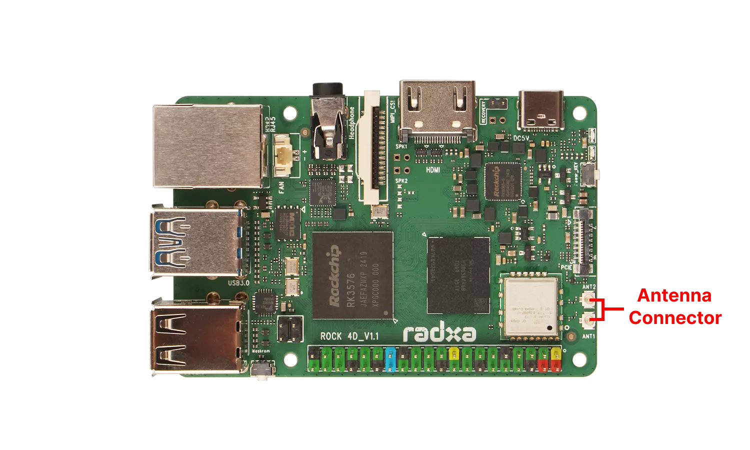

瑞莎 ROCK 4D 板载 WiFi6 和 蓝牙 5.4 芯片,预留 2 个天线连接器,用于增强天线信号。

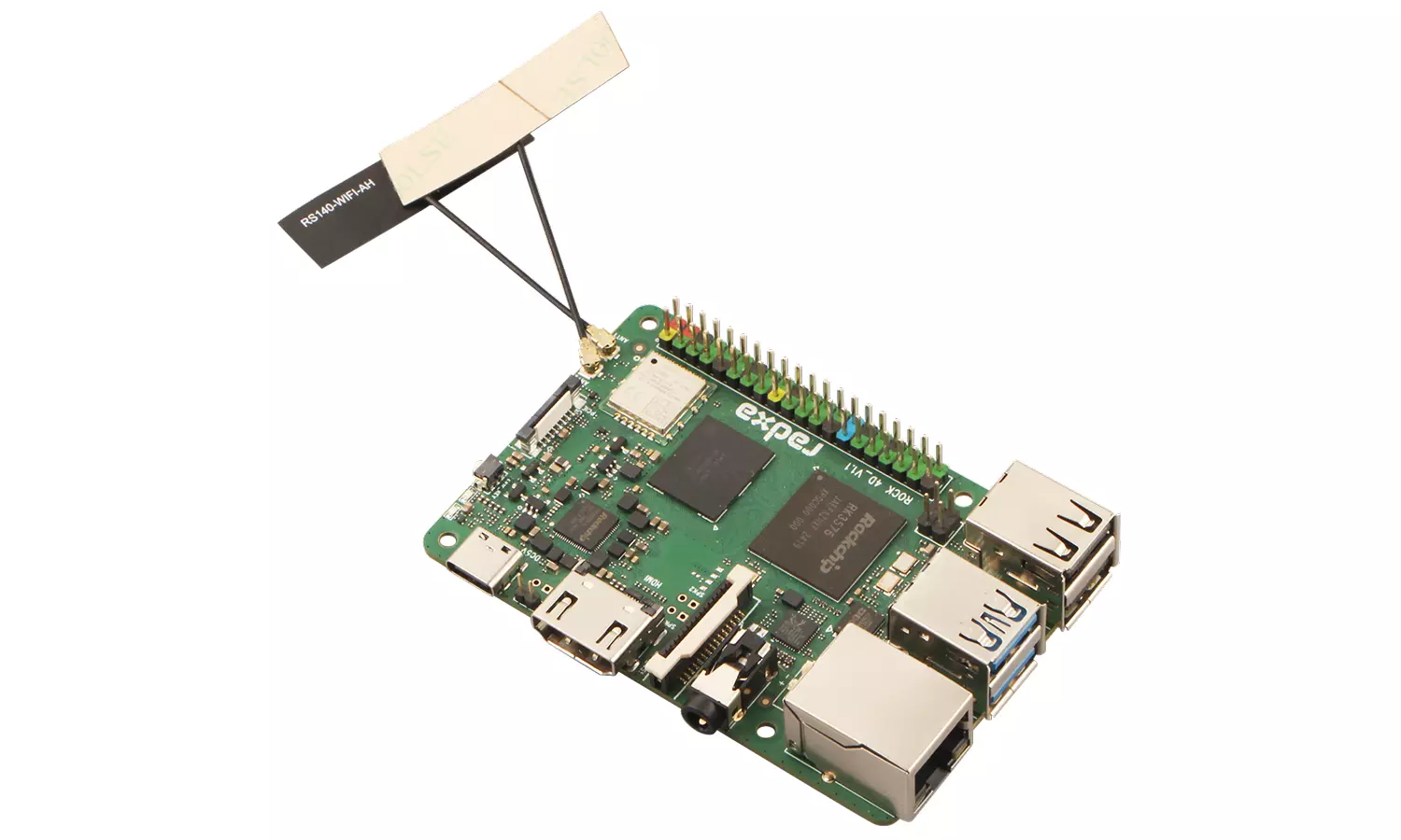

将两根天线连接到对应的天线接口,天线接口规格 1 代 IPEX。
