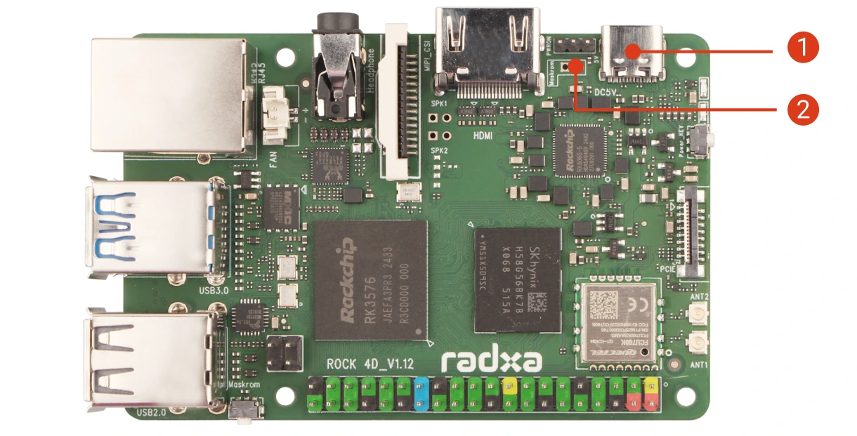

瑞莎 Rock 4D 支持三种供电方式:
① 通过标准 5V Type-C 接口供电(推荐)
② 通过 5V 外部电源输入接口供电 (仅硬件版本 v1.12 及之后的版本中可用)
③ 通过 PoE+ HAT 供电(此处不介绍)
通过 5V USB Type-C 接口供电(推荐)​
使用标准 5V USB Type-C 电源适配器(兼容 PD 协议)连接到主板的 USB Type-C 接口。
推荐配件
通过 5V 外部电源输入接口供电 (仅硬件版本 v1.12 及之后的版本中可用)​
使用 5V 电源的正极和负极连接到主板的 5V 和 GND 引脚。
