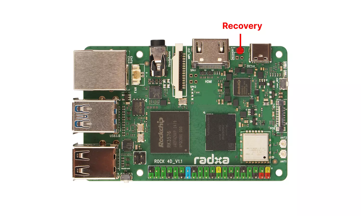

Recovery 引脚
在硬件版本 v1.12 及之后的版本中,去除了 Recovery 引脚,改为了供电引脚,如果需要进入 Loader 模式,请进入系统后使用 reboot loader 命令。
瑞莎 ROCK 4D 引出 Recovery 引脚,用于进入 Loader 模式。
使用指南​
进入 Loader 模式​
主板上电前,使用杜邦线或者跳线帽将 Recovery 引脚短接,上电后可以断开短接。

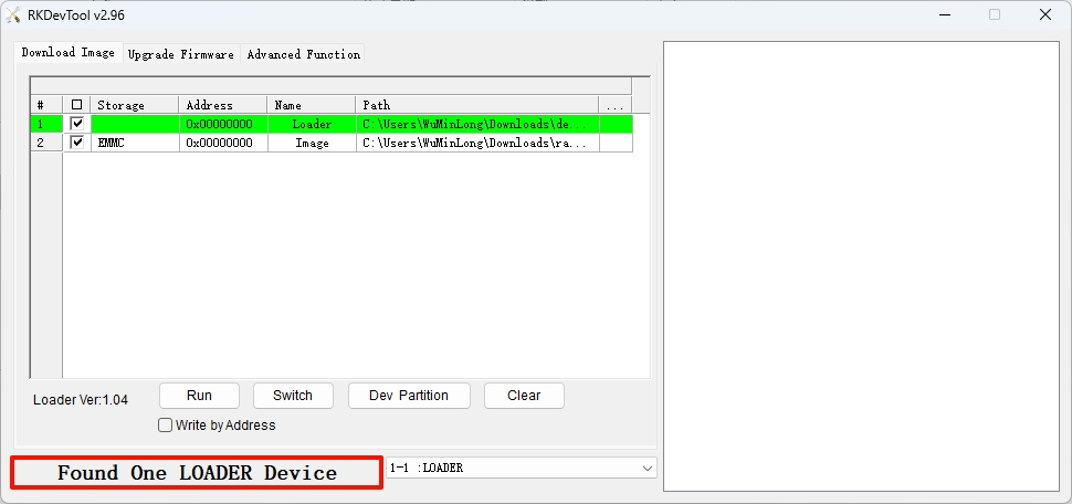

验证设备模式​
使用 RKDevTool 工具可以验证设备是否进入 Loader 模式。
RKDevTool 的使用可以参考 RKDevTool 使用 教程。
正常情况下,RKDevTool 软件会自动识别到 ROCK 4D 主板当前所处模式; 若未识别到设备,可以重新按照以上步骤操作一遍。
打开 RKDevTool 软件查看识别到的设备信息:
