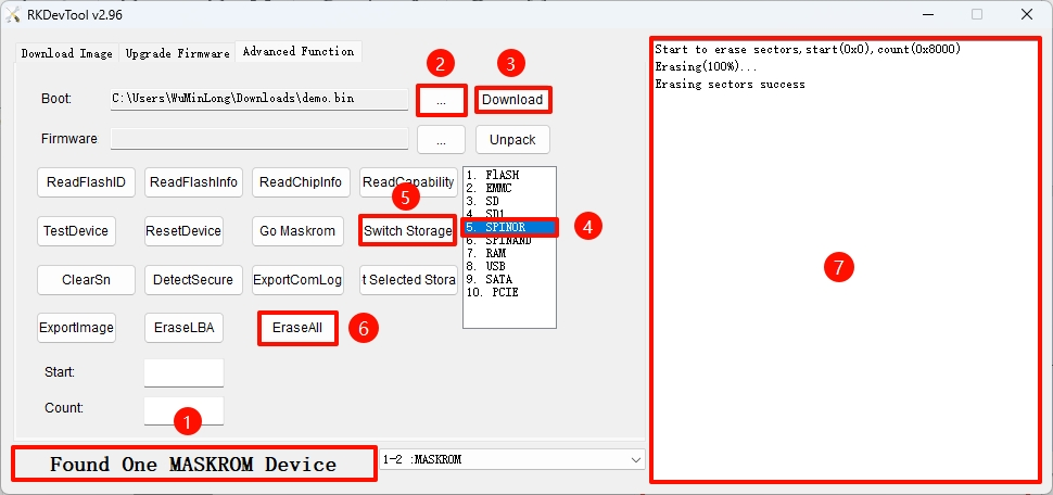

我们需要让 ROCK 4D 处于 Maskrom 模式,然后使用 RKDevTool 工具进行 SPI Flash 擦除操作,用户可以先参考 RKDevTool 使用 教程进行 RKDevTool 工具的安装和使用。
① : 确保 ROCK 4D 处于 Maskrom 模式,可以参考 Maskrom 按键 教程。
② : 选择 ROCK 4D 对应的 Loader 文件,可以去 资源汇总下载 下载 Loader 文件。
③ : 点击 Download 选项,运行 Loader 文件。
④ : 选择 SPINOR 选项。
⑤ : 选择 Switch Storage 选项切换存储。
⑥ : 选择 Erase ALL 选项擦除 SPI Flash。
⑦ : 可以通过该界面观察操作进度。
重启系统,擦除 SPI Flash 的操作生效。

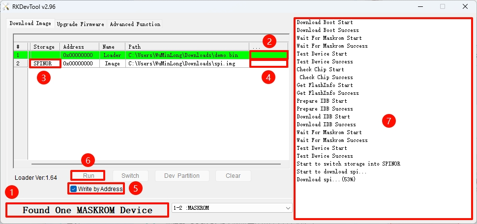

使用 RKDevTool 工具烧录 SPI 启动固件。
① 确认 ROCK 4D 处于 Maskrom 模式,可以参考 Maskrom 按键 教程。
② 选择 ROCK 4D 对应的 Loader 文件,可以去 资源汇总下载 下载 Loader 文件。
③ 选择对应存储设备,我们这里选择 SPINOR 选项。
④ 选择你需要烧录进去 SPI Flash 的 spi.img 文件。
⑤ 勾选 Write by Address 选项。
⑥ 点击 RUN 选项执行所有操作。
