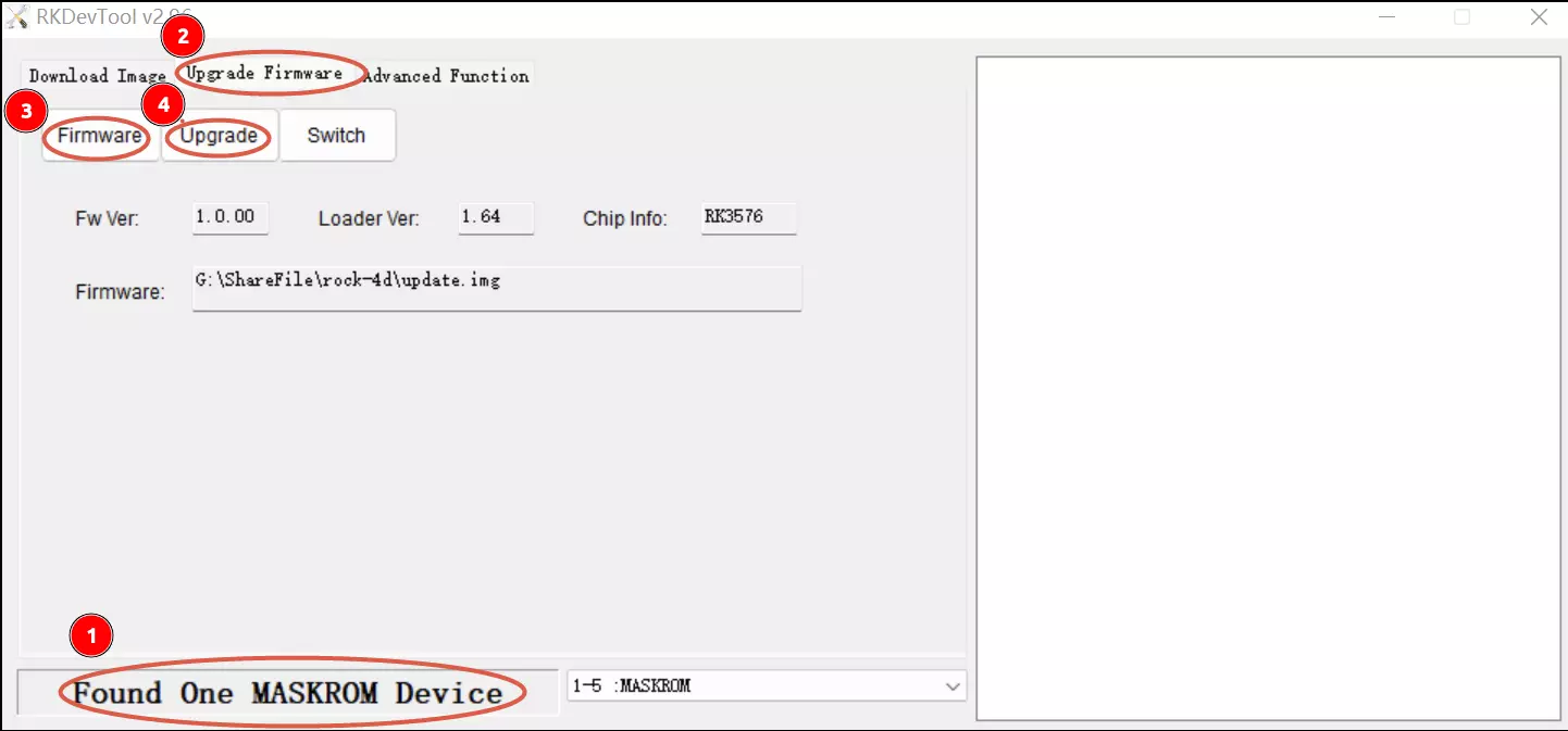

在 Windows 主机上,使用 RKDevTool 工具,通过 Type-A 烧录口,将系统镜像 update.img 烧写到 UFS / EMMC 中。
  • ① : 让设备进入 Maskrom 模式
  • ② : 选择 Upgrade Firmware 选项
  • ③ : 点击 Firmware 选项,选择您编译出来的 update.img
  • ④ : 点击 Upgrade 按钮,开始烧录系统镜像
