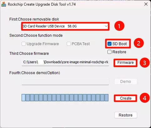

我需要使用瑞芯微官方的 SDDiskTool 工具烧录系统镜像到 MicroSD 卡。
注意
安装系统会格式化 MicroSD 卡,如果有重要数据请提前备份!
SDDiskTool​
SDDiskTool 目前仅支持 Windows 系统,请在 Windows 系统下使用。
下载 SDDiskTool 后,解压并鼠标双击打开 SDDiskTool.exe 就可以使用。
将 MicroSD 卡插入 MicroSD 卡读卡器,再将 MicroSD 卡读卡器插入电脑。
烧录系统镜像​
按照以下步骤使用 SDDiskTool 将系统镜像烧录到 MicroSD 卡中:
① 选择 MicroSD 卡设备
② 选择 SD Boot 选项
③ 选择 Yoct 项目构建的系统镜像文件
④ 点击 create 按钮开始烧录系统镜像
