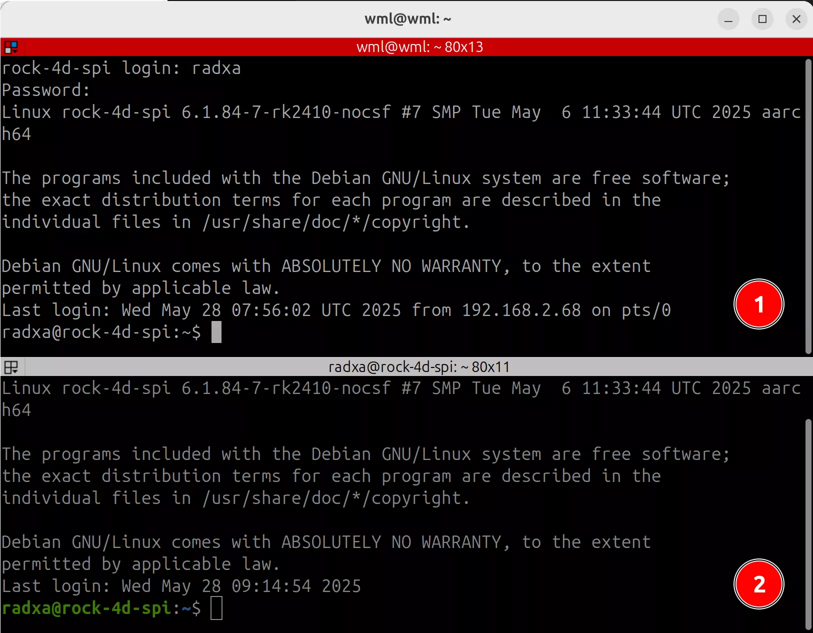

无屏模式下的串口/ SSH控制是命令行模式,VNC控制是图形界面模式。
命令行模式​
串口控制需要依赖数据线,而 SSH 控制不需要依赖数据线,只需要保证设备在同一局域网下。
① : 打开 Linux 终端,通过串口方式登录 ROCK 4D
② : 打开 Linux 终端,通过 SSH 方式登录 ROCK 4D

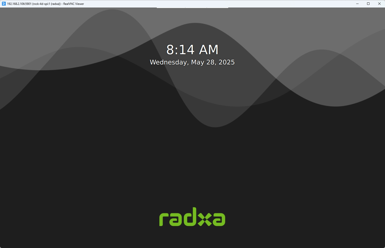

图形界面模式​
VNC 控制需要保证控制和被控设备都处于同一局域网下。
VNC远程登录成功
