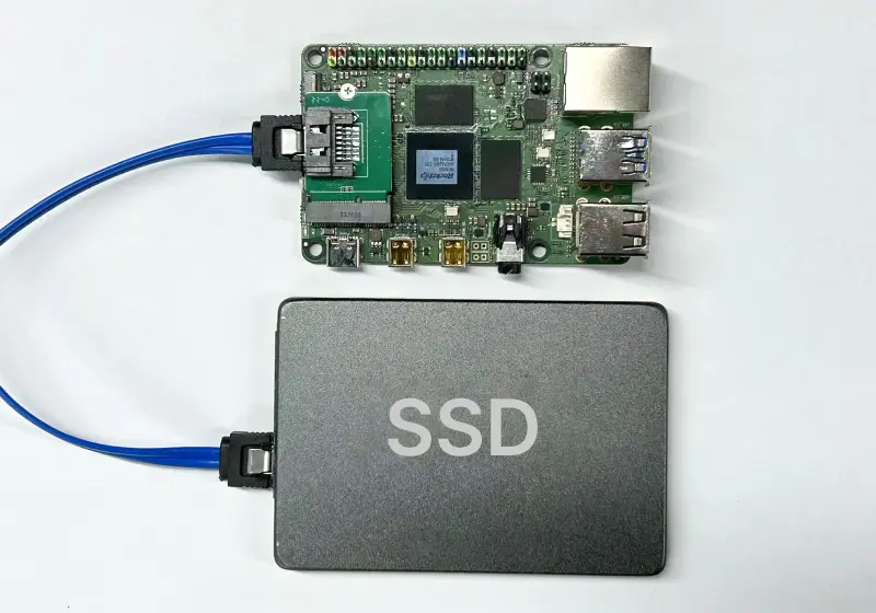

    1. 连接
    如图,将 SATA 转接板的 M.2 E key 连接到 ROCK 5A 的 M.2 E 口,然后用 SATA 数据线连接 ROCK 5A 和 SATA SSD。 ROCK 5A 的红色 PIN 脚可用于 SATA 的 5V 供电,黑色 PIN 脚通常用于 GND,可用于 SATA 硬盘的供电。

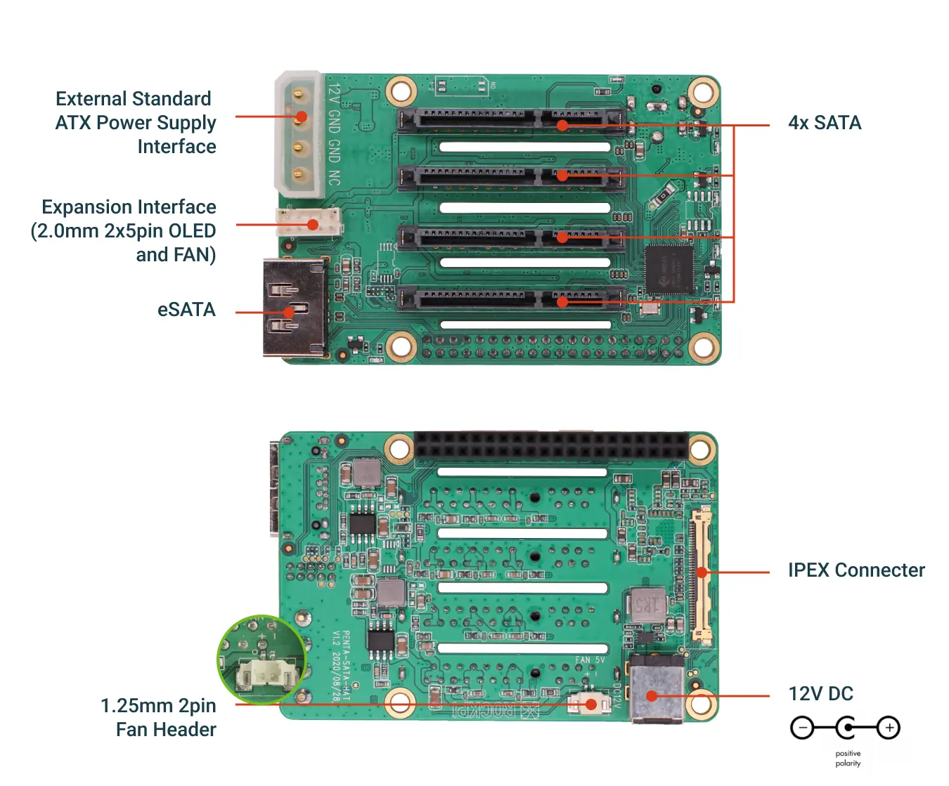

  • 图片为带 Radxa PENTA SATA HAT 的 。
penta sata hat
  • 下图是 Radxa Penta SATA HAT 和包含的零件。
    链接详情请点击 Penta SATA HAT

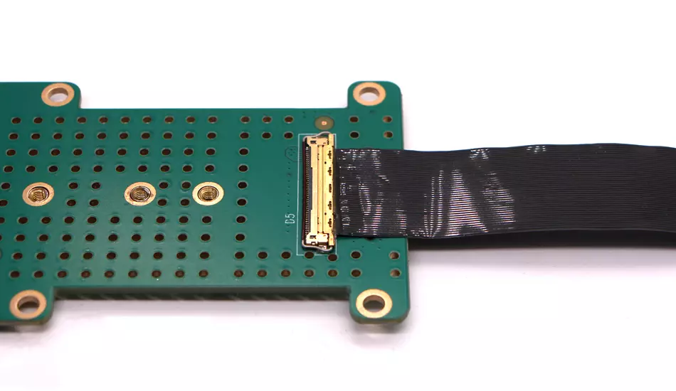

  • 请先区分 IPEX 线缆的正反面。 如图所示。 我们为 提供的 IPEX 线的两端方向相同。
Install M.2 Extension Board

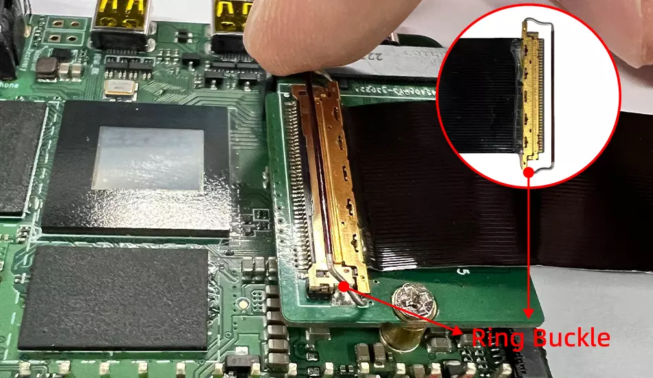

  • 请注意,环扣需要卡入连接器中。
E key to M key
  • 安装教程
    1. M.2 E key to M.2 M key Board带 IPEX 电缆。 注意这里安装的IPEX线是正面朝上的,环扣需要卡在接口上,确保固定。
