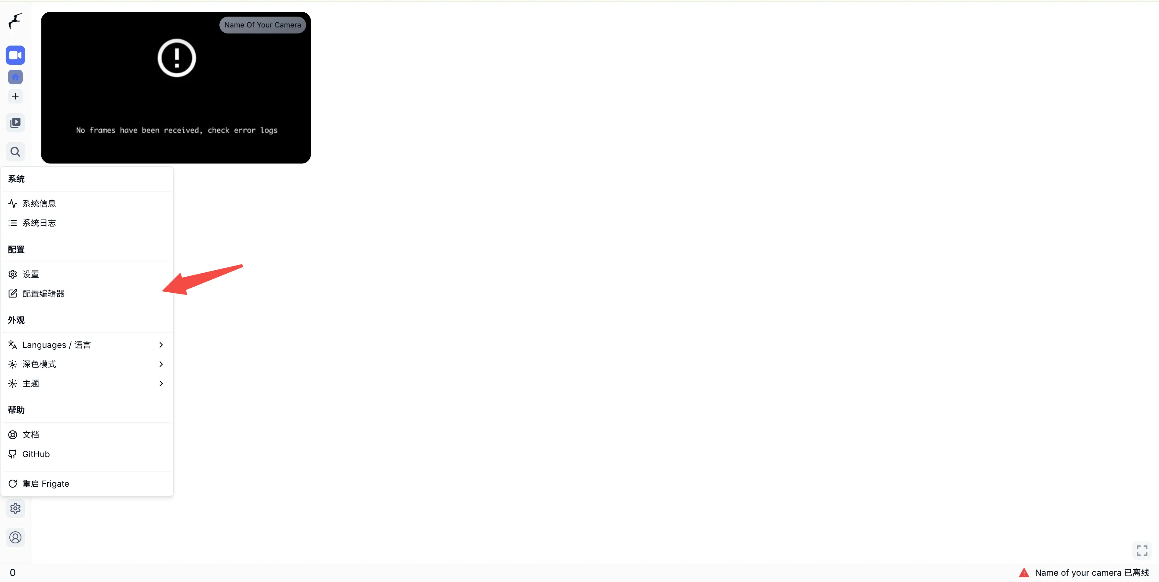

接下来你可以使用前端界面的配置编辑器修改相关配置。
超过二十四小时未登录过 Frigate 会需要密码才能登录,建议通过左下角的账户及时修改密码,方便长期使用。

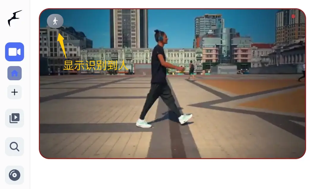

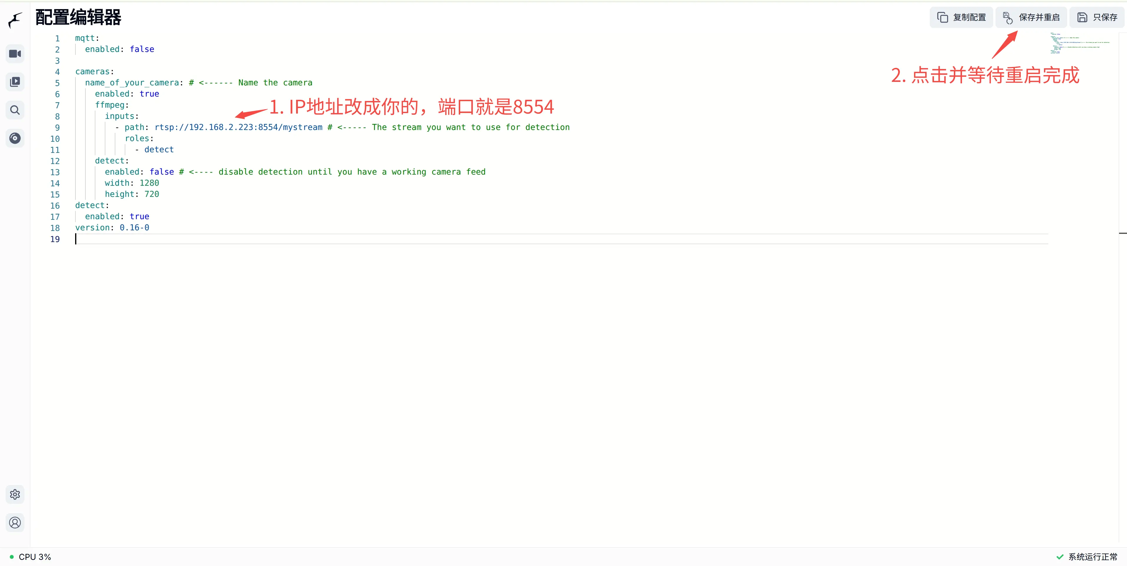

然后在前端界面修改配置文件:
然后就可以在首页看到监控画面。

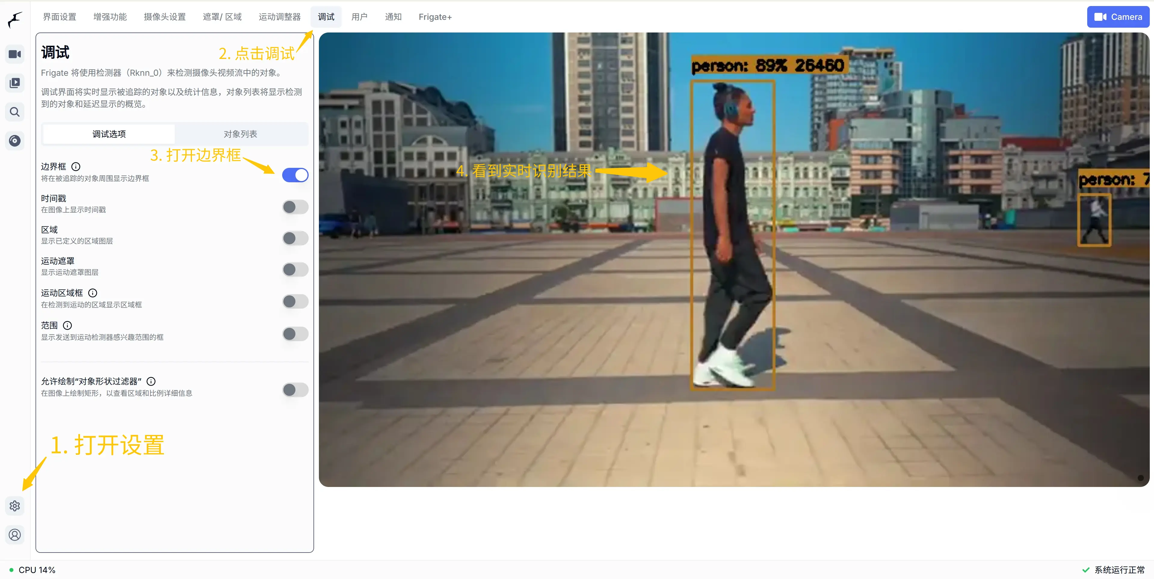

启用 AI 模型​
首先要确保使用带有 Rockchip BSP 内核 5.10 或 6.1 以及必要驱动程序(特别是 rkvdec2 和 rknpu)的 Linux 发行版:
uname -r
# 5.10.x-rockchip 或 6.1.x-rockchip;-rockchip 后缀很重要
ls /dev/dri
# by-path card0 card1 renderD128 renderD129 应列出renderD128(VPU)和renderD129(NPU)
sudo cat /sys/kernel/debug/rknpu/version
# RKNPU driver: v0.9.2 或更高版本
然后在前端界面修改配置文件:
mqtt:
enabled: false
detectors:
rknn_0:
type: rknn
num_cores: 3
model: # required
# 模型名称(将自动下载)或自定义.rknn模型文件路径
# 可选值:
# - frigate-fp16-yolov9-t
# - frigate-fp16-yolov9-s
# - frigate-fp16-yolov9-m
# - frigate-fp16-yolov9-c
# - frigate-fp16-yolov9-e
# 或你的yolo_model.rknn容器内完整路径
# 参考官方文档获取更多模型配置相关信息
path: frigate-fp16-yolov9-t
model_type: yolo-generic
width: 320
height: 320
input_tensor: nhwc
labelmap_path: /labelmap/coco-80.txt
# ffmpeg:
# hwaccel_args: preset-rkmpp # <-----这两行是官方文档中的优化配置,但是可能和 FFmpeg 推流冲突,故不启用
go2rtc:
streams:
camera:
- rtsp://your_device_ip:8554/mystream # <----- 这里需要修改成你的 IP 地址!
- 'ffmpeg:back#video=h264#hardware'
cameras:
name_of_your_camera: # <------ Name the camera
enabled: true
ffmpeg:
inputs:
- path: rtsp://your_device_ip:8554/mystream # <----- The stream you want to use for detection
roles:
- detect
detect:
enabled: true # <---- disable detection until you have a working camera feed
width: 848
height: 464
detect:
enabled: true
version: 0.16-0
参考官方文档获取更多模型配置相关信息。
修改完成之后重启 Frigate 即可。
于是你成功在 RK3588 上部署 Frigate 。
