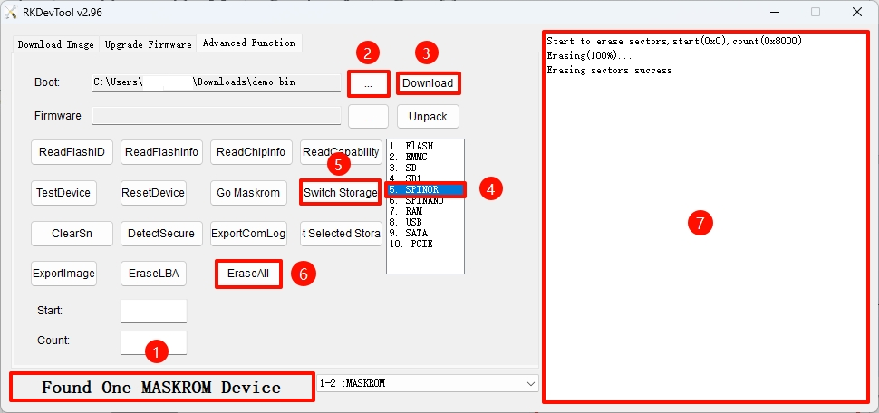

擦除 SPI Flash
擦除 SPI Flash 操作会擦除 SPI Flash 中的 SPI 启动固件,系统将无法启动,请谨慎操作。
擦除 SPI Flash 所需要的 Loader 文件,可以访问 资源汇总下载 页面下载。
- Windows
- Linux / macOS
① : 确保主板处于 Maskrom 模式
② : 选择主板对应的 Loader 文件
③ : 点击 Download 选项,运行 Loader 文件
④ : 选择 SPINOR 选项
⑤ : 选择 Switch Storage 选项切换存储
⑥ : 选择 Erase ALL 选项擦除 SPI Flash
⑦ : 可以通过该界面观察操作进度
重启系统,擦除 SPI Flash 的操作生效。

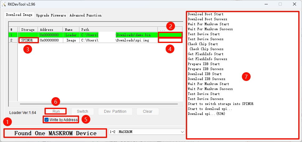

烧录 SPI 启动固件
使用 RKDevTool 工具烧录 SPI 启动固件,烧录 SPI 启动固件需要的 Loader 文件和 SPI 启动固件文件,可以访问 资源汇总下载 页面下载。
- Windows
- Linux / macOS
① : 确认主板处于 Maskrom 模式
③ : 选择对应存储设备,我们这里选择 SPINOR 选项
④ : 选择你需要下载进去 SPI Flash 的 spi.img 文件
⑤ : 勾选 Write by Address 选项
⑥ : 点击 RUN 选项执行所有操作
⑦ : 可以通过该界面观察操作进度
重启系统,下载的 SPI 启动固件生效
