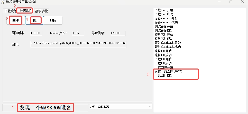

  • 进入 Maskrom 模式
通过 Type A 转 Type C 的数据线连接电脑和主板 OTG 端口。按照如下进行短接 Maskrom 引脚,进入 Maskrom 模式。
short maskrom rkdevtool maskrom
  • 通过线刷的方式烧入到 eMMC 模块中
burn emmc image

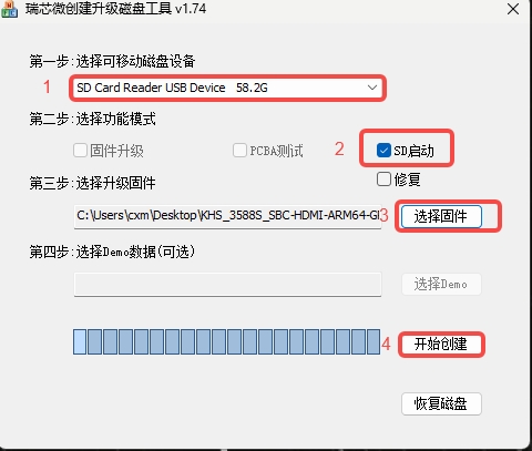

使用读卡器烧录镜像到 eMMC 模块或 microSD 卡​
  1. 将 microSD 卡插入到 microSD 读卡器或将 eMMC 模块插入到 eMMC 读卡器
  2. 将读卡器连接电脑
  3. 使用 SD_Firmware_Tool 工具烧录镜像
burn sdcard image
