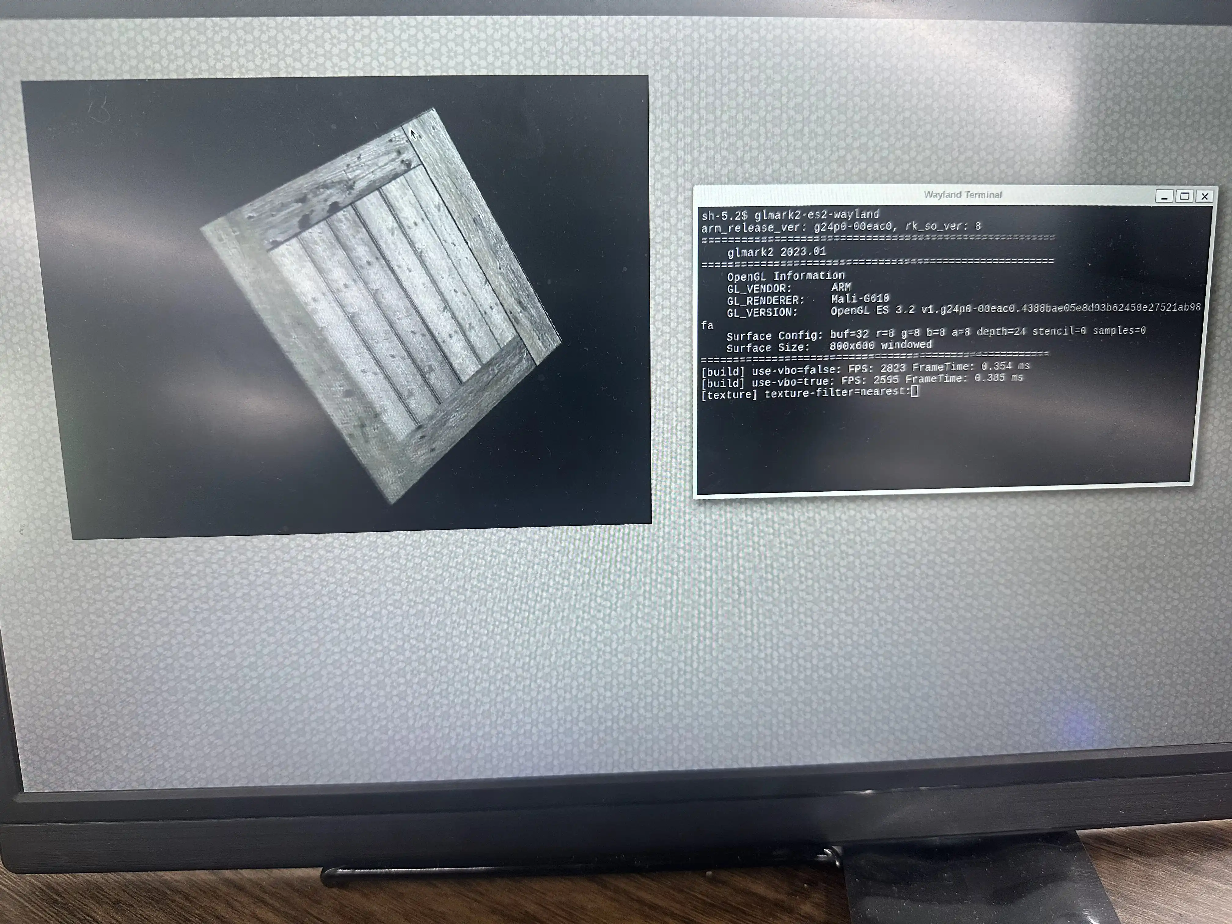

使用鼠标和键盘打开桌面左上角的终端,运行命令:
glmark2-es2-wayland
效果如下:

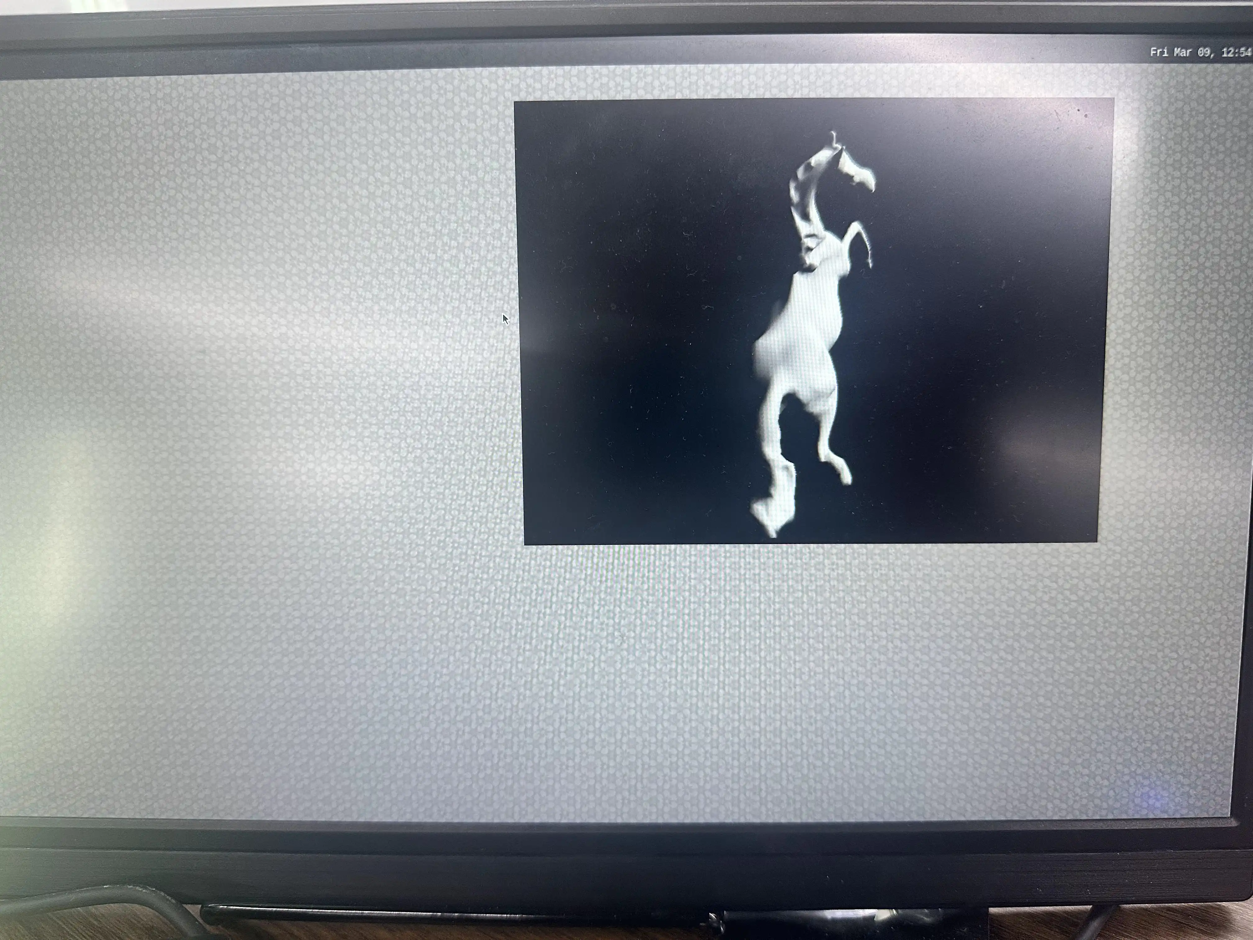

打开串口终端运行命令:
root@rockchip-rk3588s-rock-5c:~# XDG_RUNTIME_DIR=/run/user/1000/ WAYLAND_DISPLAY=wayland-0 glmark2-es2-wayland
效果如下:
