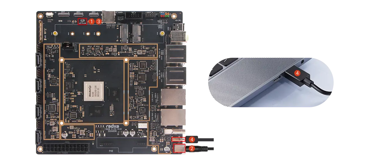

  1. 设备进入 Maskrom 模式
主板上有一个专用的 Maskrom 按键,在给主板上电前按住 Maskrom 按键,通电后系统检测到 Maskrom 按键被按下,主板就会自动进入 Maskrom 模式。
详细步骤:
① : 按住 Maskrom 按键
② : 使用电源适配器给主板上电
③ : 松开 Maskrom 按键
④ : 使用数据线连接主板的 OTG 端口和电脑的 USB 端口
