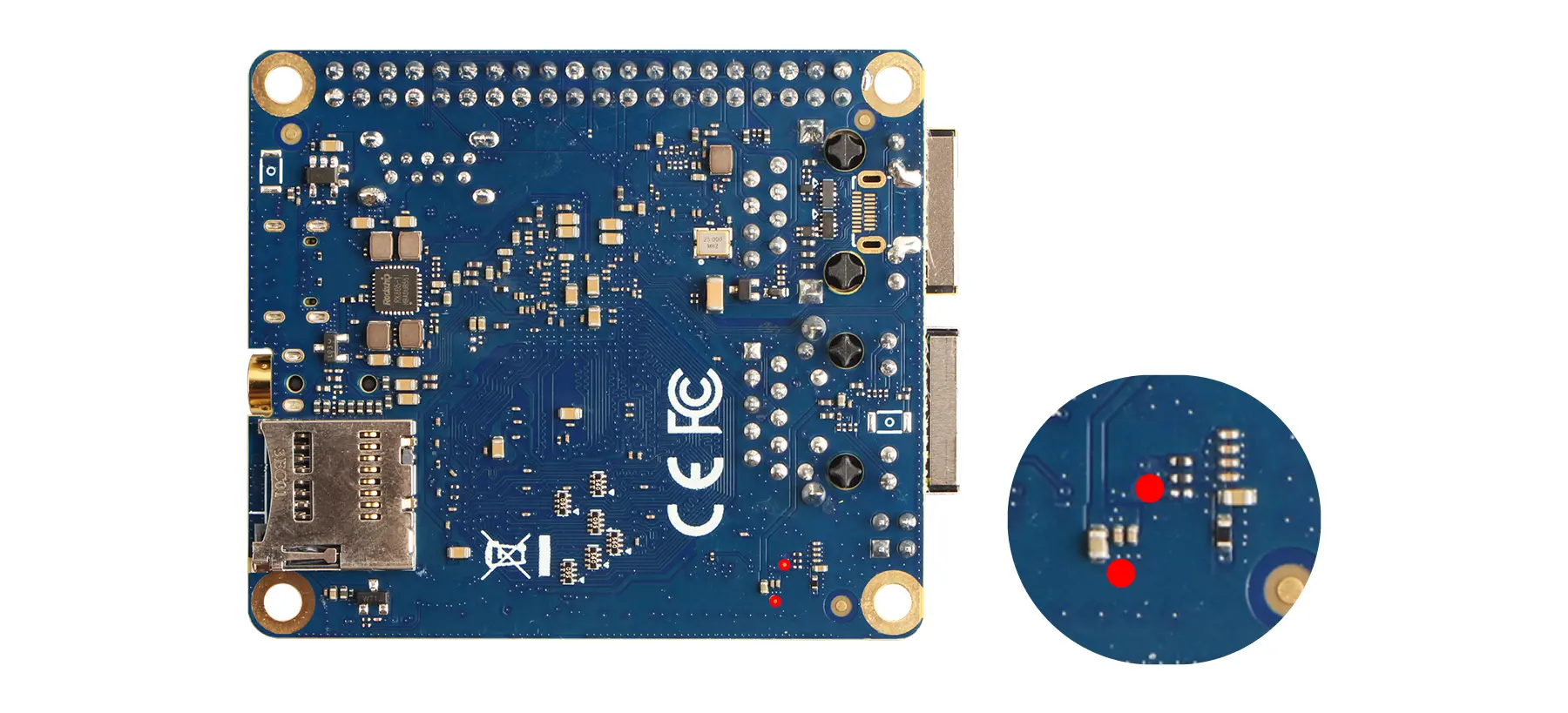

进入 Maskrom 模式
我们需要让 ROCK Pi E 进入 Maskrom 模式,然后基于这个模式给板载 eMMC 安装系统。
当主板无任何系统启动介质(即 microSD 卡槽未插入 microSD 卡)且板载 eMMC 未安装系统时,系统会自动进入 Maskrom 模式。
具体操作步骤如下:
- ROCK Pi E 未通电前,使用 USB 转杜邦线连接 ROCK Pi E 和 PC
| 引脚功能 | 连接方式 |
| ROCK Pi E : GND(Pin14) | 连接 USB 数据线的 GND 引脚 |
| ROCK Pi E : USB20DM(Pin16) | 连接 USB 数据线的 Data- 引脚 |
| ROCK Pi E : USB20DP(Pin18) | 连接 USB 数据线的 Data+ 引脚 |
- 连接成功后,使用电源适配器给主板供电
若板载 eMMC 有系统,上电前短接背面的 Maskrom 焊点,让系统进入 Maskrom 模式。
