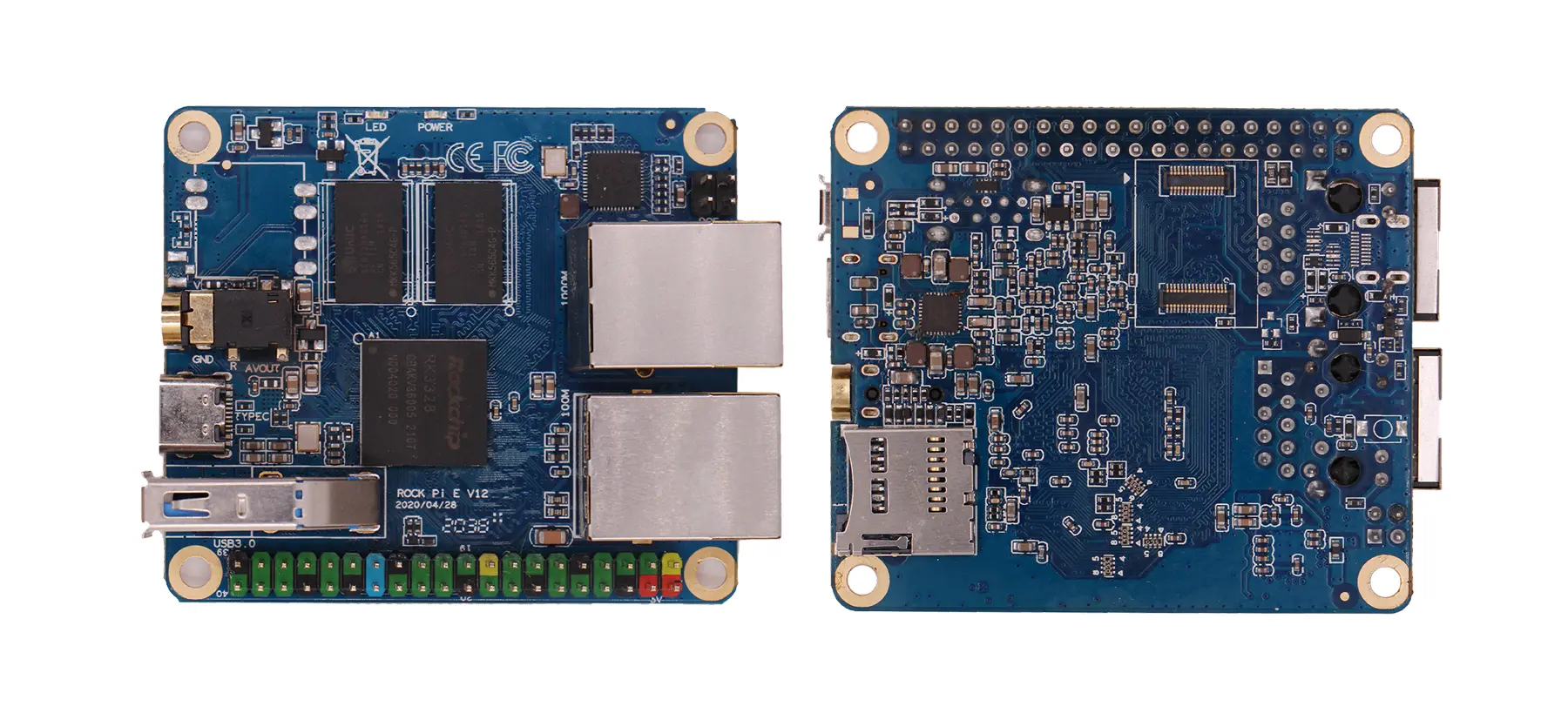

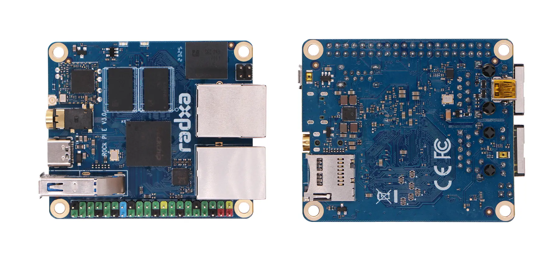

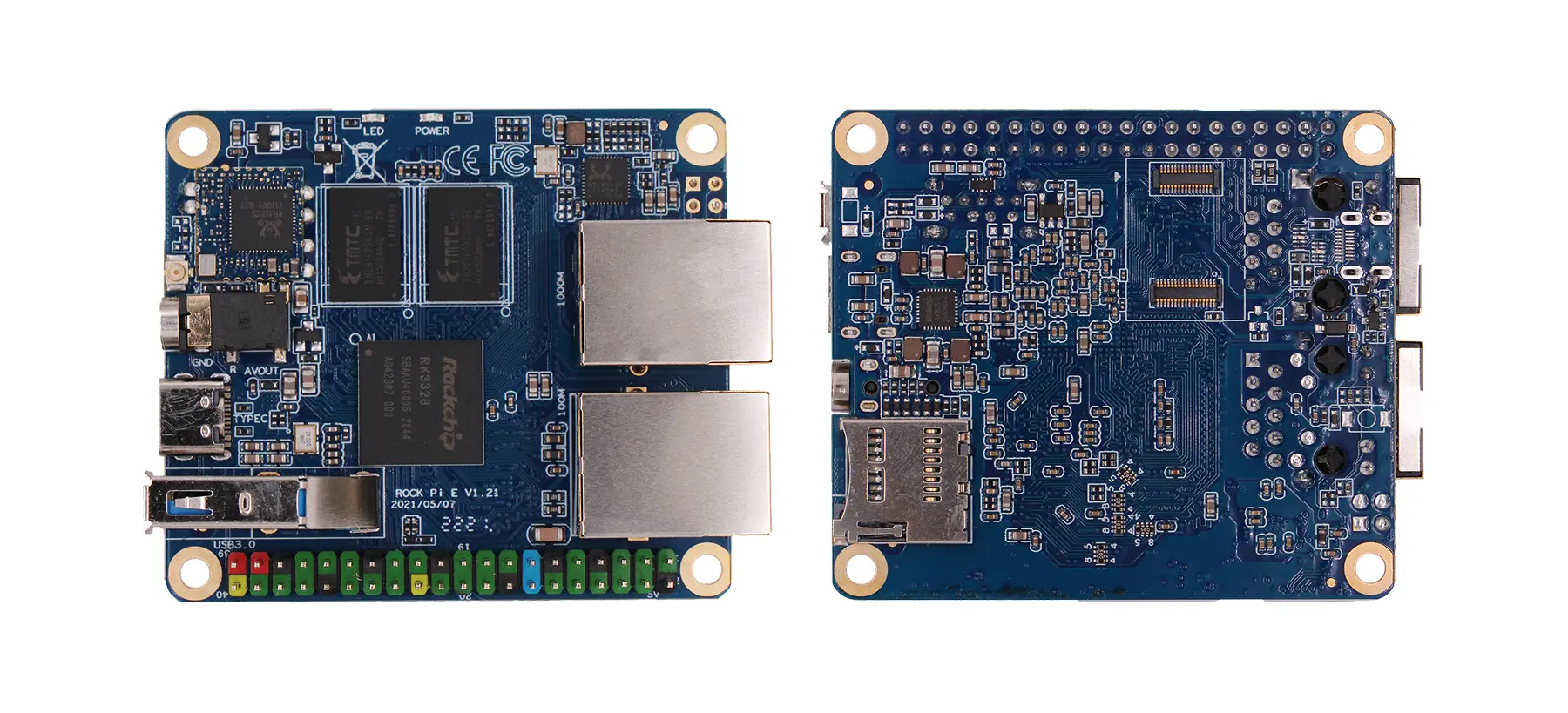

产品实物​

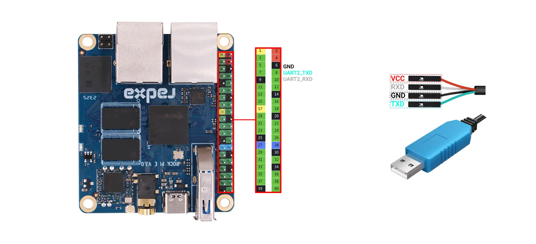

硬件连接​
危险
使用 USB 串口数据线和 ROCK Pi E 进行串口调试时,请确保引脚连接正确,否则会导致主板硬件损坏。
不建议连接 USB 串口数据线的 VCC 接口(红色线),避免接错导致主板损坏。
使用 USB 串口数据线的 USB 接口连接 PC ,另一端连接 ROCK Pi E 的 GPIO串口 引脚。
引脚功能连接方式
ROCK Pi E : GND(Pin6)连接 USB 串口数据线的 GND 引脚(黑色线)
ROCK Pi E : UART2_TX(Pin8)连接 USB 串口数据线的 RXD 引脚(白色线)
ROCK Pi E : UART2_RX(Pin10)连接 USB 串口数据线的 TXD 引脚(绿色线)
说明:不同厂商的 USB 转串口线,线序可能不同,请根据实际引脚功能进行连接。
