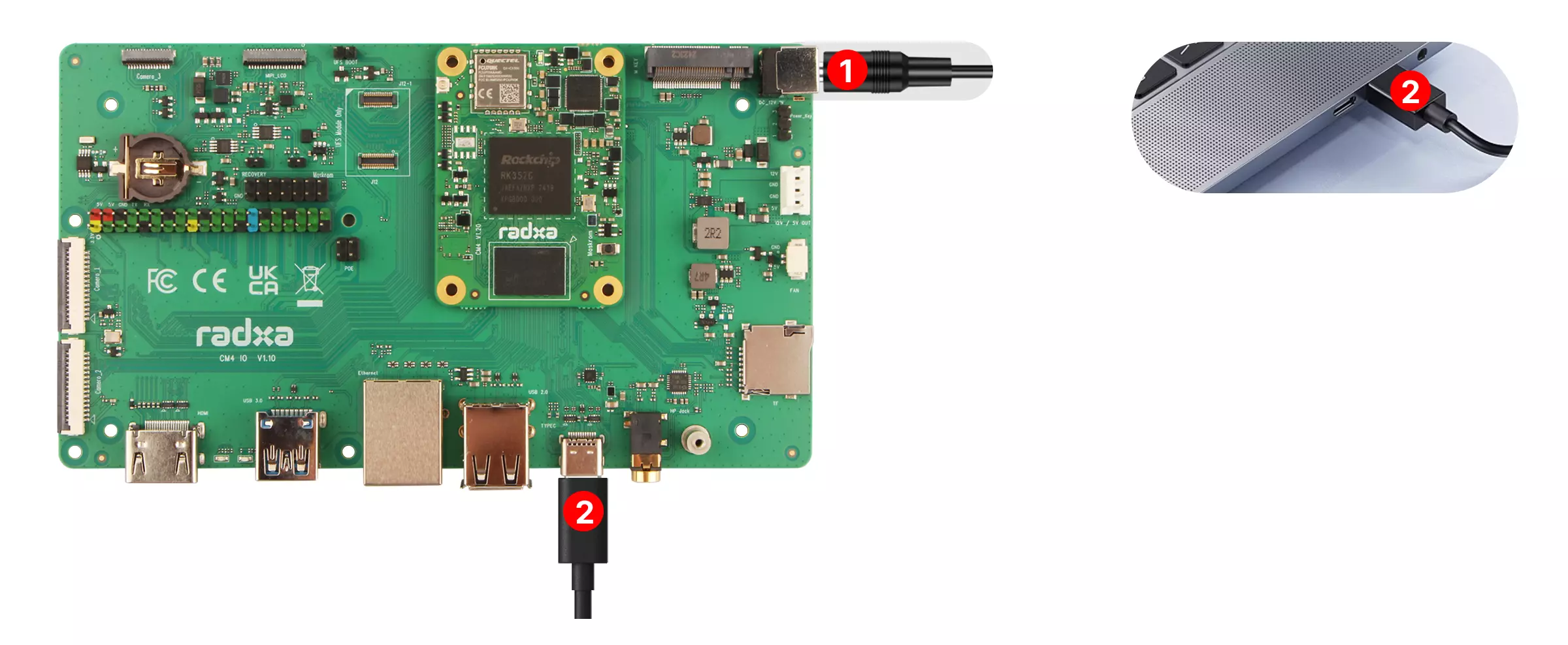

① : 需要确认主板的 Android 系统已经成功启动,否则无法进行后面的 ADB 调试。
② : 使用数据线连接主板的 OTG 口和电脑

使用数据线连接主板和电脑,通过数据线进行有线调试。
无线连接
使用电源适配器连接主板,主板的 WiFi 和电脑需要连接同一个网络,确保处于同一局域网。
