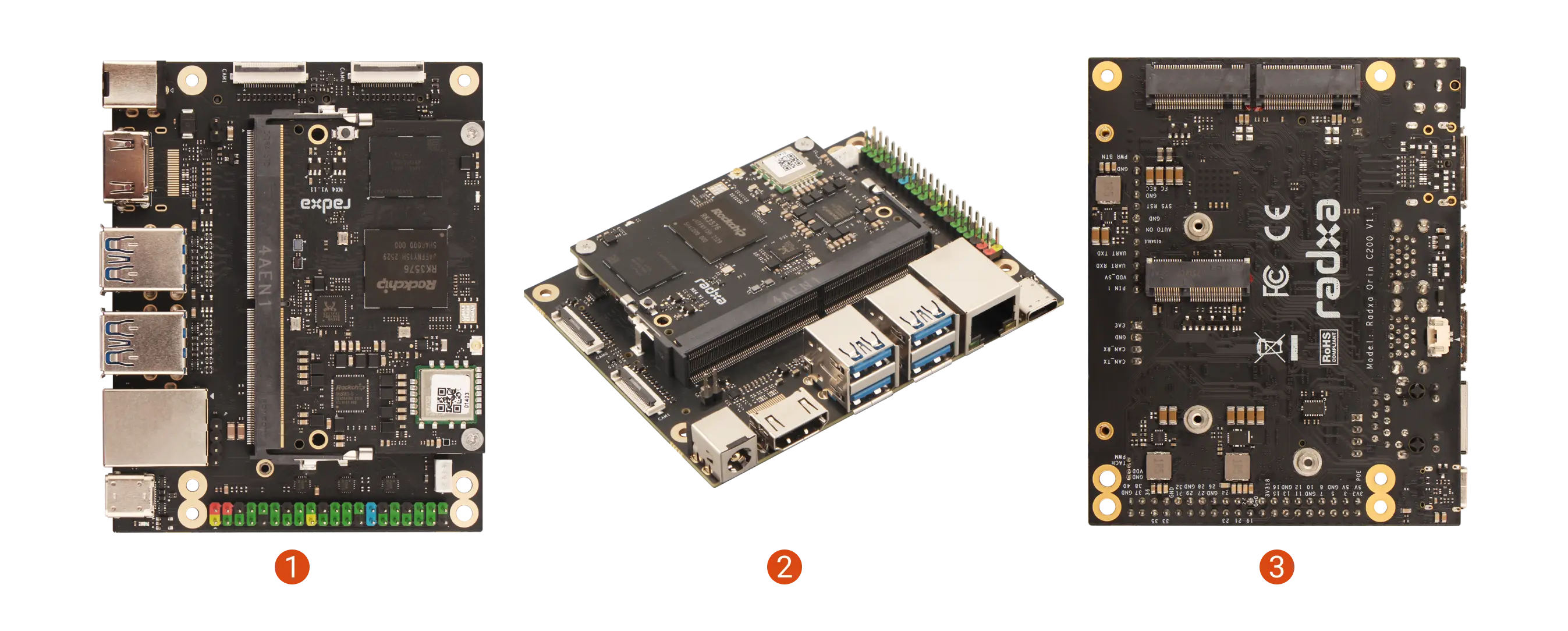

产品实物
瑞莎 NX4 开发套件由瑞莎 NX4 和瑞莎 NX4 载板组成,可用于快速验证核心板功能。
| 产品实物 | 序号 | 视图 | 序号 | 视图 | 序号 | 视图 |
| 瑞莎 NX4 开发套件 | ① | 俯视图 | ② | 侧视图 | ③ | 背视图 |

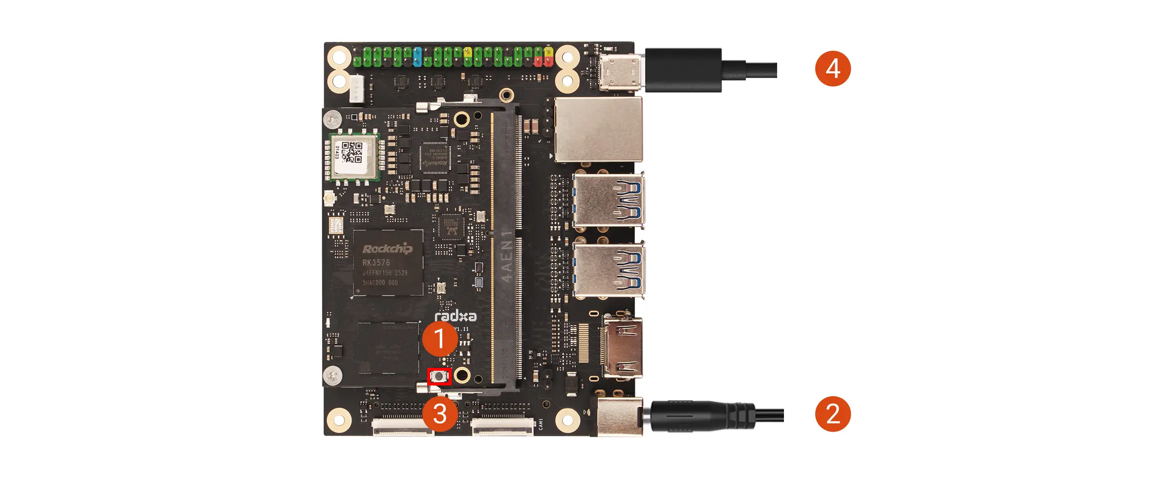

我们的主板上有一个专用的 Maskrom 按键,在给主板上电前按住 Maskrom 按键,通电后系统检测到 Maskrom 按键被按下,主板就会自动进入 Maskrom 模式。
详细步骤:
① : 按住 Maskrom 按键
② : 使用电源适配器给主板上电
③ : 松开 Maskrom 按键
④ : 使用数据线连接主板的 OTG 端口和电脑的 USB 端口
主板进入 Maskrom 模式后,我们可以使用 RKDevTool 工具验证主板是否进入 Maskrom 模式。

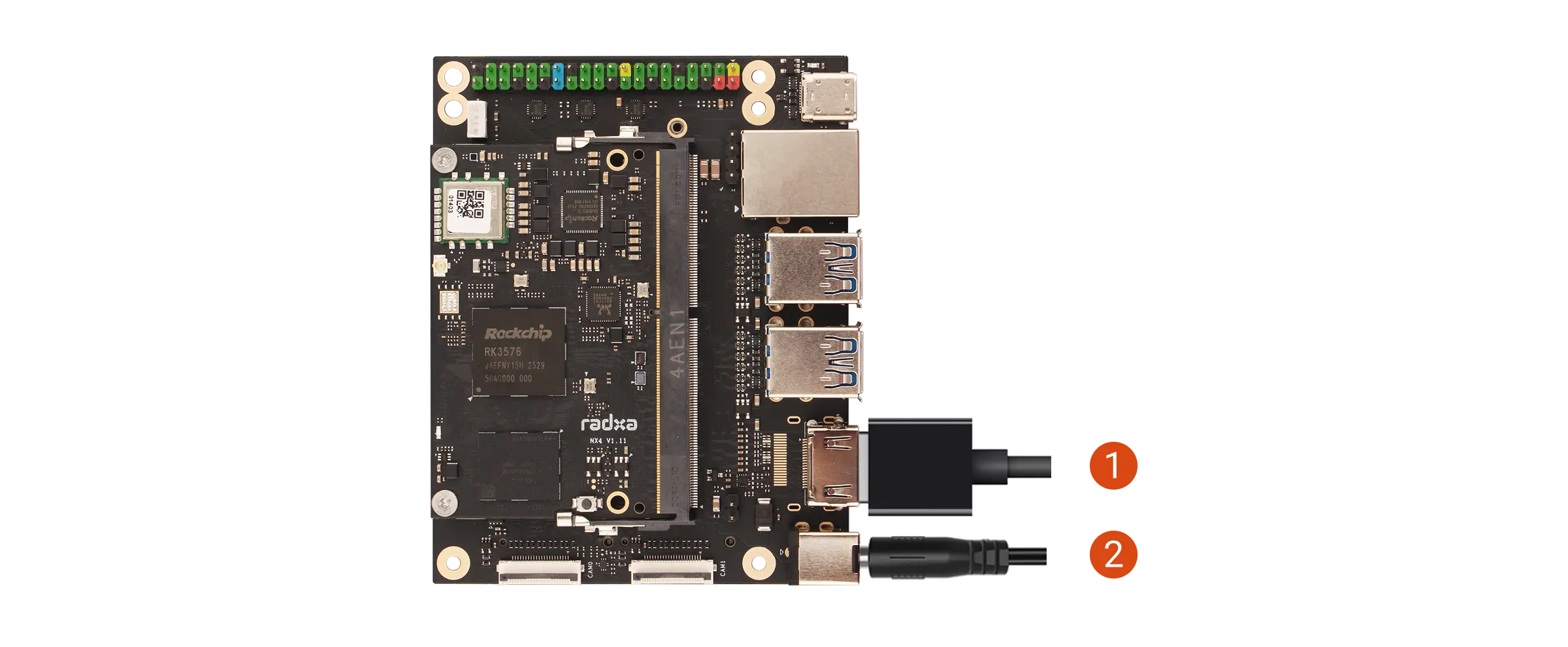

完成系统的安装后,连接 HDMI 显示器,重新插拔电源适配器,即可启动系统。
① :使用 HDMI 数据线连接显示器和主板
② :使用电源适配器给瑞莎 NX4 开发套件供电
系统启动正常后,瑞莎 NX4 载板上的电源指示灯绿色亮起,瑞莎 NX4 上的状态指示灯蓝色闪烁。
