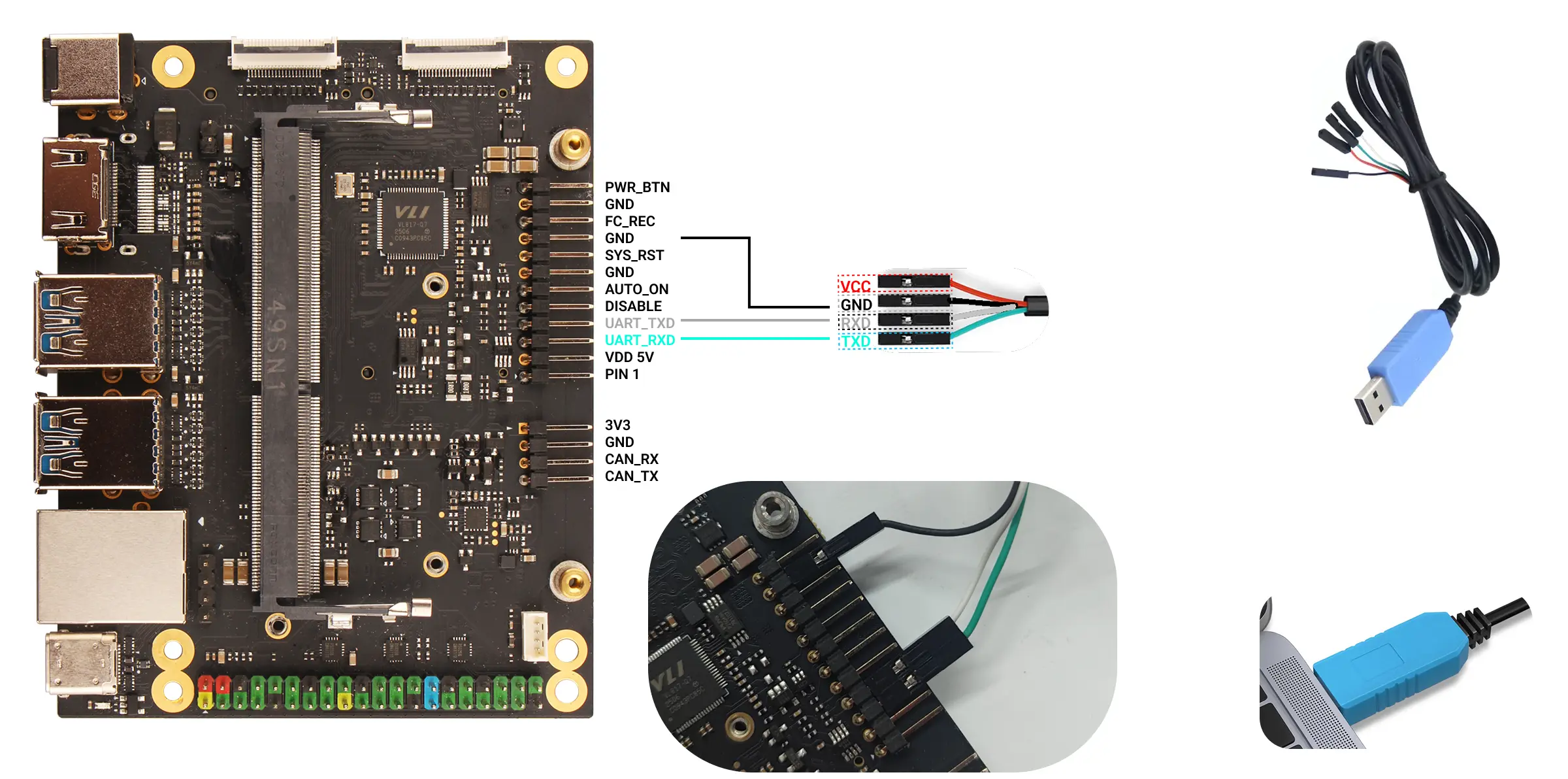

将 USB 串口数据线连接到瑞莎 NX4 开发套件的 UART 接口,另一端连接到 PC 的 USB 端口。
说明:请根据厂商的 USB 串口线引脚定义进行连接,图中示例为常见的 USB 串口线引脚定义。
瑞莎 NX4 开发套件引脚功能连接方式
瑞莎 NX4 开发套件 : GND(Pin6)瑞莎 NX4 开发套件的 GND 引脚连接 USB 串口数据线的 GND 引脚(黑色杜邦线)
瑞莎 NX4 开发套件 : UART0_TXD(Pin8)瑞莎 NX4 开发套件的 UART0_TXD 引脚连接 USB 串口数据线的 RXD 引脚(白色杜邦线)
瑞莎 NX4 开发套件 : UART0_RXD(Pin10)瑞莎 NX4 开发套件的 UART0_RXD 引脚连接 USB 串口数据线的 TXD 引脚(绿色杜邦线)
