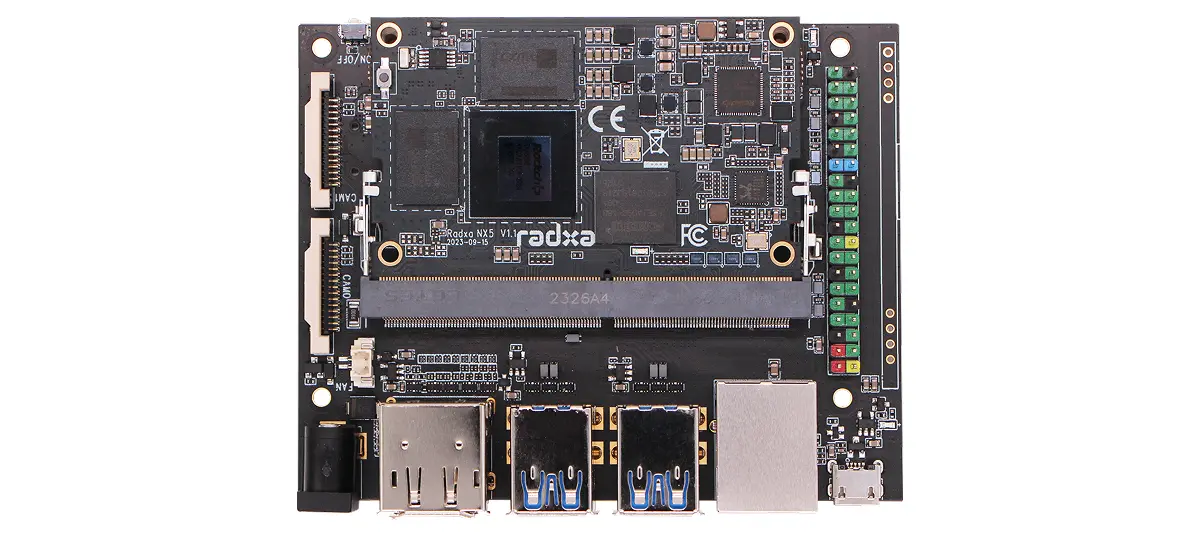

产品实物​
瑞莎 NX5 开发套件由瑞莎 NX5 核心模组和瑞莎 NX5 载板组成,提供了完整的硬件开发平台,可用于快速验证核心板功能、评估性能并搭建原型系统,帮助用户高效完成开发与方案验证。

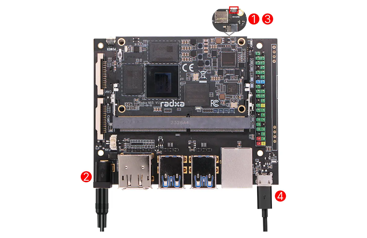

我们的主板上有一个专用的 Maskrom 按键,在给主板上电前按住 Maskrom 按键,通电后系统检测到 Maskrom 按键被按下,主板就会自动进入 Maskrom 模式。
详细步骤:
① : 按住 Maskrom 按键
② : 使用电源适配器给主板上电
③ : 松开 Maskrom 按键
④ : 使用数据线连接主板的 OTG 端口和电脑的 USB 端口

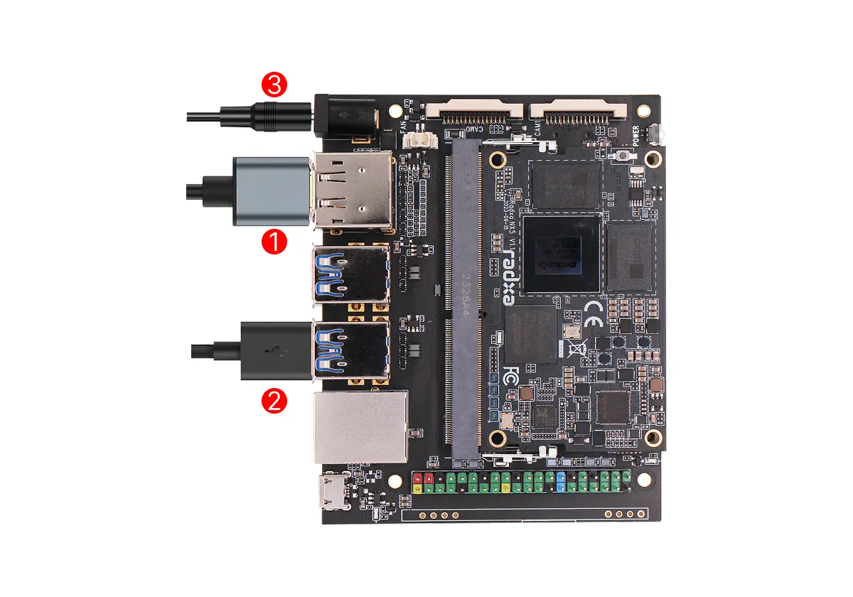

完成系统的安装后,连接 HDMI 显示器,重新插拔电源适配器,即可启动系统。
① : 使用 HDMI 或 DP 数据线连接显示器和主板
② : 使用 USB-A 接口连接鼠标或键盘
③ : 使用 5V DC 电源适配器给主板供电
若主板供电正常,瑞莎 NX5 载板的电源指示灯亮绿色;显示器显示安卓系统桌面。
