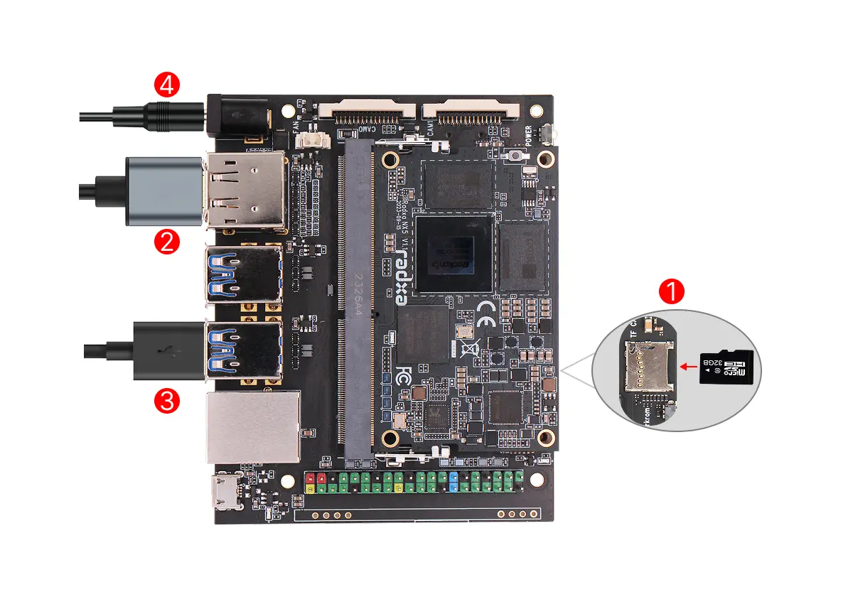

启动系统​
① : 将 microSD 卡插入 microSD 卡槽
② : 使用 HDMI 或 DP 数据线连接显示器和主板
③ : 使用 USB-A 接口连接鼠标或键盘
④ : 使用 5V DC 电源适配器给主板供电
若主板供电正常,瑞莎 NX5 系统指示灯和瑞莎 NX5 载板的电源指示灯亮绿色;若系统启动正常,瑞莎 NX5 系统指示灯绿色闪烁,瑞莎 NX5 载板的状态指示灯蓝色闪烁。
成功启动系统后,显示器会显示系统桌面,你可以根据系统信息登录并使用系统。
