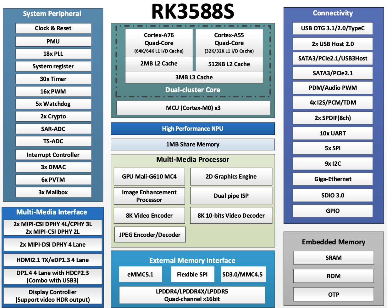

硬件信息
芯片框图
接口说明

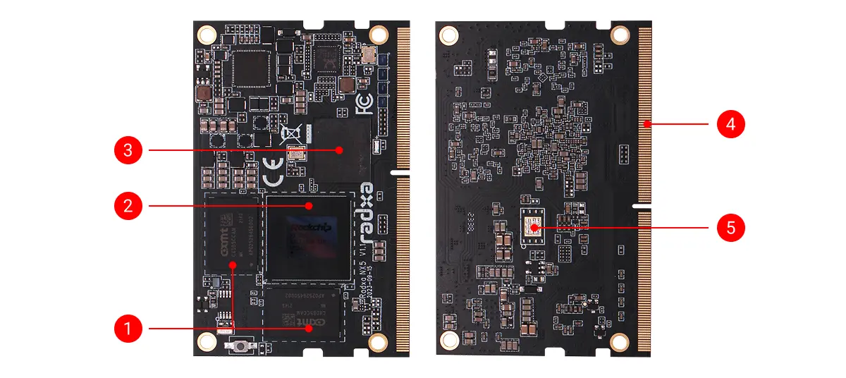

| 1 | LPDDR4X | 2 | 瑞芯微 RK3588S | 3 | 板载 eMMC |
| 4 | 260-pin SO-DIMM | 5 | SPI Flash |

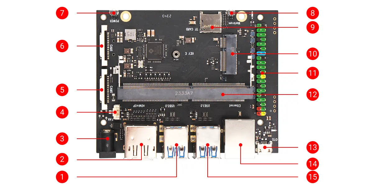

| 1 | 2x USB 3.1 Gen1 Type-A | 2 | 上:DP 输出 下:HDMI 输出 | 3 | DC5525 供电接口(5V 输入) |
| 4 | 风扇接口 | 5 | MIPI 摄像头接口 | 6 | MIPI 摄像头接口 |
| 7 | 电源按键 | 8 | Maskrom 按键 | 9 | microSD 卡槽 |
| 10 | M.2 E Key 2230 插槽 | 11 | 40-Pin GPIO 排针 | 12 | 260-pin SO-DIMM 插槽 |
| 13 | micro USB 接口(OTG) | 14 | 千兆以太网接口 | 15 | 2x USB 3.1 Gen1 Type-A |

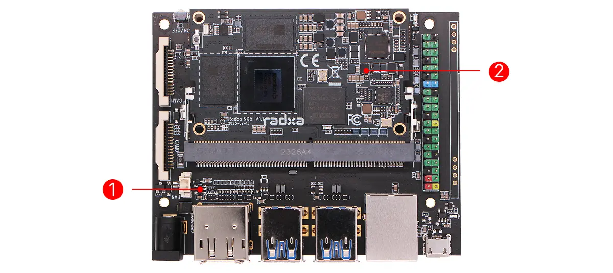

| 序号 | 说明 | 序号 | 说明 |
| 1 | 瑞莎 NX5 载板 | 2 | 瑞莎 NX5 |
- 瑞莎 NX5
瑞莎 NX5 板载一个系统状态指示灯,绿色常亮说明供电正常,绿色闪烁说明系统启动正常。
- 瑞莎 NX5 载板
瑞莎 NX5 载板板载电源指示灯和系统状态指示灯,电源指示灯绿色常亮说明供电正常,系统状态指示灯蓝色闪缩说明系统启动正常。
