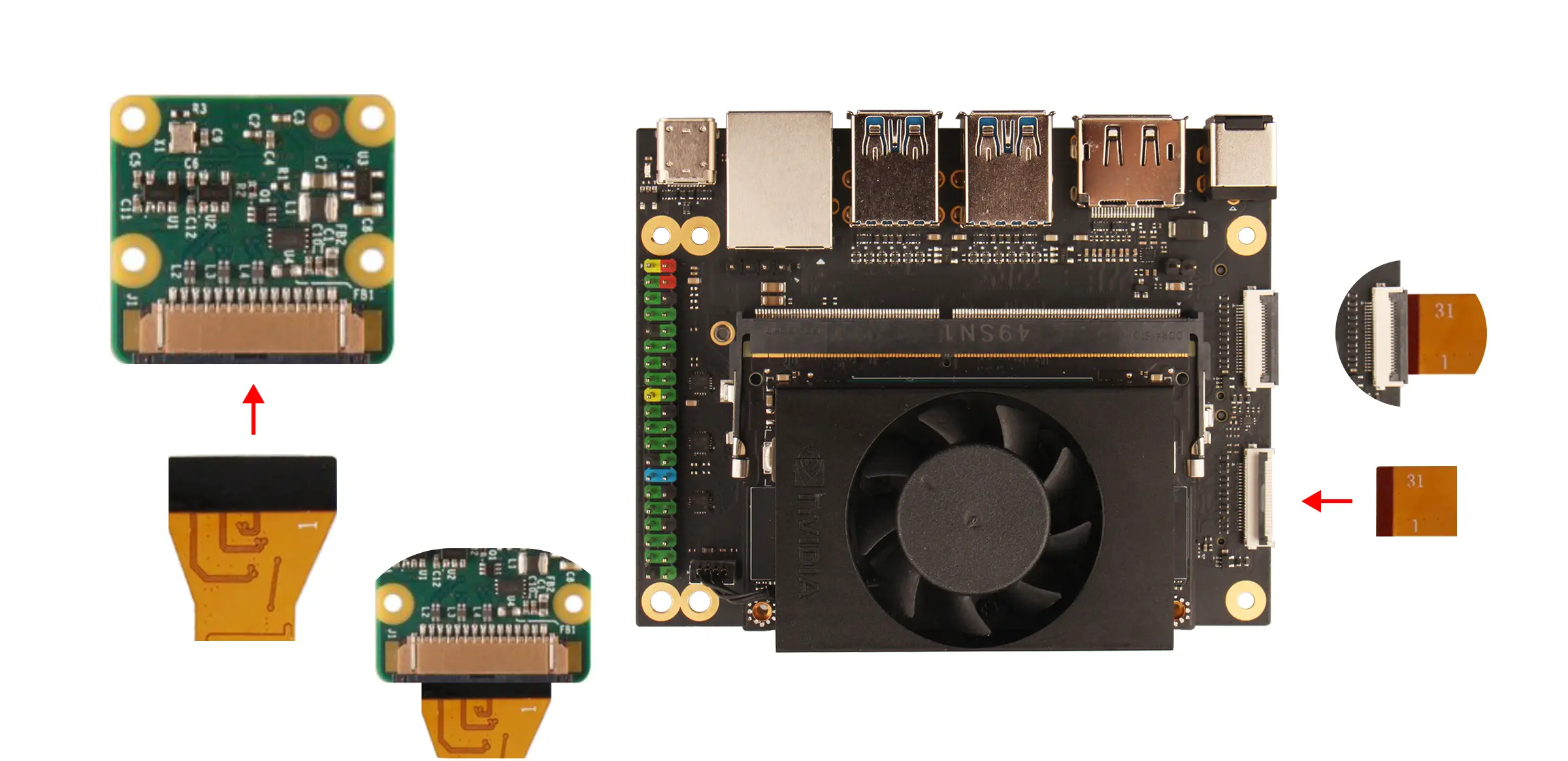

以树莓派摄像头 V2 作为示例,介绍如何使用摄像头。
将树莓派 V2 摄像头的接口连接到瑞莎 C200 开发套件的 CSI 接口。
