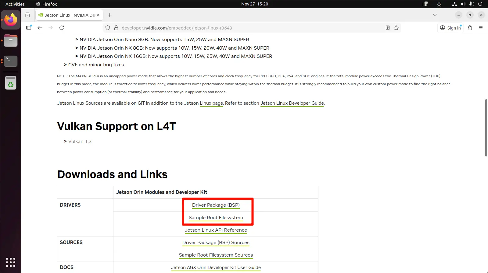

下载文件​
访问 NVIDIA Jetson Linux 36.4.3 下载页面,下载 Driver Package (BSP) 和 Sample Root Filesystem 文件。

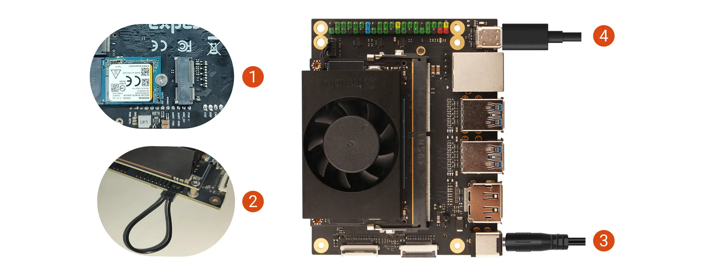

硬件连接​
  1. 将 NVMe 固态硬盘安装到瑞莎 C200 Orin 开发套件的 M.2 M Key 插槽
  2. 使用跳线帽或杜邦线将 FC REC 和 GND 引脚短接
  3. 使用主板电源适配器给瑞莎 C200 Orin 开发套件供电
  4. 使用 USB Type-c 数据线连接主板和电脑
Recovery 模式
进入 Recovery 模式只需要在开机过程中检测到 FC REC 引脚连接到 GND 即可,烧录系统过程中可拔掉跳线帽或者杜邦线。
