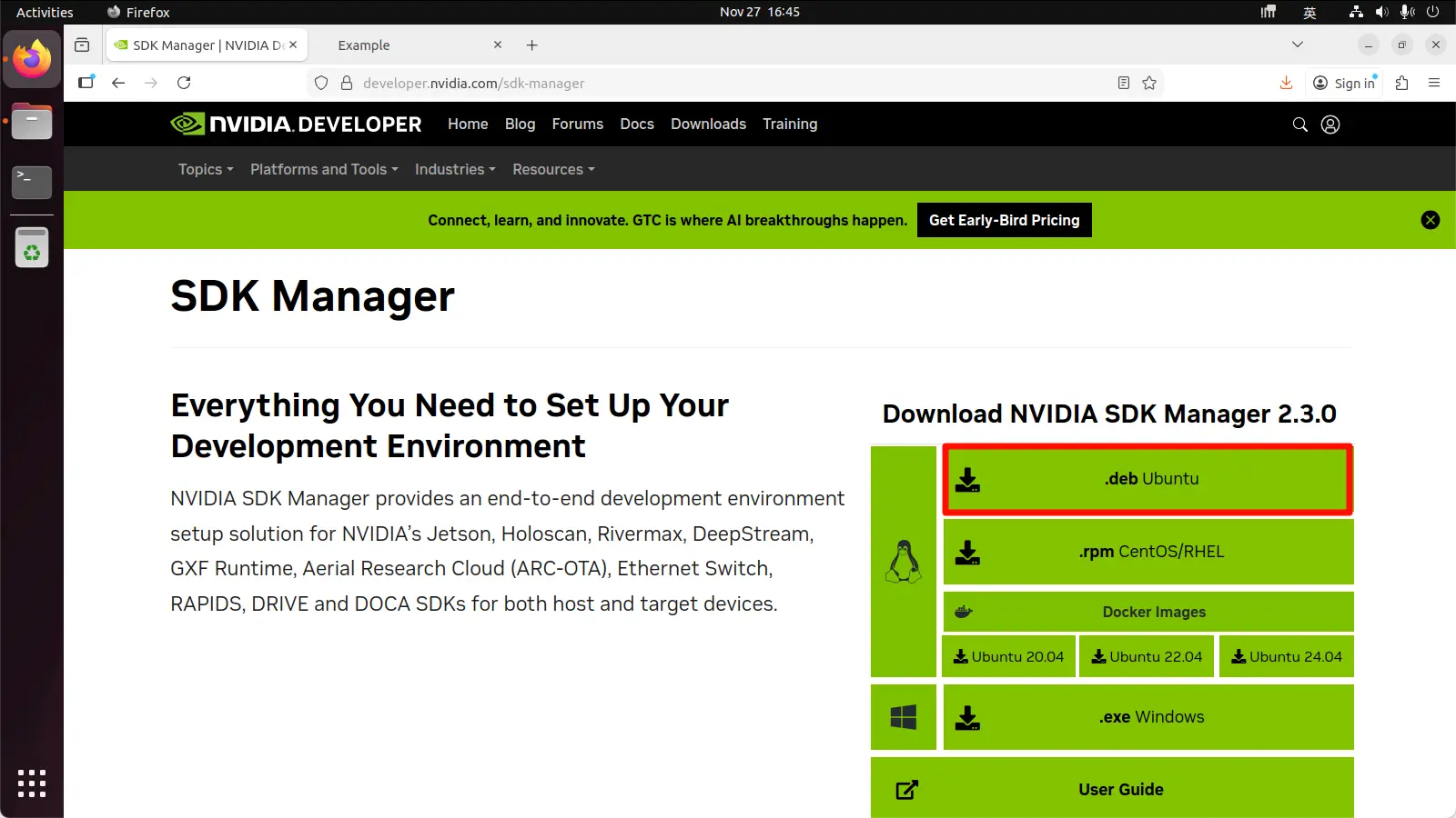

下载 SDK Manager​
访问 NVIDIA SDK Manager 下载页面,下载 SDK Manager。
下载说明
下载 SDK Manager 需要登录 NVIDIA 账号,若没有 NVIDIA 账号,需要先注册。

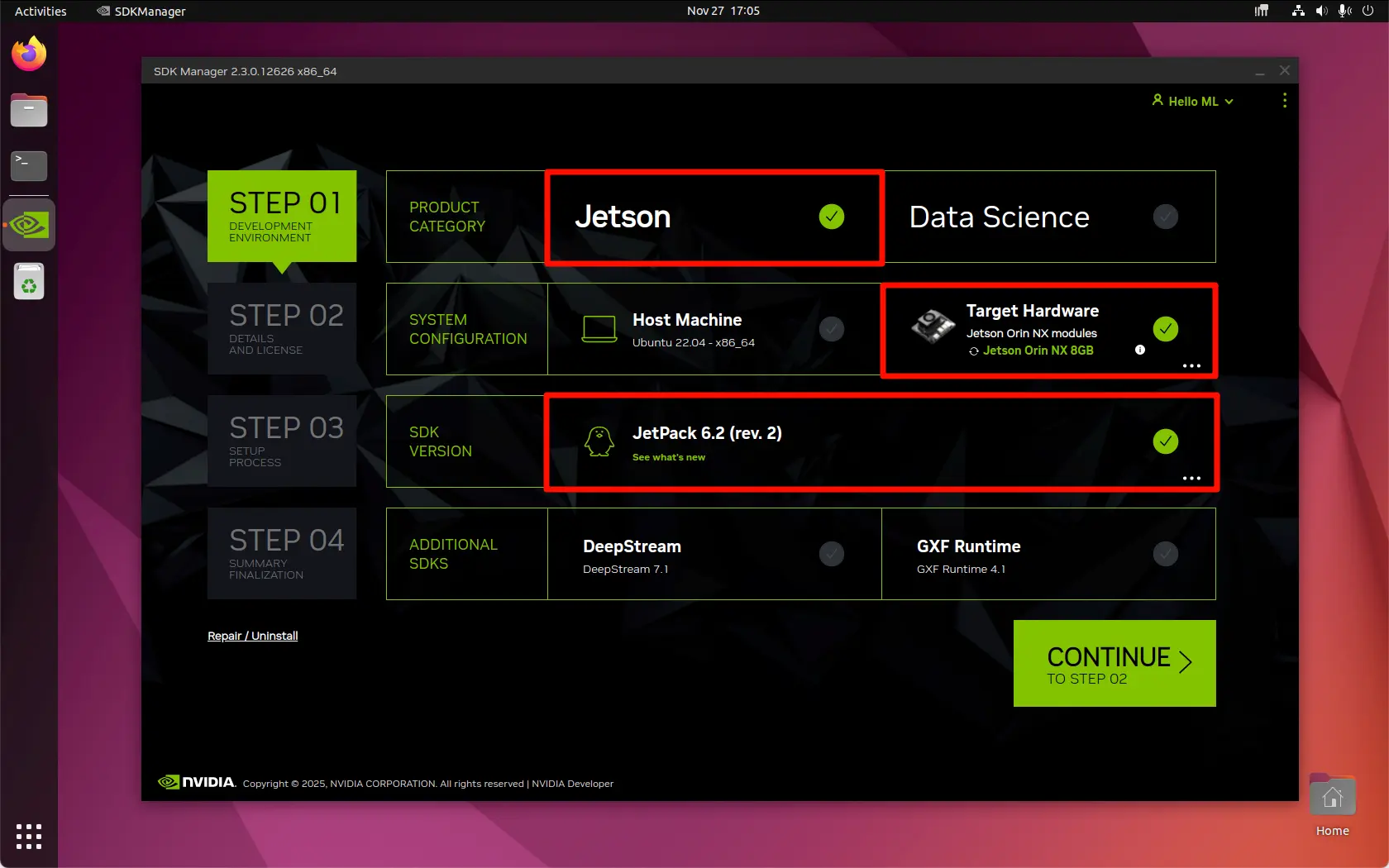

打开 SDK Manager 应用,登录自己的 NVIDIA 账号。
STEP 1​
选择自己的主板型号和 Jetpack 版本,建议按照以下选项进行选择,选择完成后点击 CONTINUE 选项。
选项说明
若是对环境有特殊要求,可以自行选择该界面的选项。

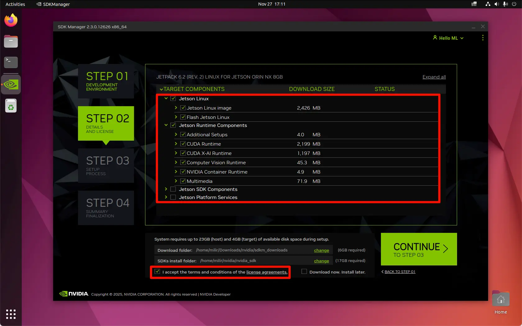

STEP 2​
选择需要安装的组件和勾选接受协议,选择完成后点击 CONTINUE 选项。
部分组件可能需要主板联网,建议主板连接网线进行操作。

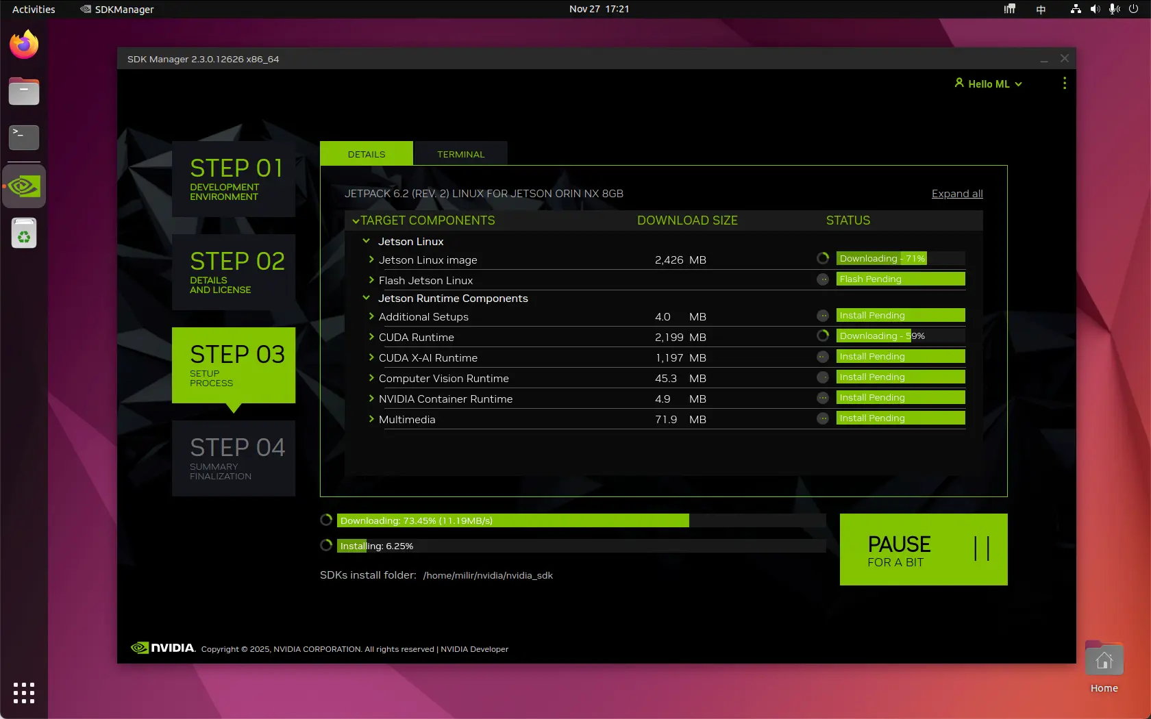

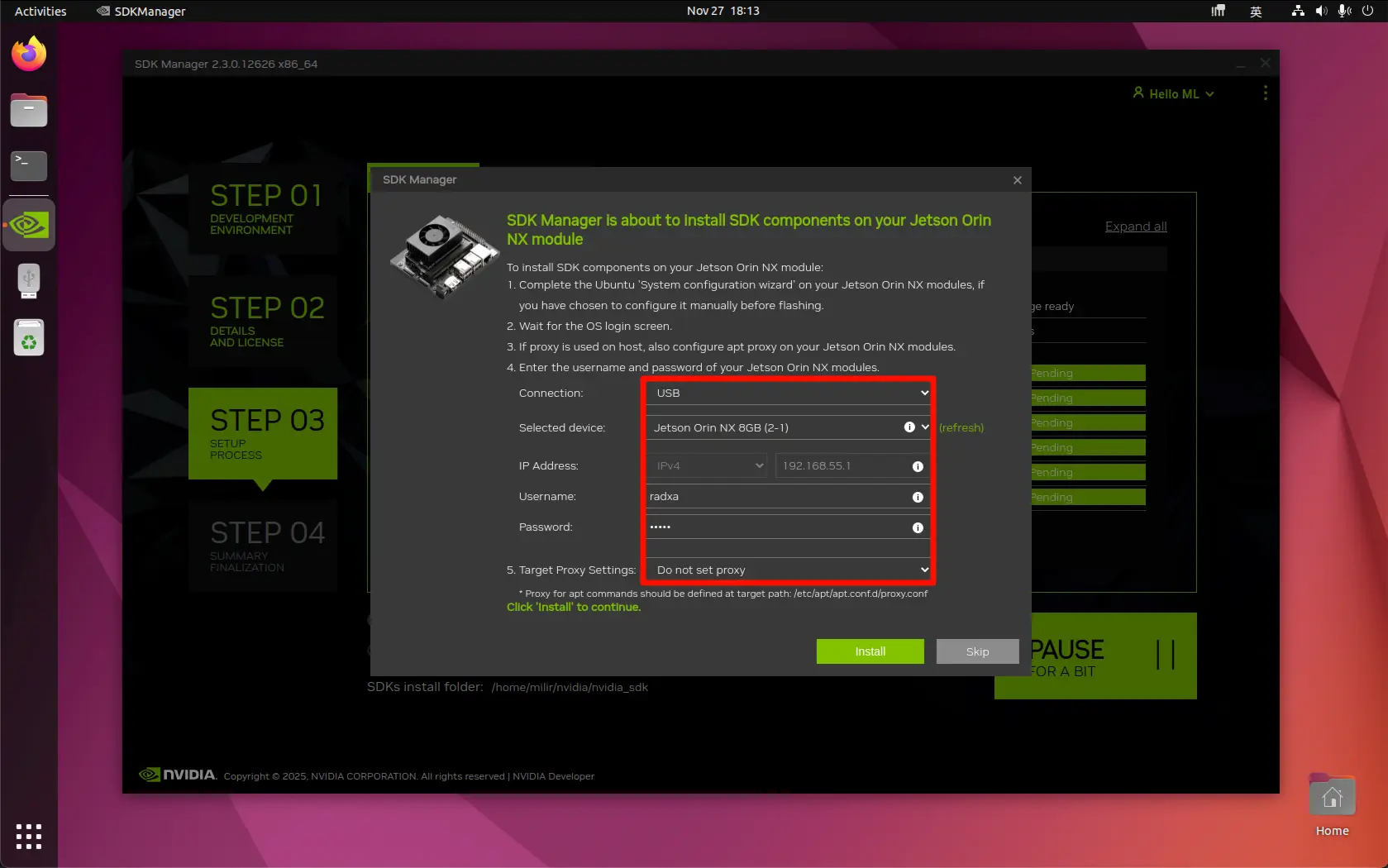

STEP 3​
该界面可以看到组件下载和安装的进度,等待安装完成即可。
说明:若是使用虚拟机运行 Ubuntu 22.04,烧录过程中可能会断开虚拟机和主板的连接,请及时将设备连接到虚拟机,不然会出现连接超时错误!

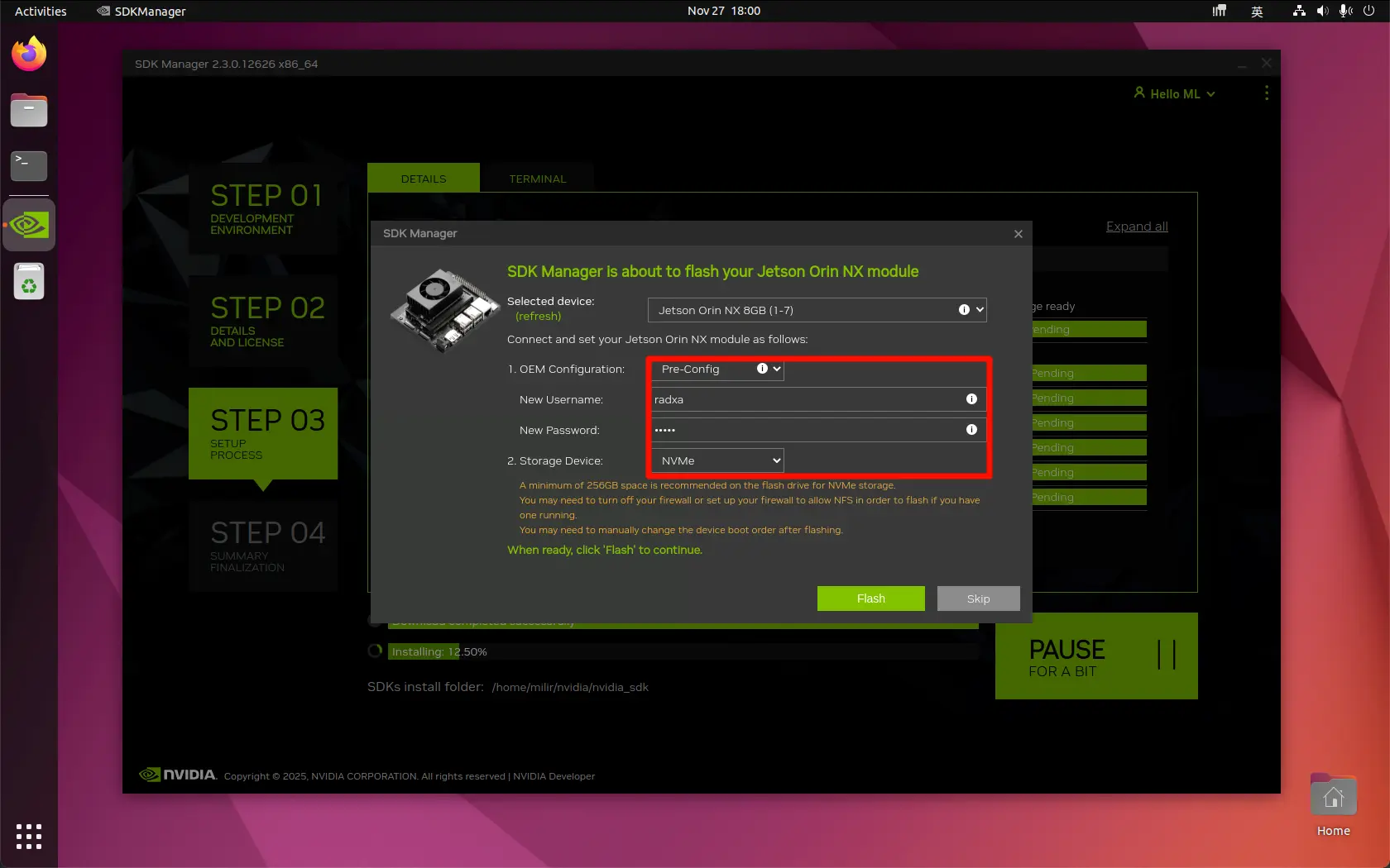

选择主板型号、OEM配置、系统存储介质选项,点击 Flash 选项继续安装系统。
OEM 配置
OEM 配置支持 Pre-Config 和 Runtime 两种方式。
Pre-Config:可提前设置用户信息
Runtime:启动系统后设置用户信息
若勾选了组件, 需要使用 Pre-Config 方式,提前设置好用户信息,安装组件时需要该信息。
确认安装组件需要选择的信息正确后,点击 Install 选项继续安装组件。

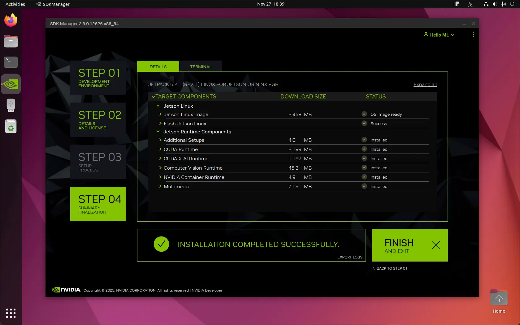

STEP 4​
完成系统和组件的安装后,点击 Finish 选项关闭 SDK Manager。
