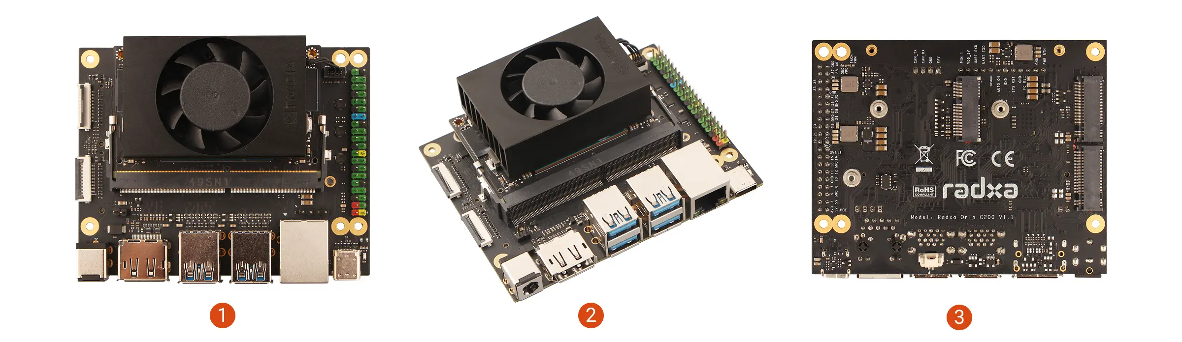

产品实物​
产品实物序号视图序号视图序号视图
瑞莎 C200 Orin 开发套件①俯视图②侧视图③背视图

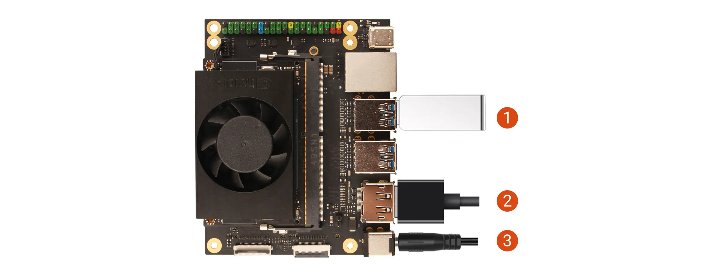

启动系统​
完成系统的安装后,将 U 盘插到到瑞莎 C200 Orin 开发套件的 USB 接口,然后使用电源适配器给瑞莎 C200 Orin 开发套件供电,即可启动系统。
① :安装 U 盘
② :使用 DP 数据线连接显示器和主板
③ :使用电源适配器给瑞莎 C200 Orin 开发套件供电
系统启动正常后,电源指示灯绿色亮起。
